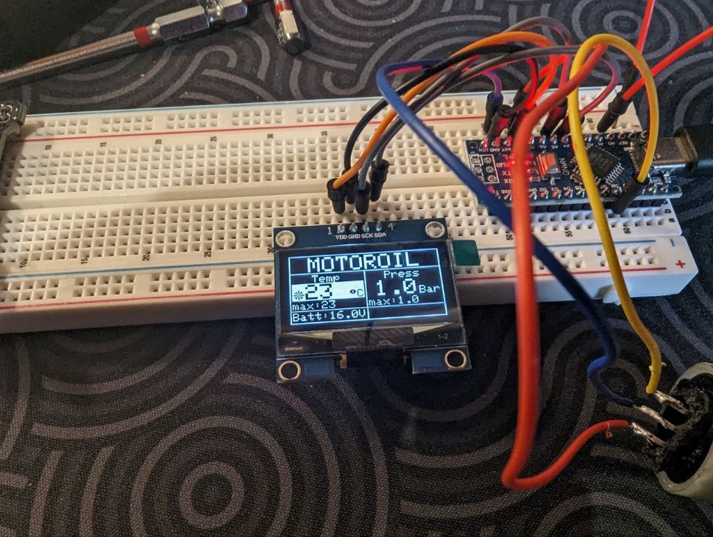

So, ein kleines bisschen weiter bin ich schon, der Sensor läuft und zeigt sachen an
Sobald mein Kumpel wieder drehen kann pfuschen wir den adapter auf m14, dann kann testgefahren werden!
Den Code gab es hier, hab ihn nur auf den SH1106 display IC angepasst und übersetzt

Schöne Bastelarbeit!
Hast du dir schon Gedanken über eine sichere Stromversorgung gemacht? Die Arduinos vertragen meistens die alten KFZ Stromkreise nicht und rauchen gern ab...ein Elko kann da sicher nicht schaden.

Wieviel Strom benötigt das Teil denn? Hier könnte auch ein Festspannungsregler, 7812 oder so eingesetzt werden. Hier gibt's schon fertige .

DR500 hat geschrieben: 25 Jan 2024 16:01 Schöne Bastelarbeit!
Klar, bekommt einen Standard DCDC mit elkos + kerkos um hochfrequente und niedrigfrequente spitzen zu fangen. TVS Diode ist wahrscheinlich etwas Overkill.
