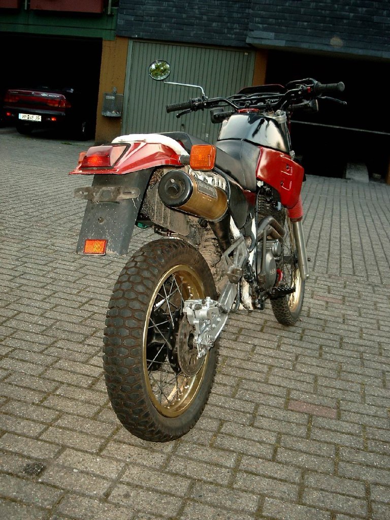

Ist das ne MZ Baghira?m.w. hat geschrieben: 15 Sep 2022 18:32 oh.. die metzler Enduro 1/2 Kombi hab ich in den 90ern auf der Big gefahren...
ich meine den Continental Twinduro TKC -nicht 80 -:
Grüße,
Marcus
