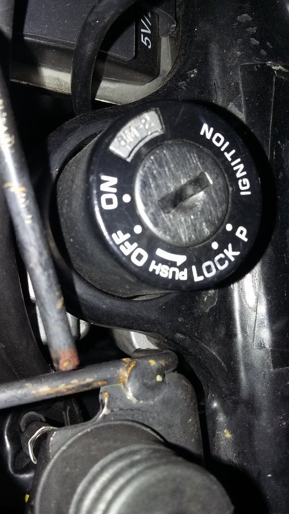

Hi conni,
hab gerade am Moped nachgesehen und alles was ich an Nummern gefunden habe ist das hier:
Das kenne ich als Schlüssel Nr. anders.
BZ650
Beiträge: 356
Wohnort: Bautzen
Re: Schlüssel verloren - was nun?
Beitrag von BZ650 »
Hallo Thomas , das ist meines Wissens nach die Beschreibungsnr von dem zuverwendenden Schlüsselrohling :!:
