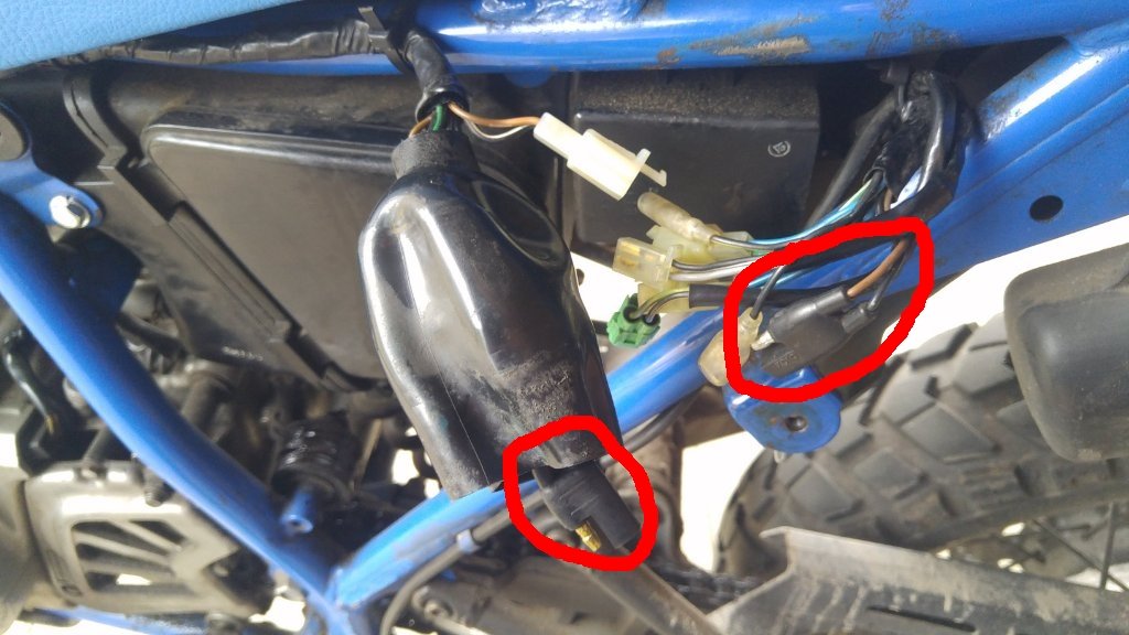

die Ursache für das schlechte Kaltstartverhalten lag doch beim Vergaser (Das kann man hier nachlesen).
Da ich mir dachte, daß die Erregerspule nach Einbau einer DC-CDI keine Funktion mehr hat, wollte ich bei laufendem Motor die von ihr gelieferte Spannung messen. Zu meiner Verwunderung geht das nicht.
An der neuen CDI sind zwei blaue Leitungen mit einem Stecker angebracht, der exakt zum Stecker der "Erregerleitung" passt. Ich dachte, das wäre nur dazu gedacht, den Stecker von der Lichtmaschine aufzunehmen und keine offenen Leitungsenden herumfliegen zu lassen. Als ich den Stecker gelöst und ein Messgerät angeschlossen hatte, sprang der Motor nicht an.
Also habe ich mittels Messleitungen Erregerspule und CDI wieder verbunden und das Messgerät dazu parallel geschaltet. Der Motor sprang an und die jetzt gemessene Erregerspannung betrug 0V.
Eine Messung an dem blauen Leitungspaar ergab einen Widerstand von 0Ω. Da ich nur ohmschen Widerstand messen kann, gehe ich davon aus, daß in der CDI eine Spule verbaut ist, welche die Leistung der Erregerspule aufnimmt und diese nicht wirklich kurzschliesst.
Mangels nutzbarer Messergebnisse kann ich also nicht beurteilen, ob die Spule defekt ist oder nicht. Ich werde das jetzt so hinnehmen, denn mir fällt nur noch die Sichtprüfung der Lichtmaschine ein, zu der ich aktuell keine Lust habe.
Jedenfalls läuft der Motor mit der neuen CDI anders als mit der Alten. Daraus entstehen hoffentlich Vorteile für mich.
Schöne Woche noch!
Gruß, Helmut

die Erregerspule braucht es immer, auch die Ignitech CDI muss wissen wann sie Zünden muss.
Was die Ignitech nicht mehr braucht (dafür aber eine einigermassen gut geladene Batterie) ist die Stromversorgungsspule für die CDI auf der LIMA.
Gruss Wolfgang

Daher würde mich echt interessieren, was sich hinter den beiden blauen Leitungen an der Ignitech CDI verbirgt. Ebenso frage ich mich, was passiert, wenn die Stromversorgungsspule einen unendlichen Widerstand aufweist, also einen Leitungsbruch hat. Dann ist das so, als würde ich die blauen Leitungen nicht beschalten und der Motor springt nicht an.
Ich werde weiter forschen, um wenigstens sicher zu stellen, daß die aktuelle Schaltung mir nicht unnötigerweise eine Spule in der Lichtmaschine grillt.
Schönen Tag noch!
VG, Helmut
Da habe ich wohl die falschen Begriffe verwendet. Mit "Erregerspule" meinte ich nicht den sogenannten "Pickup", sondern genau die von Dir genannte Stromversorgungsspule. Deren schwarz-braunes Leitungspaar wird bei der Ignitech mit zwei blauen Leitungen verbunden. Ich habe mir bei ignitech.cz einen Anschlussplan angeschaut und dort gibt es diese blauen Leitungen nicht. Darum dachte ich mir auch, daß ich den entsprechenden Stecker nicht zwingend stecken muss. Hier ein altes Bild von der original-CDI. Ich spreche hier von den rot eingkreisten Steckern:Easy hat geschrieben: 18 Okt 2022 07:42 Servus,

Das ist nicht schlüssig. Wenn ich 0V (Wechselspannung) messe, wo bei der alten CDI etwa 30V anlagen, dann folgere ich daraus, daß hier die Spannung vollständig zusammenbricht. Das mag daran liegen, daß die Stromversorgungsspule defekt ist und daher bei einem entsprechenden Verbraucher die Spannung nicht aufrecht erhalten kann. Wenn aber in der CDI die Spannung grundsätzlich, also auch bei einer heilen Stromversorgungsspule, auf 0V gezwungen wird, sehe ich das als problematisch an. Dann wird durch den Kurzschluss in der CDI ein hoher Stromfluss erzwungen, der sowohl die Leitungen als auch die entsprechende Wicklung in der Lichtmaschine stark erwärmt.minibootsmann hat geschrieben: 17 Okt 2022 18:36[...]und die jetzt gemessene Erregerspannung betrug 0V.![]()
Eine Messung an dem blauen Leitungspaar ergab einen Widerstand von 0Ω. Da ich nur ohmschen Widerstand messen kann, gehe ich davon aus, daß in der CDI eine Spule verbaut ist, welche die Leistung der Erregerspule aufnimmt und diese nicht wirklich kurzschliesst. [...]
