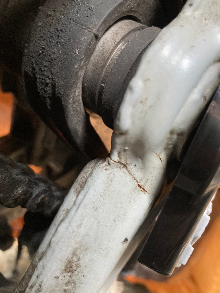

nachdem ein anderer DR Fahrer das Problem hat, dass sein Rahmen links unter der Schwinge gebrochen ist, dachte ich mir, dass ich das mal bei meiner kontrolliere. Und tatsächlich habe ich an exakt der gleichen Stelle einen Riss entdeckt:
Meine Frage ist jetzt, ob das schon ein Fall für eine „Not-OP“ ist, oder ob es reicht einen neuen Schwingenschleifschutz einzubauen? Hat da jemand Erfahrung? Ich möchte mit meiner DR eine Reise antreten, die länger als ein Jahr dauert. Einen gebrochenen Rahmen kann ich unterwegs also wirklich nicht gebrauchen :D

Ich würd den Lanck entfernen und schaun ob der Riss auch im darunterliegenden Stahl vorhanden ist, und ihn ggf. mit WIG und ER70S-Draht (also ganz normaler Unlegierter) schweißen. Das ist auch der Richtige wenn der Rahmen aus 25CrMo4 sein sollte, (was er höchstwahrscheinlich eh nicht ist). Für einen Wochenendtrip täte ich das ignorieren, nicht aber für eine Reise über mehr als 1000km. Blöd ist, dass man ziemlich viel zerlegen muss um anständig dran zu kommen. Aber es hilft ja nix. Klar kann ein jeder Dorfschmied einen gebrochenen Rahmen wieder zusammenbauen, meist auch echt haltbar, aber wenn man sowas VOR der Reise macht, fährt man beruhigter.

Bin bei allem bei dir, auch das der Rahmen mit Sicherheit nicht aus 25CrMo4 ist :) Das ist eher die Preisklasse von Ducatis...

Du must den Rahmen ja nicht komplett strippen, möglicherweise reichts ja, die Schwingenachse zu ziehen und die Schwinge aus dem Schweißbereich zu kippen. Bei der DR weiß ichs nicht, aber bei anderen Monoshock-Mopetten geht das. In der regensburger Ecke gibts bestimmt jemanden der schweißen kann.

Ich kenn mich ja mit Schwweißen so gar nicht aus. Deshalb mal die Frage. Kann die Elektronik (CDI) dadurch Schaden nehmen, besser abklemmen? Oder kommt es hier auch auf das Schweißverfahren an?
Beiträge: 3728
Re: Riss am Rahmen (links bei Schwinge)
Batterie klemmt man vor dem Schweißen ab.
Ob man die CDI wirklich abklemmen muss kann ich nicht sagen, schaden kann es jedenfalls nicht. Da es ziemlich schnell geht, würde ich es einfach machen. Auch wenn es womöglich nicht notwendig ist.

Ich habe jetzt mit dem Karosseriebauer meines Vertrauens gesprochen. Er würde und möchte das eher nicht schweißen, weil es an genau der Stelle wieder reißen wird. Das ist für mein Vorhaben auch eher ungünstig, da ich damit ja eine Reise vorhabe, wo ich länger als ein Jahr unterwegs sein werde.
Daher suche ich jetzt einen Austauschrahmen für die SP46.
Kent jemand von euch jemanden, der einen Austauschrahmen für die SP46 besitzt? Habe bisher leider gar nichts finden können.
