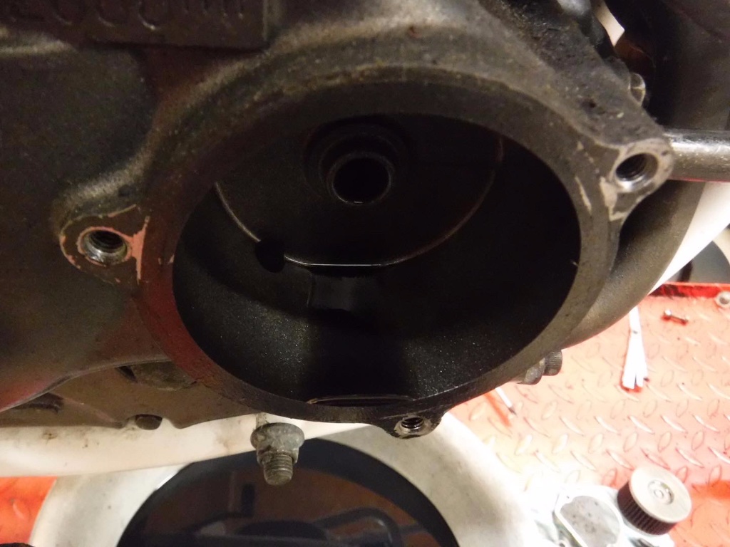

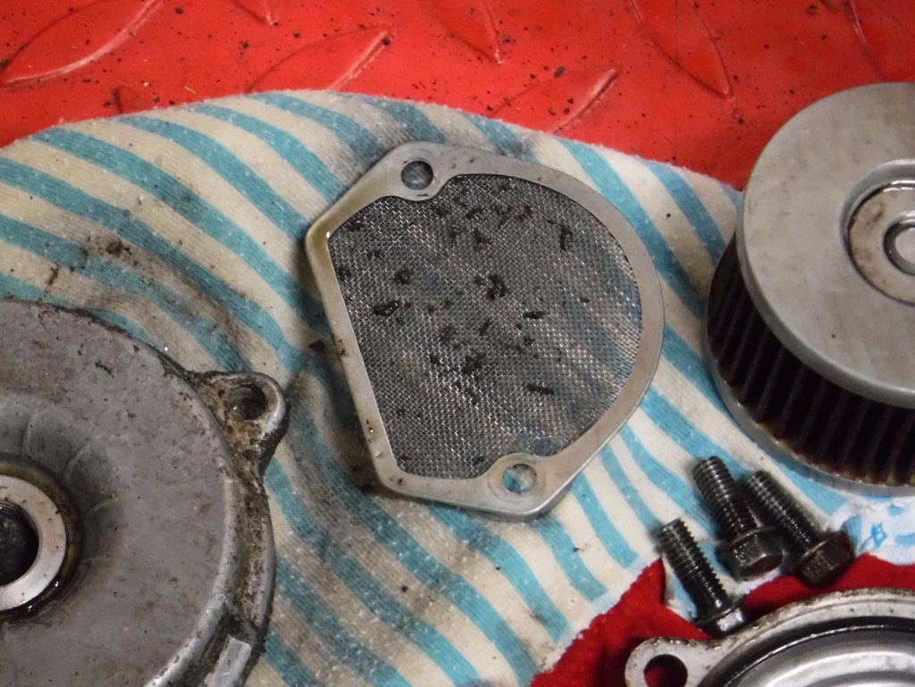

Die ersten Teile trudeln ein und ich zerlege weiter. Erstmal die absoluten Basics: Öl und Filterwechsel, Kerzen, Ventilspiel kontrollieren. Das schaut alles recht gut aus, die Dichtmittelfetzen im Ölsieb halte ich für unbedenklich.

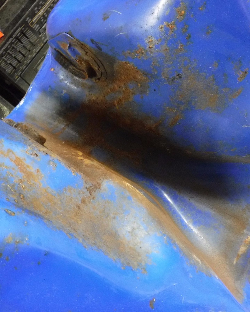

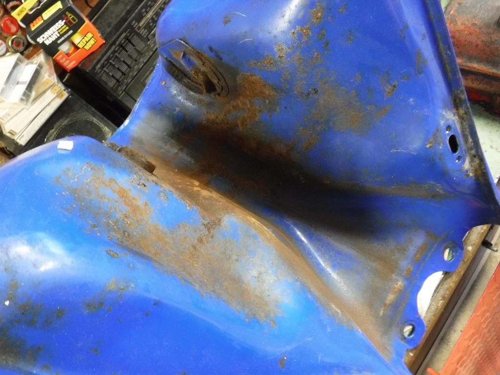

Ich drehe den Tank um und bin entsetzt: Von unten völlig verrostet. Wie ich damit umgehen soll ist mir noch unklar. Das Paradoxon: Eine Kamerafahrt in den leeren Tank ergibt: Innen völlig Rostfrei. Na immerhin.

Der Tank schaut doch ganz gut aus, gibt kein Paradoxum.
Oberflächlicher Rost an den Stellen, an denen sich zw. Tank und Rahmen Staub und anderer Feinschmutz hält welcher Feuchtigkeit zieht und speichert.
Abschleifen grundieren und gut.
Aber ist ja eh schon Vergangenheit, dennoch wollt ich Wurst mein Senf dazugeben :roll:

Du hast natürlich Recht Martl, ich hatte es nur so nicht erwartet. Ich freue mich über jeden Senf :wink:

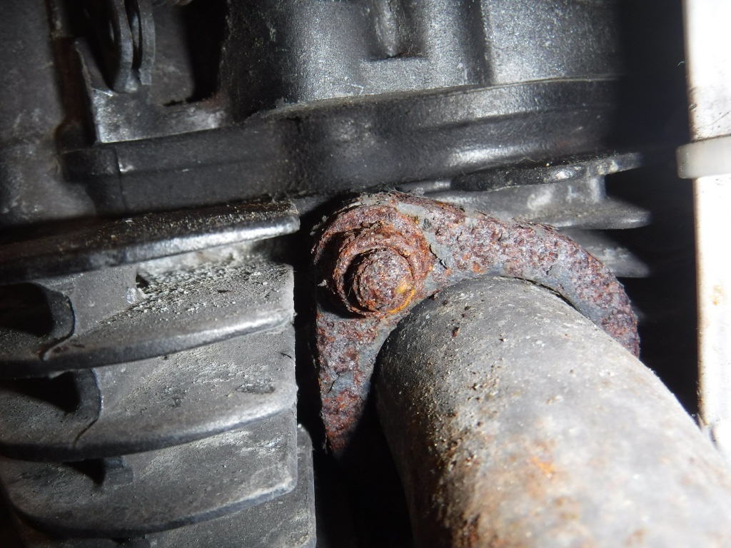

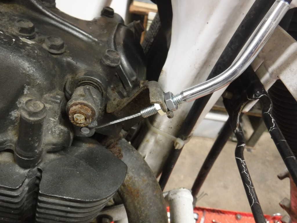

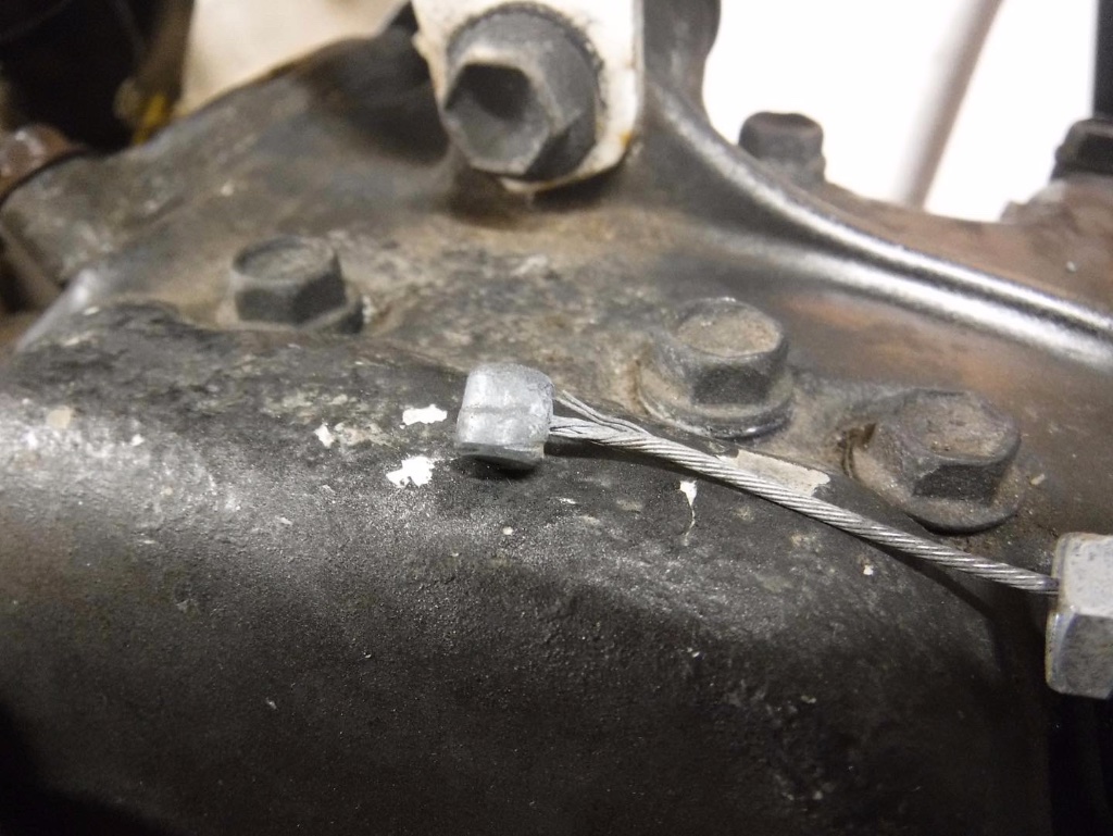

Diese Schraube fasse ich erst an, wenn es nicht mehr anders geht. Die hält den Krümmer aus Gewohnheit.

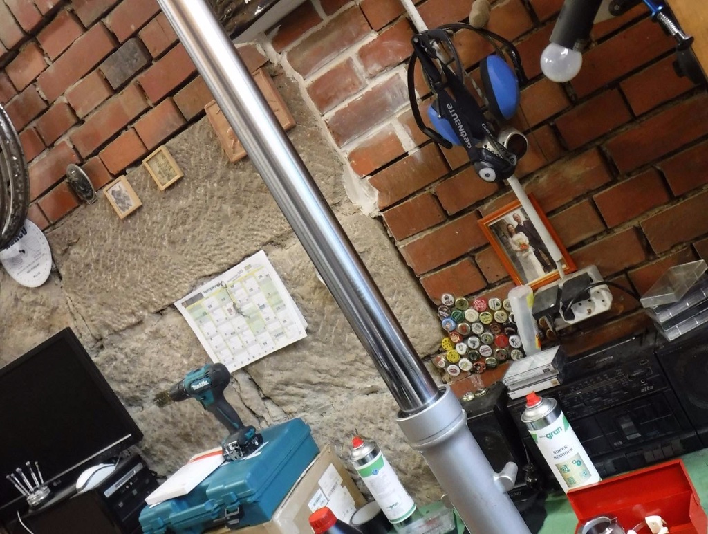

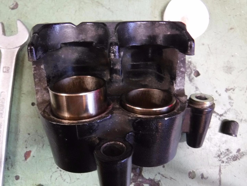

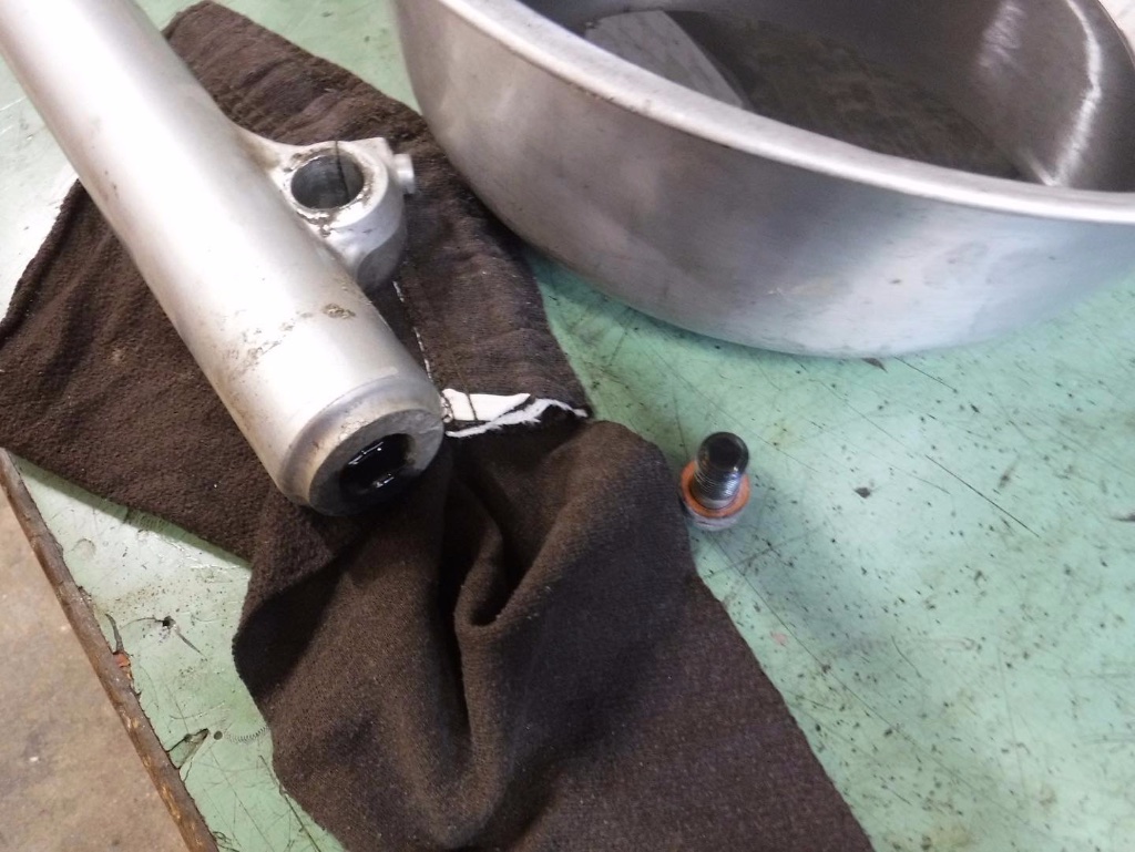

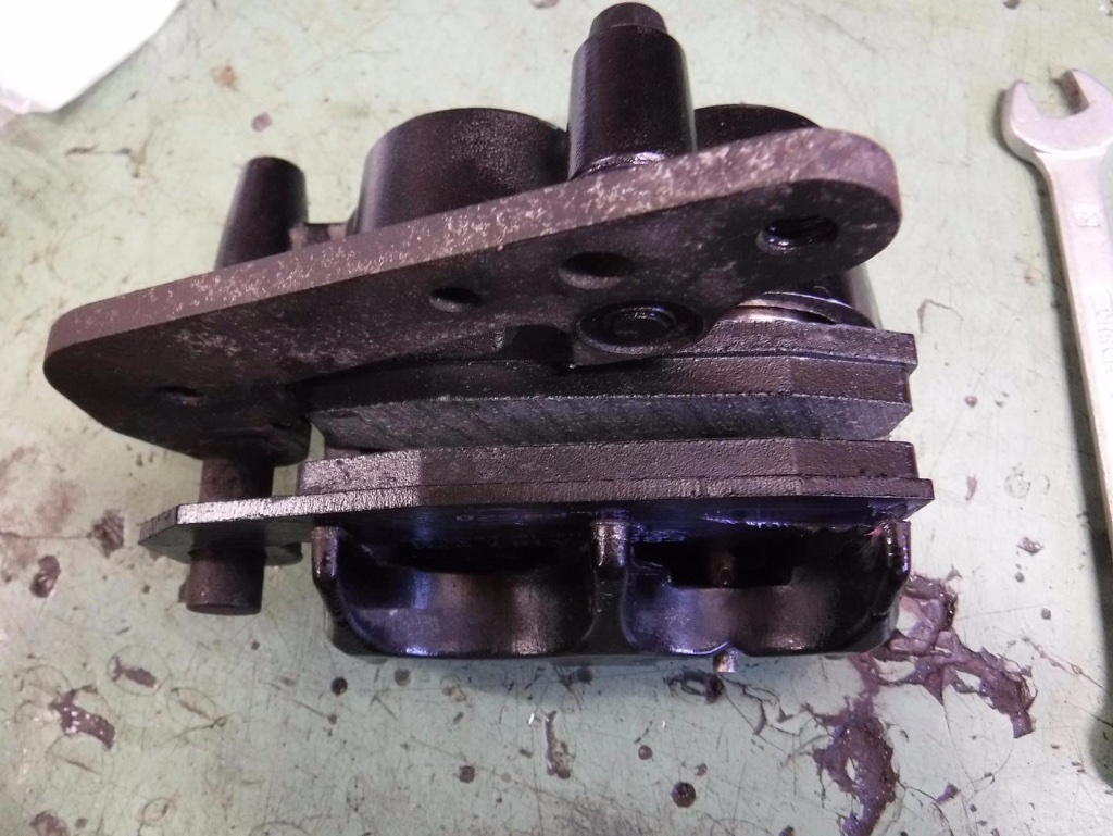

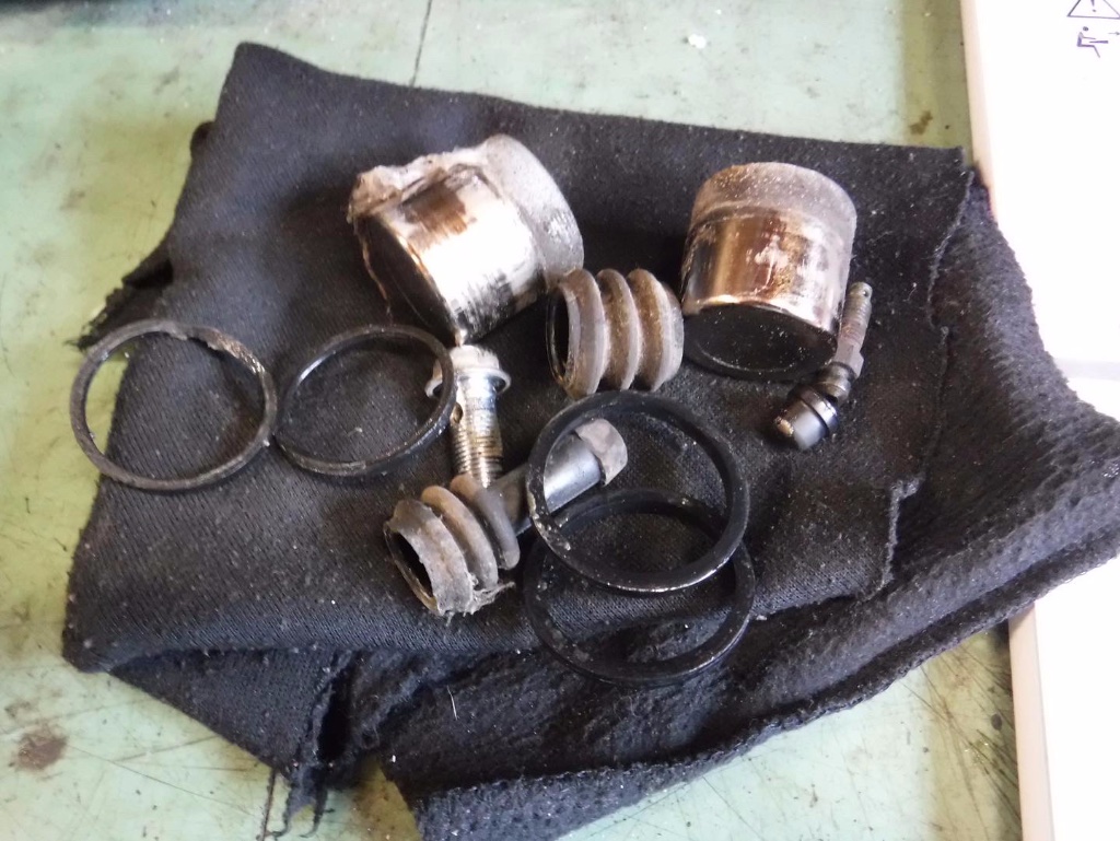

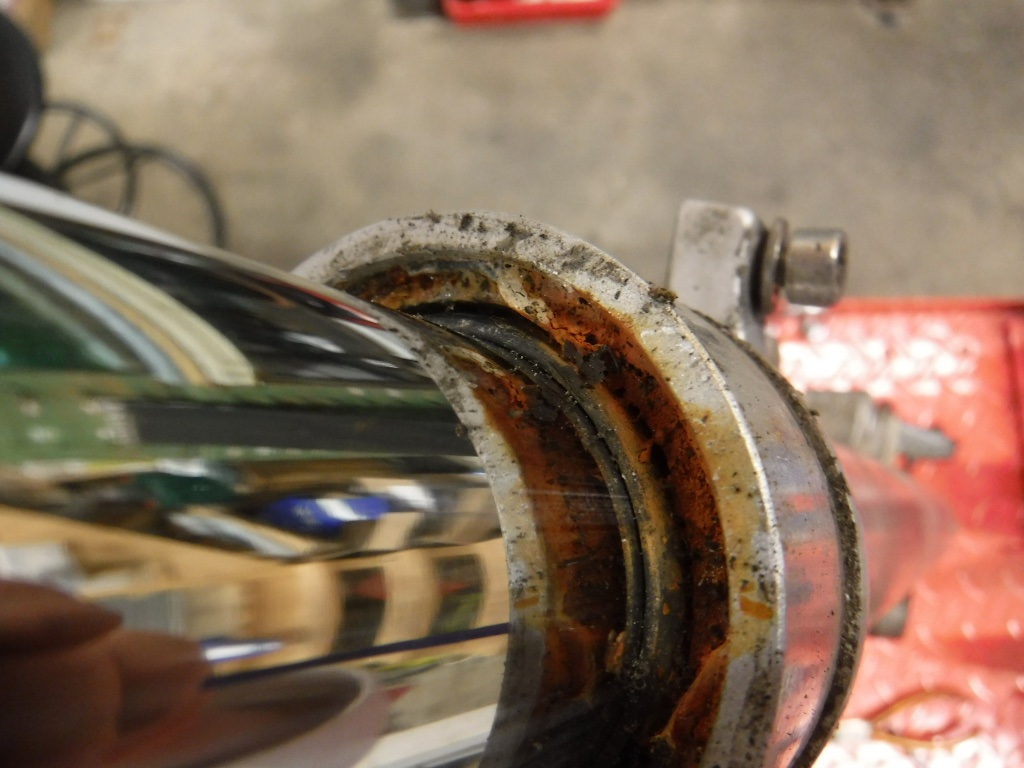

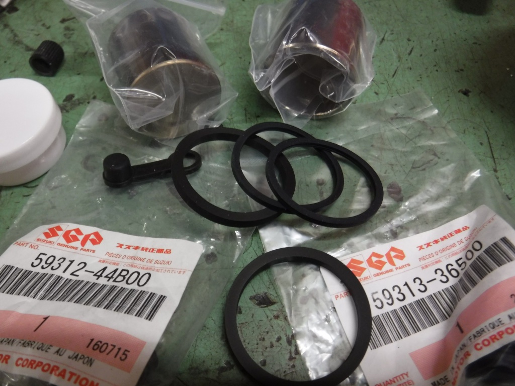

Derweil ist der 31.März 2022 und das zerlegen geht weiter denn die Gabelholme sind mehr als überholungsbedürftig. Parallel dazu bekommen die Bremssättel eine Schönheitskur. Sämtliche Dichtringe sind völlig im Eimer aber ich habe mit den Kolben Glück: Etwas polieren mit 1200er Papier und sie sehen aus wie neu. Das Ergebnis kann sich sehen lassen.

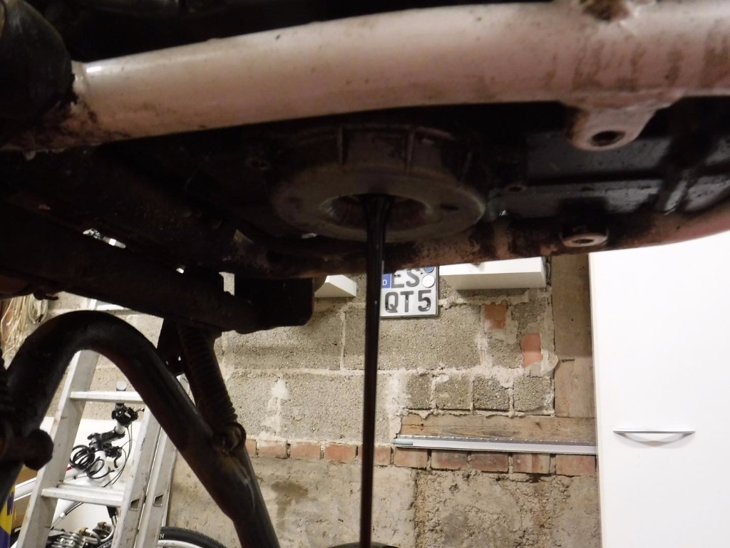

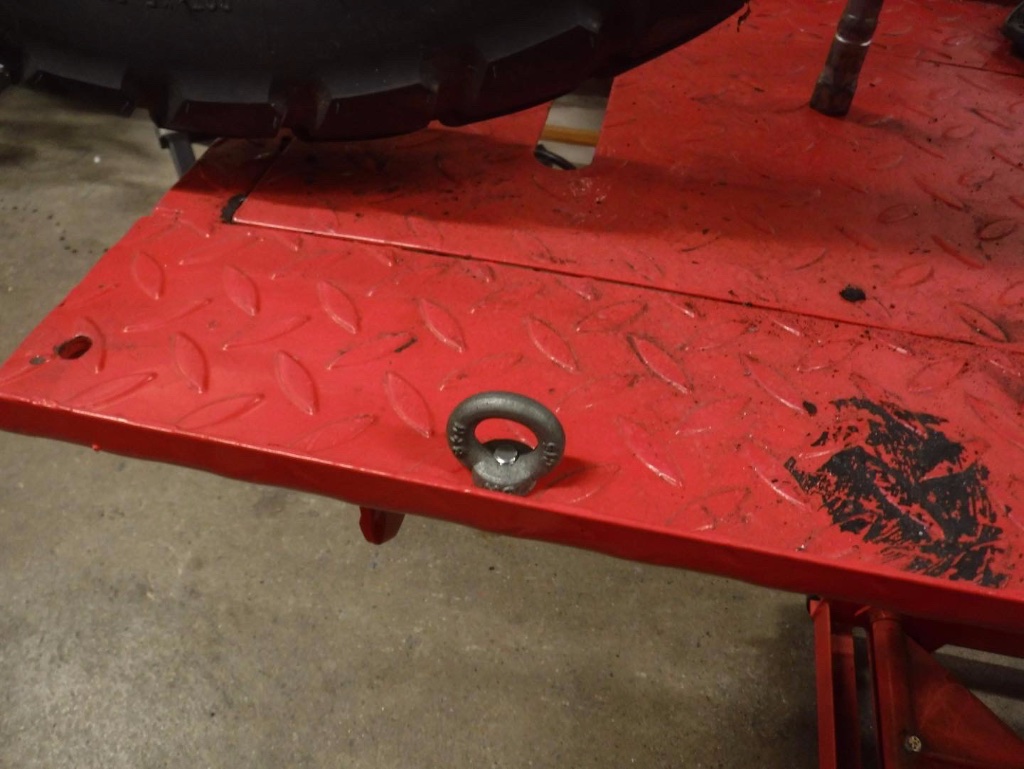

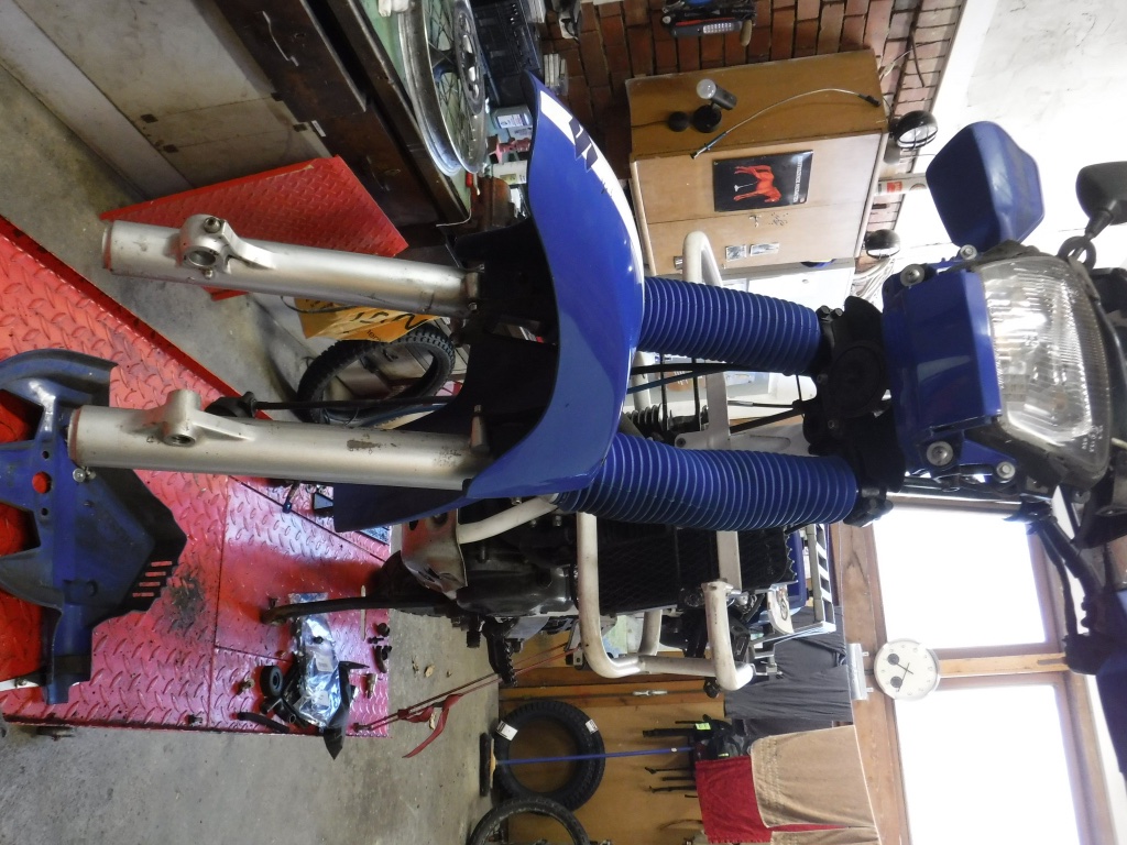

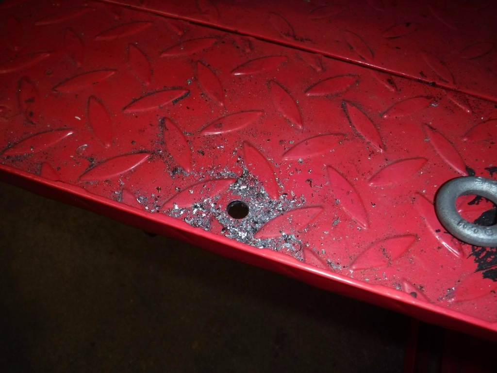

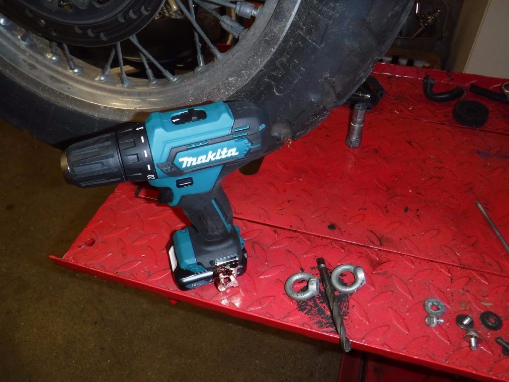

Die Gabel muss saniert werden, also muss das Vorderbeinchen hoch. Jetzt heisst es erstmal nachrüsten. Die Unterbauerei mit Wagenheber und irgendwelchen Holzklötzen habe ich schon immer gehasst. Akkubohrer raus und einmal richtig um vernünftig arbeiten zu können.

tobster hat geschrieben: 06 Nov 2022 19:06 Akkubohrer raus und einmal richtig um vernünftig arbeiten zu können.
Es geht doch nix über gescheites Werkzeug :D .

Die Gleithülsen waren im Bestzustand und durften bleiben, das gibt mir wenigstens den Glauben an einen echten km Stand zurück.

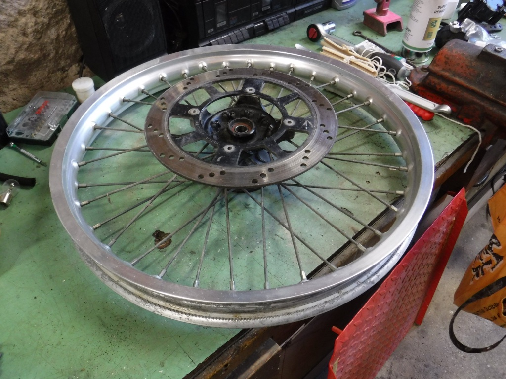

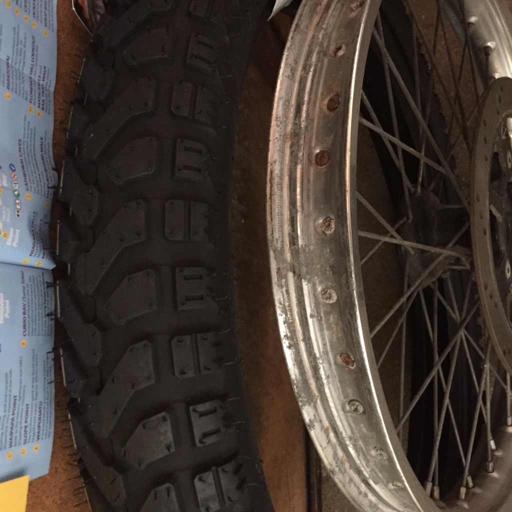

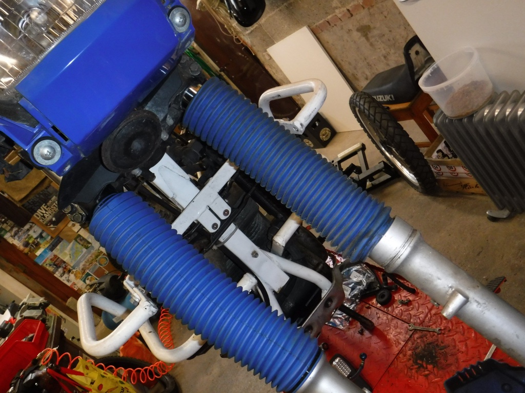

Also Gabelholme raus und zerlegen: Alles (bis auf die Gleithülsen ) einmal neu. Nebenbei die ersten Neuteile einbauen und schon mal die Reifen von den Felgen holen, da die geplanten Marokkopneus inzwischen angekommen sind. Es läuft gerade recht geschmeidig aber mittlerweile ist es der 15. April 2022, die Zeit rennt.

Reifen abziehen ist das eine, stocksteife Mitas aufziehen die andere. Hier brauche ich die Hilfe von meinem Freund in der Duc Werkstatt. Ich hoffe innig niemals einen Platten mit den Dingern zu haben.

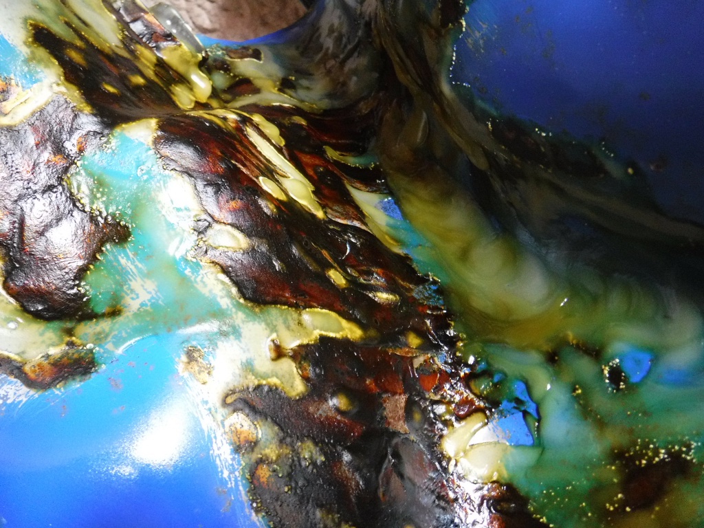

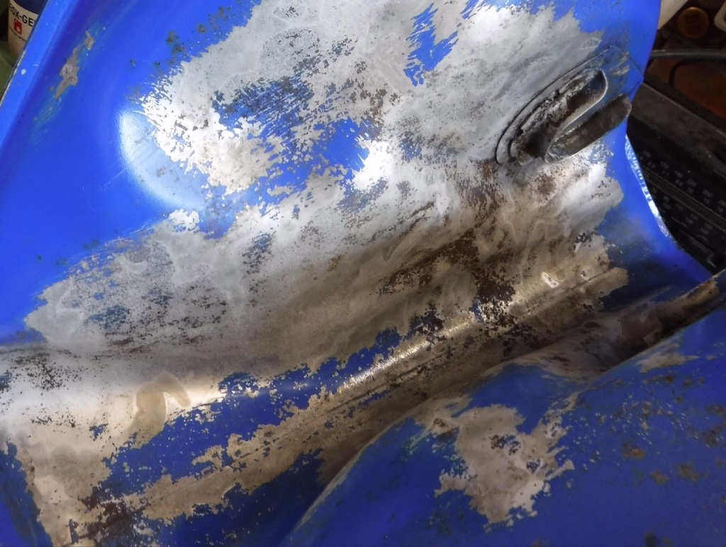

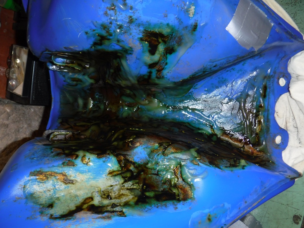

Ich habe ein Mittel erstanden, daß mich wirklich in erstaunen versetzt. Wer kennt das nicht mit dem chemischen entrosten: Gummihandschuhe, Schutzbrille, wer hat : eine Gasmaske gegen den beissenden Gestank.
Nichts davon. Eine gelartige Substanz , völlig geruchlos und easy zu verarbeiten. Einfach richtig (richtig!) dick mit einem Pinsel auf den Rost auftragen und 24 Stunden warten. Das Zeug nimmt dann die ekligsten Farben an , stinkt aber immer noch nicht. Danach mit Giesskanne oder Gartenschlauch und einem groben Schrubber in den Kanal spülen. Ja, tatsächlich steht das so in der Bedienungsanleitung. Es sei völlig unbedenklich für die Umwelt und biologisch abbaubar. Wie das funktioniert ist mir unklar, dabei komme ich ursprünglich aus der Metallbranche.
Diese Prozedur habe ich dreimal wiederholt und das Ergebnis finde ich durchaus gut.

:D Wie nennt sich die Beize ?
#43
Coole Sache,
wenn die Bilder in der falschen Reihenfolge eingestellt sind! :lol: Ansonsten ist das die perfekte Paste um einen entlackten Tank häßlich rostig zu machen.... :mrgreen: :mrgreen: :mrgreen:

Das ist ein Rostlöser und keine Beize. Ich weiß nicht was hier verwendet wurde, kann aber sagen mit Jenolite gute Erfahrungen gesammelt zu haben. Für Außenflächen, die Lackiert werden sollen, deutlich angenehmer als typische Rostumwandler auf Basis von Phosphorsäure.

Das Zeug heisst Deox Gel und kommt aus Britannien.
@Jörg: Ich wusste dass sowas kommt als ich die Bilder eingestellt habe :lol:
Kriegt , glaube ich, selbst ein unerfahrener User des Forums hin, daß richtig zuzuordnen.

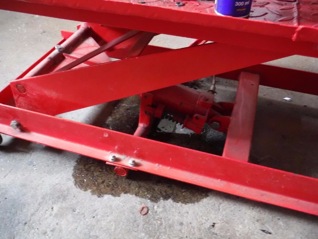

Zwischendurch macht die Hebebühne Ärger.
