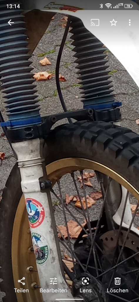

Bei der RS oder RSE ist der Kotflügelhalter eine Art Pseudogabelstabi den solltest du auch lösen. Macht das Ausrichten einfacher.
Die stabilen Stabi, die Franz drin hat machen sich bezahlt. Das Moped spurt deutlich besser an der Vorderhand

Hallo Franz,
das scheint mir eine sehr sinnvolle Investition in`s Bike. Wo kann ich denn so etwas erwerben ?

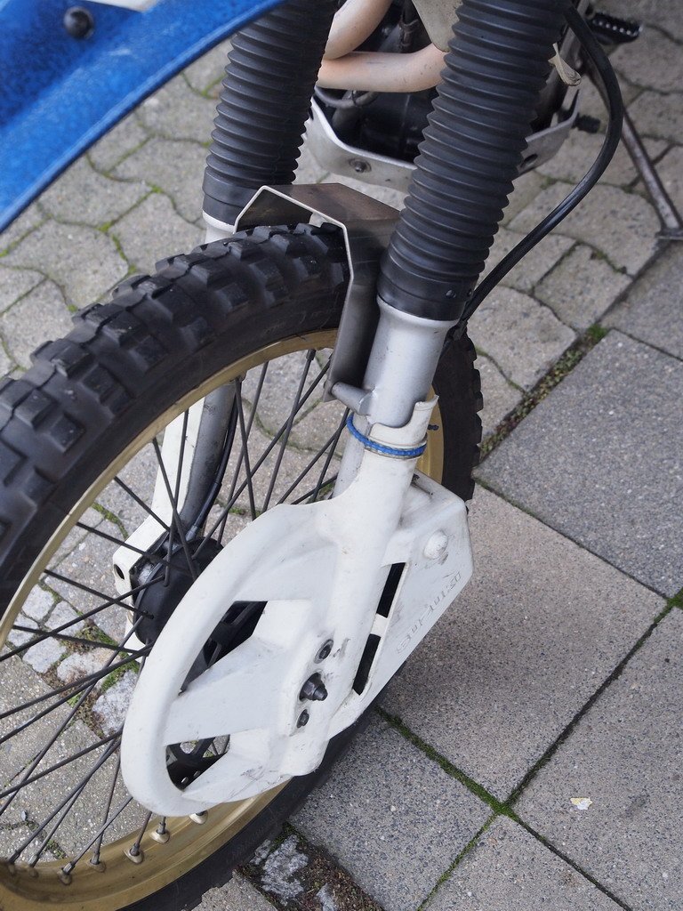

Hallo Thomas,
ein Gabelstabi kann die Kotflügelhalterung sein.
Oder Du schaust bei Hessler.
https://www.caferacerwebshop.com/de/gab ... GgEALw_wcB
Oder der für die DR 600, siehe Link, der könnte passen. Die Standrohre sind möglicherweise gleich, an entscheidender Stelle. Ggf. anrufen.
Wichtig ist, wenn keine ABE dann sollte der Stabi abgeschraubt werden können, ohne die Gabelrohre ausbauen zu müssen. Z. B. beim TÜV.

Ich glaub der Dodo hatte mal welche aus einem einfachen, aber sehr stabilem Blech gebogene fabriziert:
Das Ding hat an der DR600 wahre Wunder bewirkt (mit 41er Gabel..)
