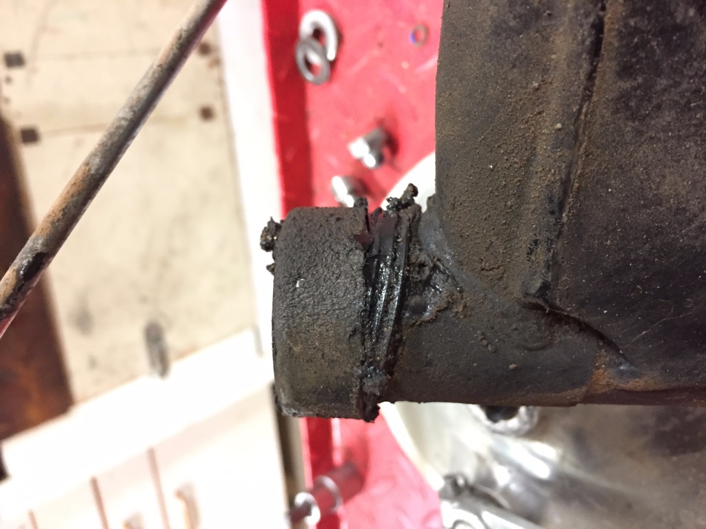

meine 650er DR's hatten keine Schmiernippel und auch keine Dichtringe.
Daher wüsste ich nicht, wie ich mit Fett da Dichtringe rauspressen sollte.
Wie gesagt, als DR Neuling wüsste ich jetzt nicht wie es da aussieht von der Konstruktion her. Bei der SR sah dass dann so aus:

Ein Bild sagt mehr als tausend...
Wenn ich mich recht erinnere, ist das bei der DR eine platte Stahlscheibe,
an die die Dichtlippe anvulkanisiert ist.
Wissen andere aber genauer, war ich lange nicht mehr dran.
Beiträge: 3458
#78
Ne, bei der DR hat’s keine richtigen Gummidichtungen. Das passt.

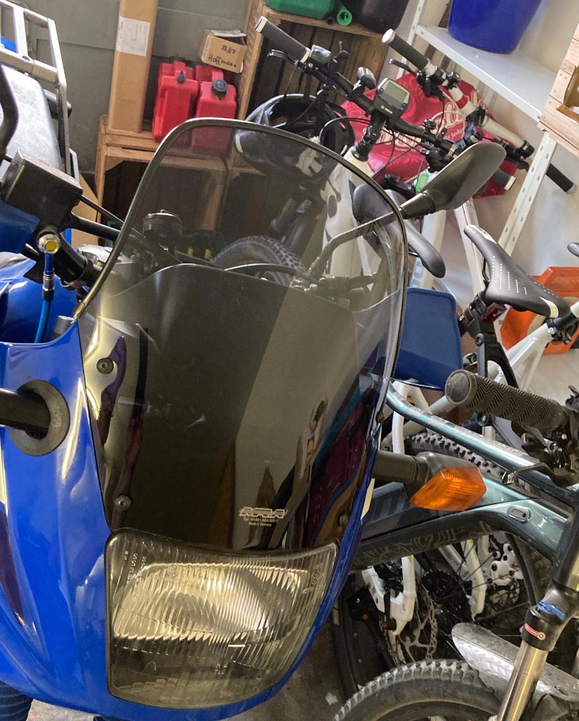

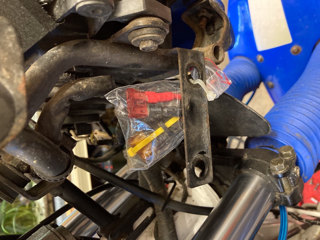

Ich widme mich Kleinigkeiten wie Lenkerenden, Griffen und die völlig zersplitterte Scheibe werden getauscht. Der Spiegel hat einen Riss. Wohl wissend , dass ich damit keinen TÜV kriege ordere ich neue, die gut zur DR passen. Originale finde ich nicht. Lange habe ich nach dem fehlende Deckel des Sicherungskastens gesucht, vergeblich. Alle Lösungen aus dem Zubehör sind extrem klobig und lassen sich nicht servicefreundlich einbauen. Ich finde meine Lösung pragmatisch und Praxistauglich.

Gude Tobster,
Zu Deiner Lösung für die beiden Flachstecksicherungen, nunja...in der Arbeit nennen wir sowas Haschtäg VanLife.
Es gibt Sicherungshalter mit Deckelchen und Kabelenden zum eincrimben in eine bestehende Leitung, hier bitte entweder Lötverbinder oder Wasserdichte Crimbverbinder wählen.
Sicherungshalter mit Deckel zum Anschrauben an einer Öse (wie bei manchen Zubehör Relais) oder welche, bei denen die Halteplatte festgeschraubt wird und der Sicherungshalter wird dran geklippt.
"Sicherungsdiebe", welche anstelle einer vorhandenen Sicherung in den Sicherungskasten gesteckt werden, mit Kabelende und Steckplatz für 2 Sicherungen.
Nein, die Sicherungshalter mit Krokoklemme wollen wir eigentlich erst gar nicht erwähnen, weil Murks.
Bei einem der ersten Treffen nach der Wiederbelebung der Forentreffen, war da ein Kandidat, der hatte einen gelben 8x4er Dublo-Stein als Deckel für seinen Sicherungskasten.
War allerdings ne 44er oder 45er. Keine Ahnung ob sich die Suzis für die RS oder RSE was anderes ausgedacht haben zwecks Sicherungskasten, Batterie und so; halt für's Geraffel unter der Sitzbank.

Der leisen Kritik an der hier gezeigten niederkomplexen Lösung würde ich mich anschließen. Das bleibt doch etwas hinter den Möglichkeiten zurück, die man als gereifter Fahrensmann hat, wenn am im Vorhinein ein Moped in bezeizter Werkstatt für eine längere Tour klarmacht. Den Begriff "Hastag Van Life" finde ich in diesem Zusammenhang ganz großartig ;-)
Danke für diesen herrlichen Satz! Das muss ja nicht so bleiben nur für ein paar erste Testfahrten im Frühjahr wird´s schon reichen.
