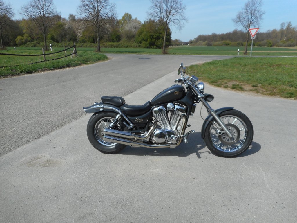

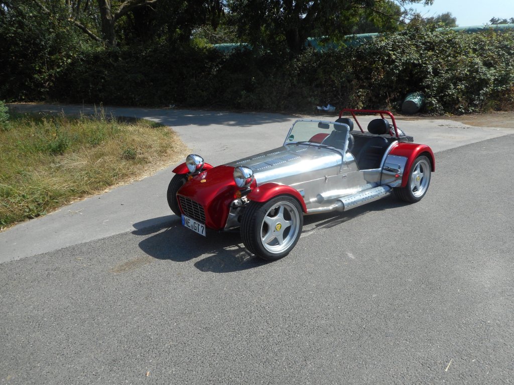

Wollte noch mal hallo sagen
Hatte ja mal eine Dr600 und ihr habt mir ja hier immer viel geholfen .
verkauft habe ich sie seinerzeit an Dirk hier im Forum.
Aber Moped und Seven fahre ich immer noch
Gruß Jürgen

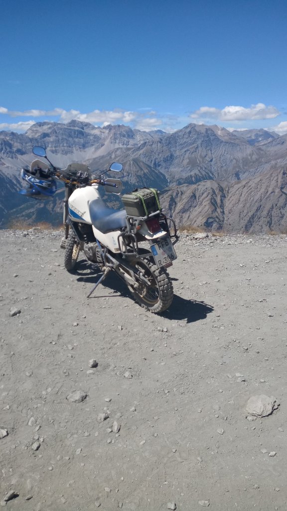

Ohne Dich sterben die DR 600 langsam aus und!
Du kommst ohne DR da oben nicht hin.... vielleicht überlegst du dir das ja nochmal mit einer DR lieber Jürgen... Dort oben war sogar noch eine DR 600. Der Trend geht zum Zweitmotorrad
