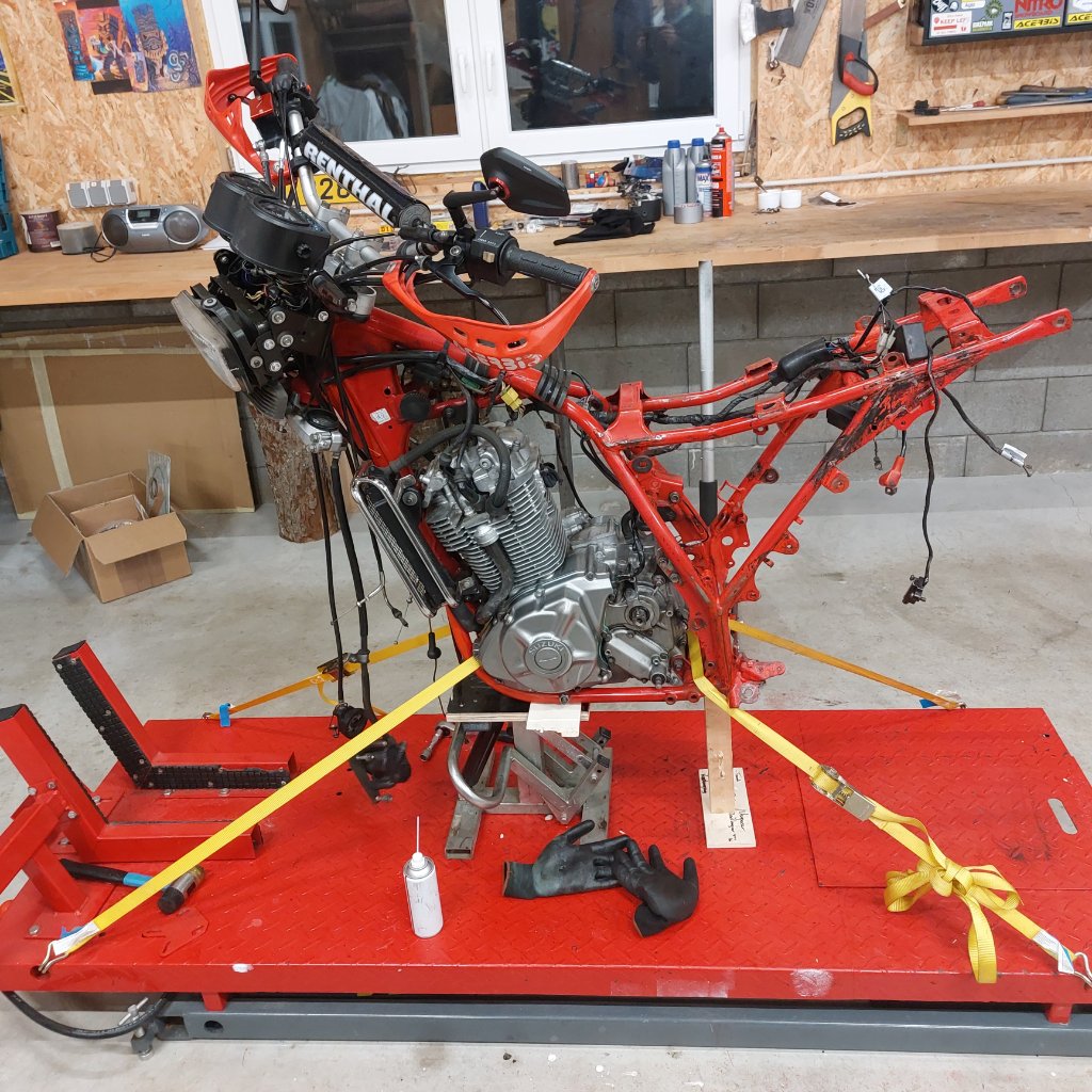

Dann ging es Vorgestern an die DR. Hab jetzt alles runter bis auf den Motor.
Der Kabelbaum, wenn die paar Sachen für das Heck den Namen verdienen, war in echt mit 16 Kabelbinder fixiert! 16! Alle Grössen dabei. :lol:

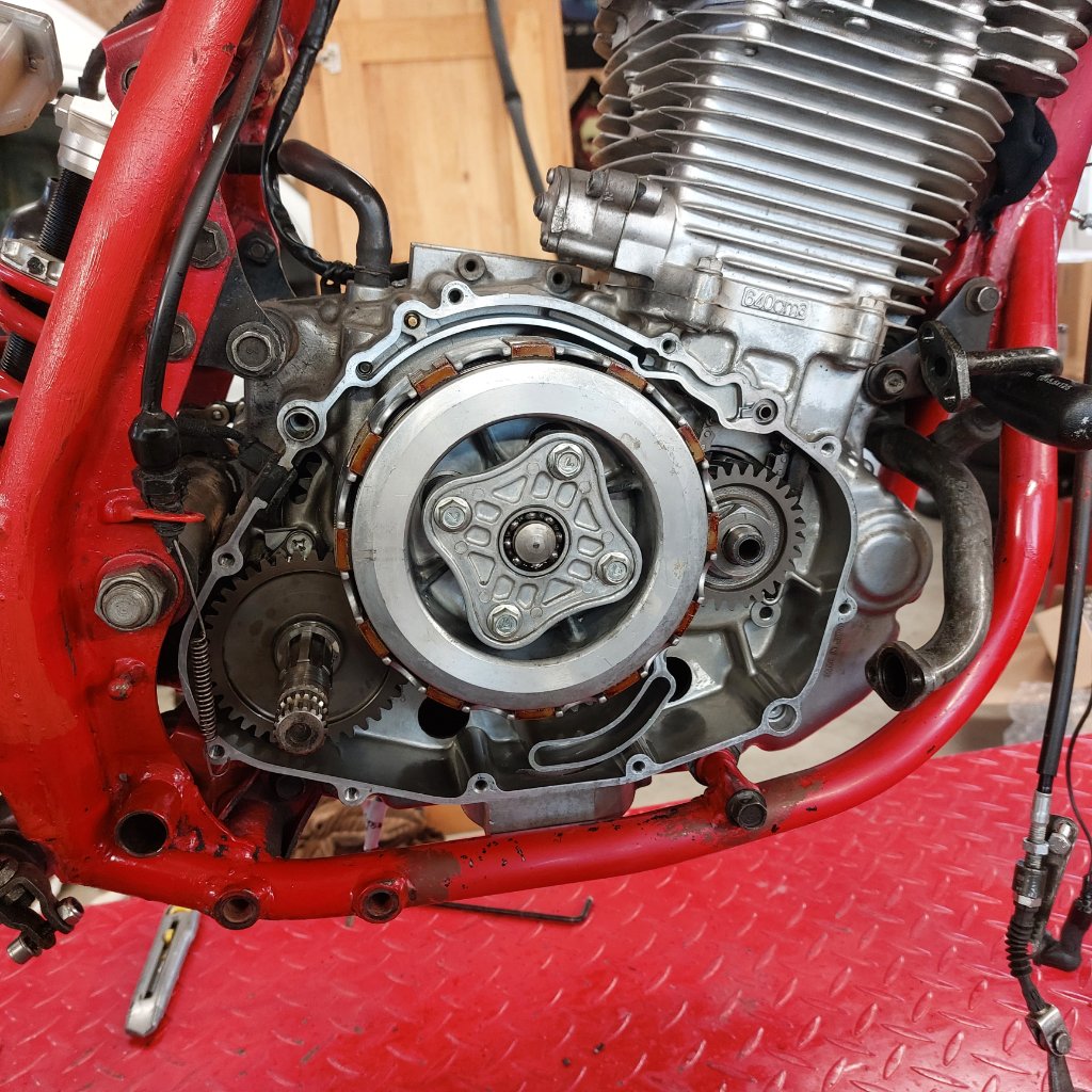

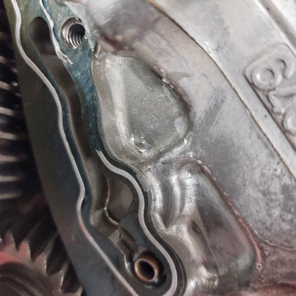

Unten am Kupplungsdeckel am Ölleitungsflansch wurde massig mit Parabond gearbeitet! An der Kupplungszughalterung wurde mit Kaltmetall gearbeitet. Beide Male hatte ich große Sorge dahinter könnte sich ein Riss, Loch im Block oder sogar Zylinder befinden. Beide Male war allerdings einer unwissend und zu faul sich ordentliche Dichtungen zu bestellen....
Derjenige welcher war hat ne zu lange Schraube am Kupplungsdeckel benutzt. Die am Zylinderfuss festgeknallt! Wurd natürlich nicht dicht, also feuert man Kaltmetall drauf nachdem man, zu seiner Verteidigung, allerdings noch versucht hat mit zusätzlicher Dichtmasse am Deckel was zu reißen :lol: :roll: :lol:
Ich verstehe es nicht. Nicht jeder kann es und nicht jeder hat die gleichen Vorstellungen wie man mit sowas umgeht aber offensichtlich was falsch machen und hoffen dass es gut wird funktioniert ja noch nicht mal beim Kaffee kochen. Wieso fragt denn Keiner mehr. Wenn keiner von den Kumpels oder der Familie helfen kann, wende ich mich doch an ein Forum oder gar den Shop wo ich die Teile herhabe?! Hoffen das Kaltmetall und Parabond Öl und Benzindicht sind ist doch wie Kabelbinder als Kette zu nutzen?! Scheint ein Problem der Menschen zu sein bei Unsicherheit zu fragen?! Von allem ne Ahnung aber von nichts was wissen!

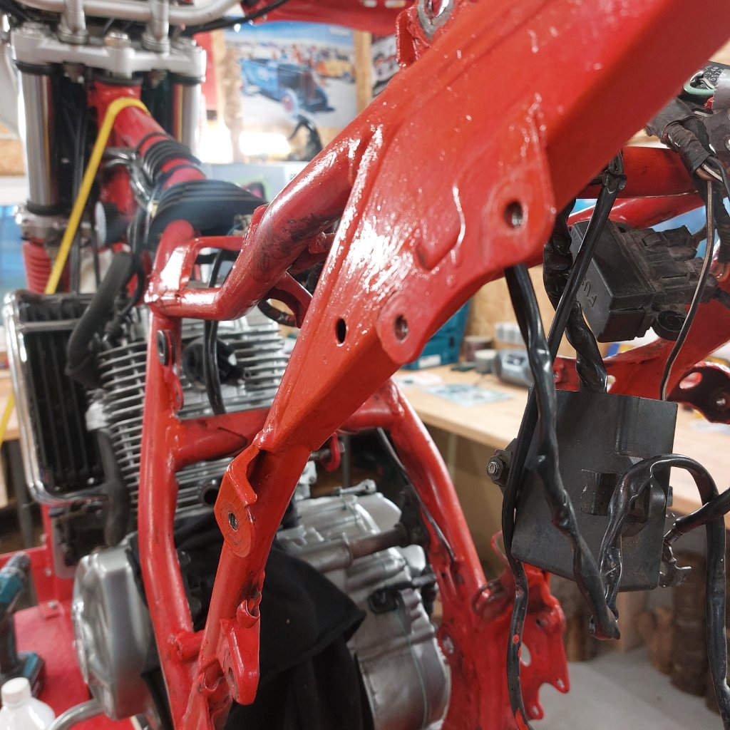

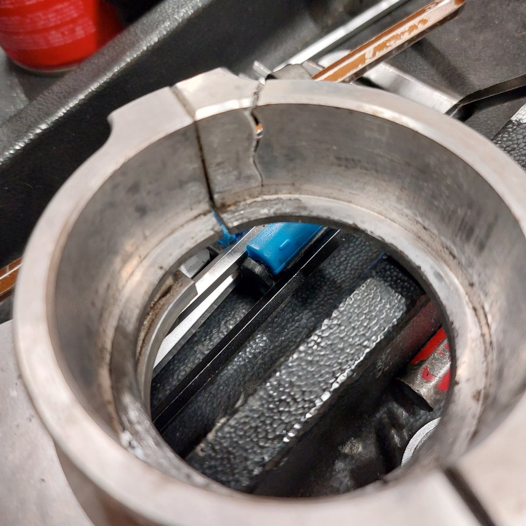

So nachdem ich nun auch noch gesehen habe dass der Gabelstabi gerissen ist, denke ich mir wird da wohl doch ein kleinerer Unfal gewesen sein. Zumindest lassen die Krümmer Lenkerklemmenbefestigung und der Stabi drauf schließen. Ich hoffe nur dass die Gabel noch gerade ist. Die ist unterwegs zu HRT mit dem Dämpfer.
Der Rahmen ist fast vom Pinsellack befreit. Morgen noch 2 weitere Handtücher und eine Flasche Thinner und das Teil müsste von jeglichem Lacknebel, Pinseleien und sonstigen Verbesserungsversuchen befreit sein.
Da nun aber der halbe Heckrahmen ohne Lack ist frage ich mich wie ich den Charme konserviere ohne den Stahl rosten zu lassen?! Eventuell doch eine Dose 2K Lack im passenden Ton bestellt und ausgebessert?! Kennt jemand den genauen roten Farbton der DR-Rahmen? Oder sonst eine Idee?
Den Rahmen lasse ich auf jeden Fall mit Wachs vollaufen. Die ganzen Züge werden noch entfernt da die auch neu kommen. Dann steht nur noch der Motor im Rahmen und ich kann endlich Teile putzen, aufbereiten, überholen und auf mein Arschteures Carpacket warten! Da kommt Freude auf :mrgreen:

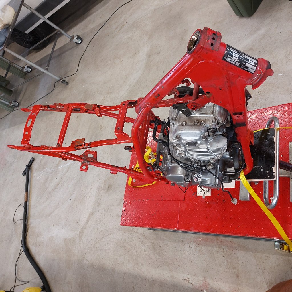

So, die DR steht jetzt nur noch als Rahmen mit Motor hier.
Den noch ausbauen ist nicht schwierig, allerdings frage ich mich dann:
Motor auch noch mitmachen?
Soll ich den Rahmen doch neu lackieren lassen?
Was würdet Ihr machen in Anbetracht dessen wo ich stehe? Einkauf, Ersatzteile, Fahrwerk bin ich schon weit über Budget. Also das festgesetzte. :D Saurer Apfel und nochmal 1000 für Rahmen, Schwinge und Motorüberholung?
Schlussendlich wäre vieles Billiger gewesen aber nun ja. Ihr kennt es...
