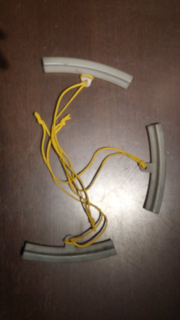

Hallo, die Felge ist gepulvert. Ich mach mir eher Gedanken, wie ich die Reifen da rauf kriege ohne die Beschichtung zu zerstören :roll:
Beiträge: 1093
Re: Noch ein Aufbau
Hi Howard,
dafür gibt´s doch das hier:
Gibt`s bei Louis z.B.

Die Louis Schützer sind nicht für lackierte Felgen, ob für beschichtete kann ich nicht sagen.
Es gibt da auch etwas stabilere Ausführungen, allerdings etwas hochpreisiger. Ob die für beschichtete Felgen taugen kann ich auch nicht sagen.
Aber bei dem Laden gibt es gutes und durchdachtes Werkzeug für die Reise mit dem Mopped, lohnt sich da mal durchzuklicken :wink:

Hi Andreas,
habe die Dinger auf jeder größeren Reise bei mir und vielleicht hatte ich bzw die anderen nur Glück gehabt, denn bisher gab`s keine Kratzer oder Abplatzer . Die Dinger sind schon 25 Jahre alt und bei den BMW`s mit ihrem dicken Felgenwulst nicht zu gebrauchen. Da sind schon eher die von Deiner Empfehlung richtig. Die hätte ich auch gekauft, hätte es die vor 25 Jahren schon gegeben. Die sind leichter, haben eine geringere Größe und 2 sind vollkommen ausreichend.

also meine Felgen sind auch gepulvert und da ist beim aufziehen der Reifen absolut nichts verkratzt oder abgeplazt.
Denk das Pulverbeschichtung hier definitiv "stabiler" ist als herkömmlicher Lack.
Daher mach ich mir beim Reifenwechsel da überhaupt keine Gedanken.
