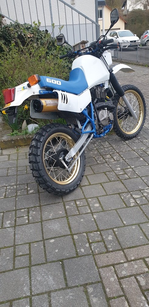

Re: Wollte noch mal hallo sagen

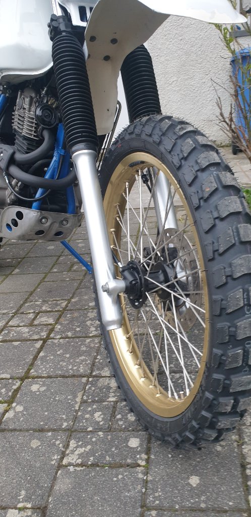

da meine Teile, nach 4 Wochen, endlich wieder da sind, wollte ich euch paar Bilder nicht vorenthalten.
- Folgende Benutzer bedankten sich beim Autor Andreas2310 für den Beitrag (Insgesamt 2):
- TST (12 Feb 2023 13:41), franz muc (12 Feb 2023 14:09)
- Beiträge: 5874
Immer wieder schön anzusehen, wenn jemand nen Neuaufbau in Angriff nimmt. Danke fürs mitnehmen

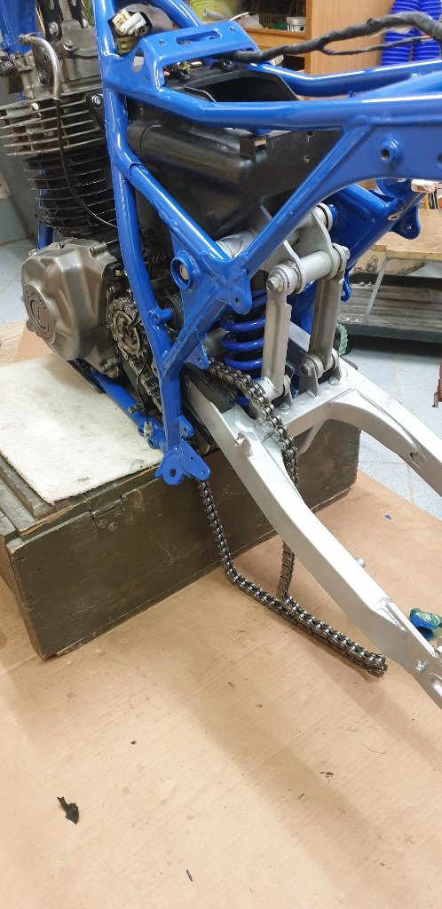

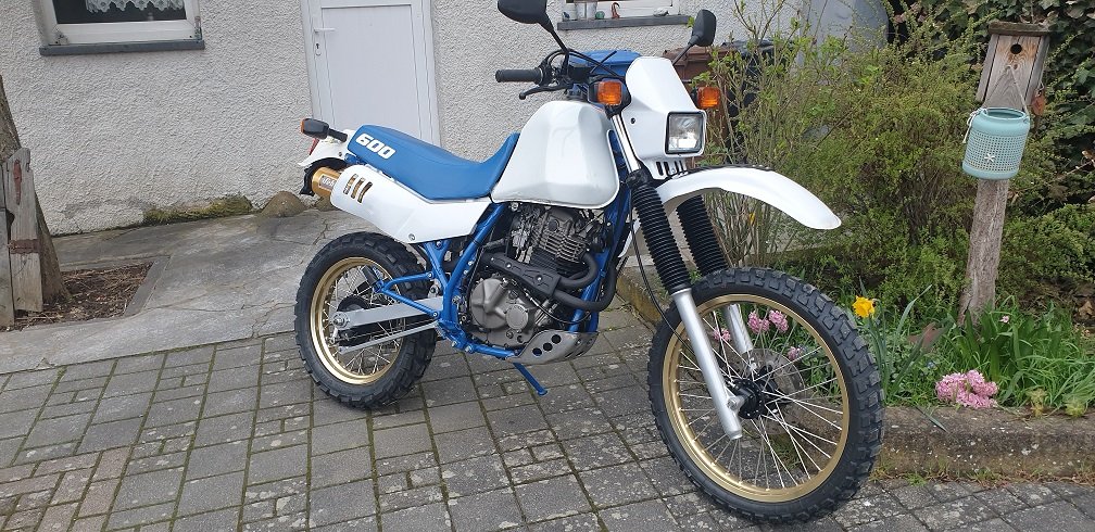

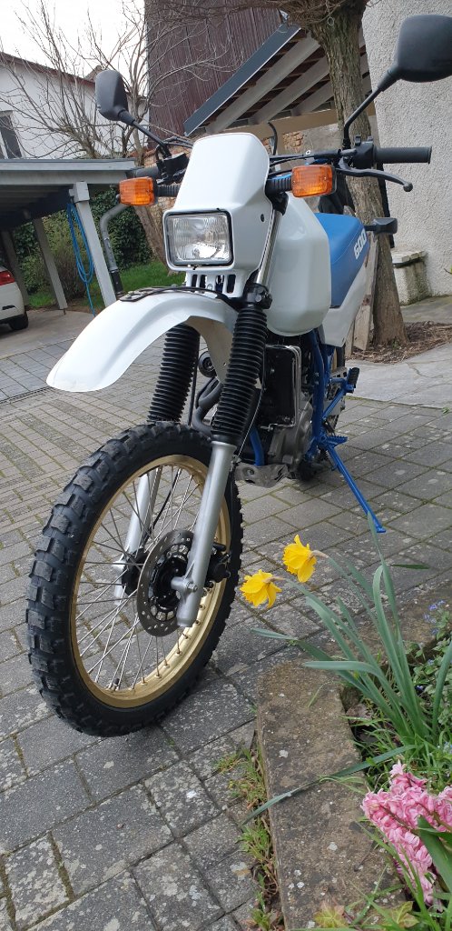

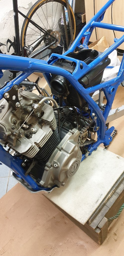

wollte euch ein kleines Update nicht vorenthalten.die Suse ist jetzt wieder in einem Stück und springt auch gut an. Leider trennt die Kupplung nicht sauber ( kracht leicht beim 1. Gang einlegen). Anlaufscheiben sind neu, Lamellen sind noch in der Toleranz. Habe heute noch die Stahlscheiben bestellt, da die verbauten nicht mehr so toll waren ( Anlauffarben ). Hoffe das es mit den neuen Stahlscheiben dann passt. weiss jemand wie das genau mit der Anzahl der Lamellen ist ? Hab irgendwo gelesen das ab einem best. Baujahr dieser erste "Ring " weggelassen wird und nur 6 Lamellen mit fünf Stahlscheiben verbaut werden. Im Wartungshandbuch steht auch was von einer ersten Lamelle, die dicker ist wie der Rest ? weiss jemand was genaues ?
was bisher gemacht wurde:
-Rahmen und schwinge beschichten
- Grosse Ölpumpe verbaut
- Kühler um 25mm versetzt
- Neue Kerzen + Ventilspiel
- Neuer Ölservice
- Spannung Steuerkette und Ausgleichswellenkette geprüft
- Vergaser säubern( war aber gut in Schuss )
- Luftfilter neu
- Sitzbankbezug neu
- Lenker Neu
- Stahlflex vorne neu
-Beide Räder mit Edelstahlspeichen neu eingespeicht
- Neue Heidenau K60 Ranger
- Neuer Frontscheinwerfer
- Tank innen versiegelt ( minimaler Rostansatz )
- Notaus neu
- alle rostigen Schrauben neu
- Faltenbälge neu
-Krümmmer entrostet und lackiert
im Herbst will ich die gute noch neu Lackieren
Keine Ahnung warum die Bilder in der kleinen Ansicht passen und beim anklicken gedreht sind
- Beiträge: 5874
Und ich dachte schon, ich halte das Handy falsch rumAndreas2310 hat geschrieben: 02 Apr 2023 19:10 Keine Ahnung warum die Bilder in der kleinen Ansicht passen und beim anklicken gedreht sind![]()
