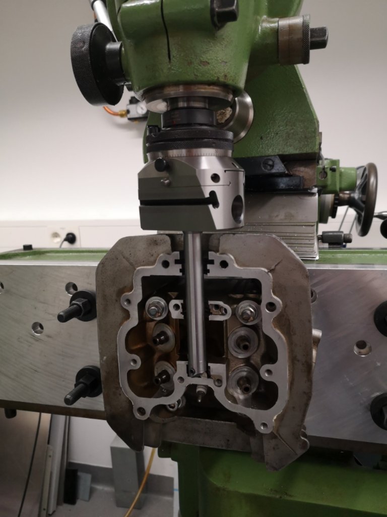

Ich melde mal erste Erfolge beim Ausspindeln des DR350-Versuchskopfes. Ob ich jetzt Schalen anfertige oder Aufschweiße weiß ich noch nicht. Beim Mittellager ist das Befestigen von Lagerschalen nicht so einfach.

hiha hat geschrieben: 31 Jan 2023 09:24 Ich melde mal erste Erfolge beim Ausspindeln des DR350-Versuchskopfes.
Sieht sehr gut aus!
Du hast aber schon den Kopf mit montierter Rockerbox ausgespindelt und die Rockerbox nur fürs Foto abgeschraubt, oder?

Klar, war zugeschraubt. Ich musste allerdings zwischendurch aufschrauben und übergeschmolzenen Grauguss der Nockenwelle aus den Aluguss rausmeißeln, und den Drehstahl nachschleifen...
Die käuflichen Lagerschalen funktionieren nur teilweise, ausser man regelt Axialführung der Nockenwelle am Mittellager mittels Halbring, und Ölzufuhr zu den Lagern anders als im Original.
Hat jemand dazu gute Ideen?

Ein Ausschnitt in die lagerschale einarbeiten um den original Ölkanal zu nutzen !
Gibt es die Möglichkeit von dir den Zylinderkopf Spindeln zu lassen ?

Als Seitenführung kannst du evtl. die Flanken von den Nocken und dem Absatz fürs Kettenrad nutzen.
Z.B. auf der Drehbank glattschleifen. Vllt. gibts Lagerschalen mit Bund.
Ich hatte Buntmetallschalen ohne Bund eingesetzt, aber mit Ölbohrung.
Hat gereicht. Die Axialkräfte sind wohl recht gering.
Bei der 42 hat ein Lager keinen Gegenhalt vom Kipphebelwellendeckel (schönes Wort, Jörg 8),
Dort habe ich die Schale mit zwei Schrauben fixiert.
VW hat Welle Nennmaß 25, die Kawa hat wohl 24,5mm.
Oder machst du die Schalen aus Alublech?

Ich will jetzt nicht sagen eine gute Idee zu haben, aber könnte man die Lagerschale nicht mit 2 Tupfer Locktide fixieren?
Also nicht mit der Schraubensicherung sondern damit:
https://www.henkel-adhesives.com/de/de/ ... e_603.html
Hab damit bei einer Vorrichtung Axialkugellager eingeklebt, weil die Jungs in der Fertigung die Toleranz verkackt hatten (war saugend statt Übermaß). Hat gut funktioniert…

Die axialen Anlaufflächen an der Nockenwelle sind kaum vorhanden, eigentlich garnicht, und auch schwierig nachträglich anschleifbar. Aber vielleicht muss ich durch Flammspritzen Material auftragen, dann ginge das wohl.
Kleben mit 603 oder 638 hab ich mir auch schon überlegt, im Original war die Klebefläche für die eine Schalenhälfte fast nicht vorhanden, drum hab ich noch planseitig was weggespindelt, damit könnte es kleben:
Da sieht man das Mittellager wie es aktuell aussieht, der schmale Rand mit Planfläche.
Als Werkstoff wollte ich Lagerbronze verwenden, wobei Alu ja auch nicht schlecht wäre. Ich würde gern eine stark Siliziumhaltige Kolbenlegierung verwenden, wenns die als Stangenmaterial zum Kaufen gäbe. Andererseits stirbt das bei Ölmangel genauso nachhaltig, und lebt mit Öl ewig+3Tage.
