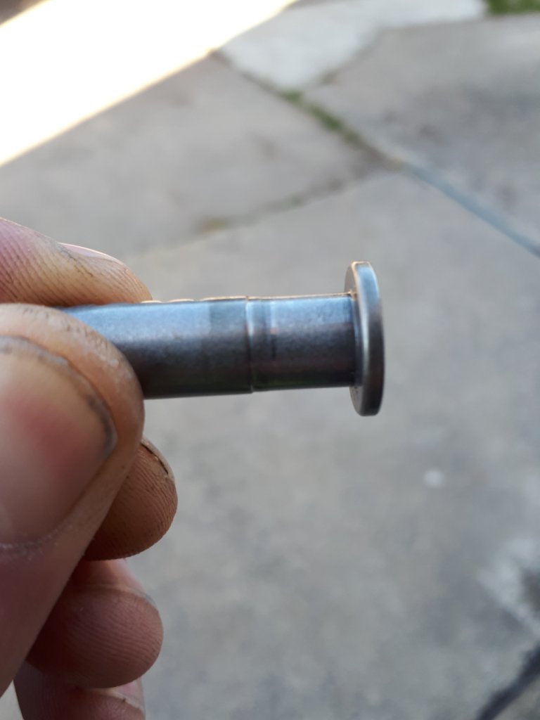

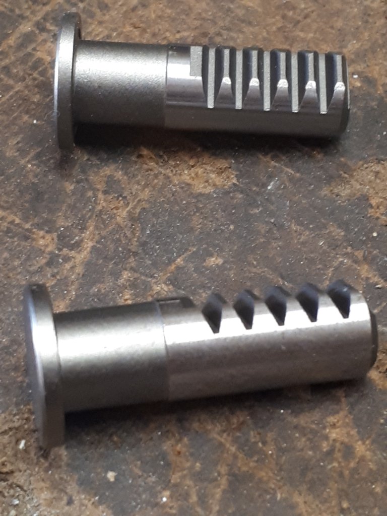

Na da ist ja gut, bleibt nur noch die Ausrückwelle ! Ist die eingelaufen oder Orginal !?
2024 bei Bruchsal
2025 Bautzen
2026 irgendwo in der Schweiz
2024 bei Bruchsal
2025 Bautzen
Re: DR 650 SE kupplungstausch
Ich würde sagen die Welle ist an der Stelle eingelaufen wo das Kugellager sitzt, so wie wie Welle aussieht, muss die auch ganz locker gewesen sein.
Das Kugellager ist bestimmt auch hin?
Das Kugellager war durch, dort wo die Zähne sind geht passgenau drüber aber am Lagersitz sind ca 1mm Spiel ! Also 1mal neu !
Das Neuteil sieht genauso aus ! Also beide
