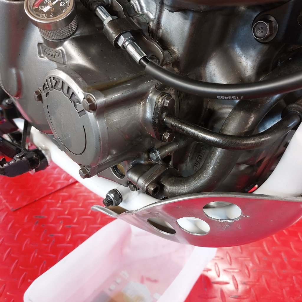

Heute sollte eigentlich nur einstellen angesagt sein.
Aber ich weiss jetzt warum jemand Kaltmetall auf den Seitendeckel geklatscht hat....
Wieso es dort so sifft ist mir aktuell noch unklar.
Ich schraube derweil wieder auseinander.
Nach dem 36. Kick ging Sie auch an. Viel zu viel.
Und wieso ist das Öl so schaumig nach den 30 Sekunden Motorlauf?!
KlaCha
Beiträge: 509
Wohnort: Vianden
#116
Beitrag von KlaCha »
:idea:
Ich denke die kleine Nase in Verbindung mit dem zerstörten Gewinde für die Kupplungszughalterung zieht/drückt den Deckel dort weg. Liegt also nicht plan auf...
KlaCha
Beiträge: 509
Wohnort: Vianden
#117
So, alles glatt, neue Dichtung.
Sifft weniger aber noch immer.
Spricht etwas gegen 2 Dichtungen wenn de Deckel nicht plan ist?
KlaCha
Beiträge: 509
Wohnort: Vianden
#118
Effektiv ist der Seitendeckel so vermurkst dass er nicht mehr annähernd plan abdichten.
Entweder ein neuer Seitendeckel oder aber doppelte Dichtung die ich natürlich nicht hier habe...
Also wird es dieses Wochenende nichts mit Testfahrt :roll: :cry:
Beiträge: 6070
#119
Und wenn Du zusätzlich dünn mit Dichtmasse abdichtest? Das würde bestimmt ein bißchen was vom nicht planen Deckel ausgleichen.
Beiträge: 3737
#120
Schöner Mist.
Ich täte wenn dann Gehäusedichtmasse nehmen (Dirko o.ä.).
