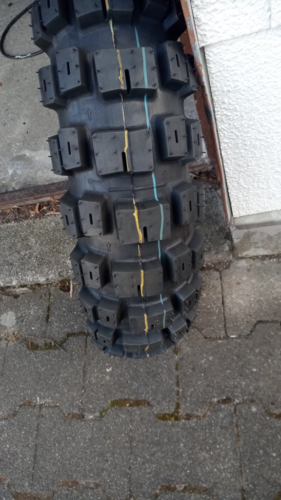

Hallo Leute, hat schon einer von euch den Mitas MC23 Rockrider
gefahren,oder hat was darüber gehört? Er ist laut Mitas 40/60 angegeben und es gibt ihn hinten nur in 18".
Aber manche Mitglieder haben ja auch umgebaut.Währe vielleicht interessant.Mich würde er für meine 350er interssieren.
Und nun macht mich zur Sau,weil ich einen weiteren Reifen in den Ring geworfen habe
Gruß Frank
