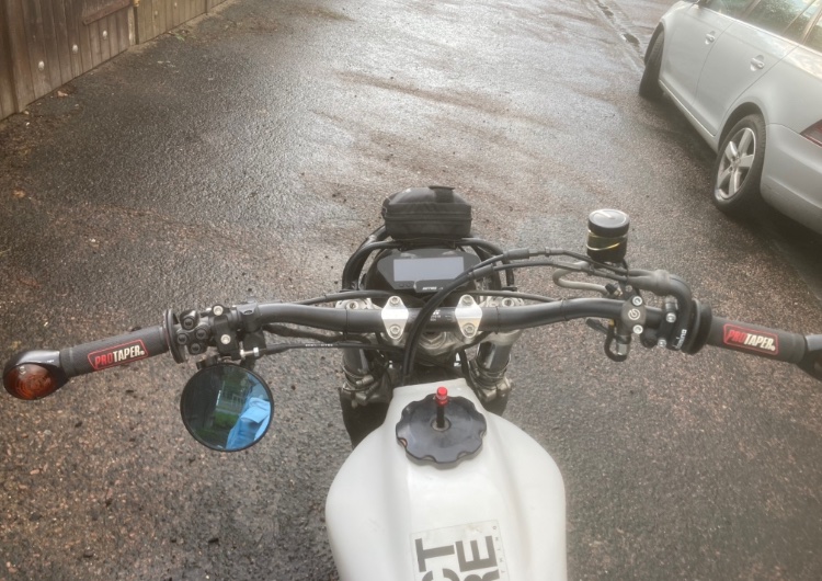

Cockpit: auch ein Choke-Hebel kann schön sein:
