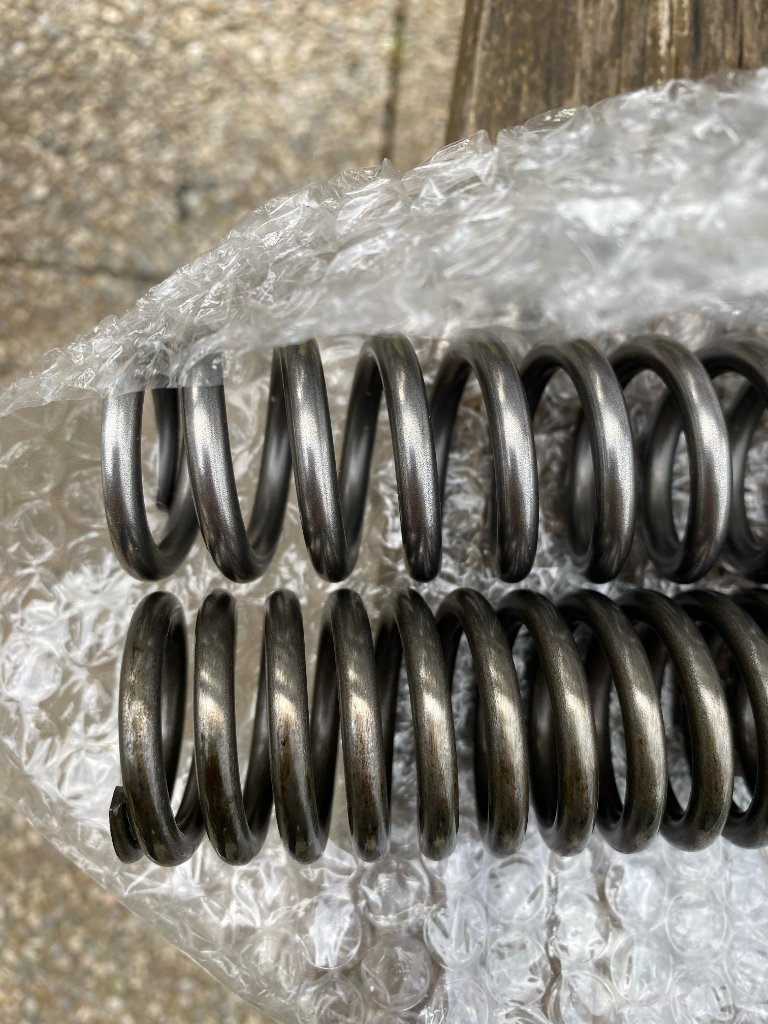

Hier mal progressive suspension (unten) vs. (vermutlich) original (oben).
Ist jetzt in meiner Standard-DR drin.
Probefahrt mache ich heute Mittag.
Bin gestern noch ca. 250km TET abgerollt,mit Gepäck, und muss sagen:
Hinten die Feder ist klar zu weich und das Federbein muss überholt werden.
Vorne war es aber ganz ok: 80-90km/h, starke Bodenwelleb und Schlaglöcher: Nichts durchgeschlagen.
Einen Tick strammer könnte es schon sein.

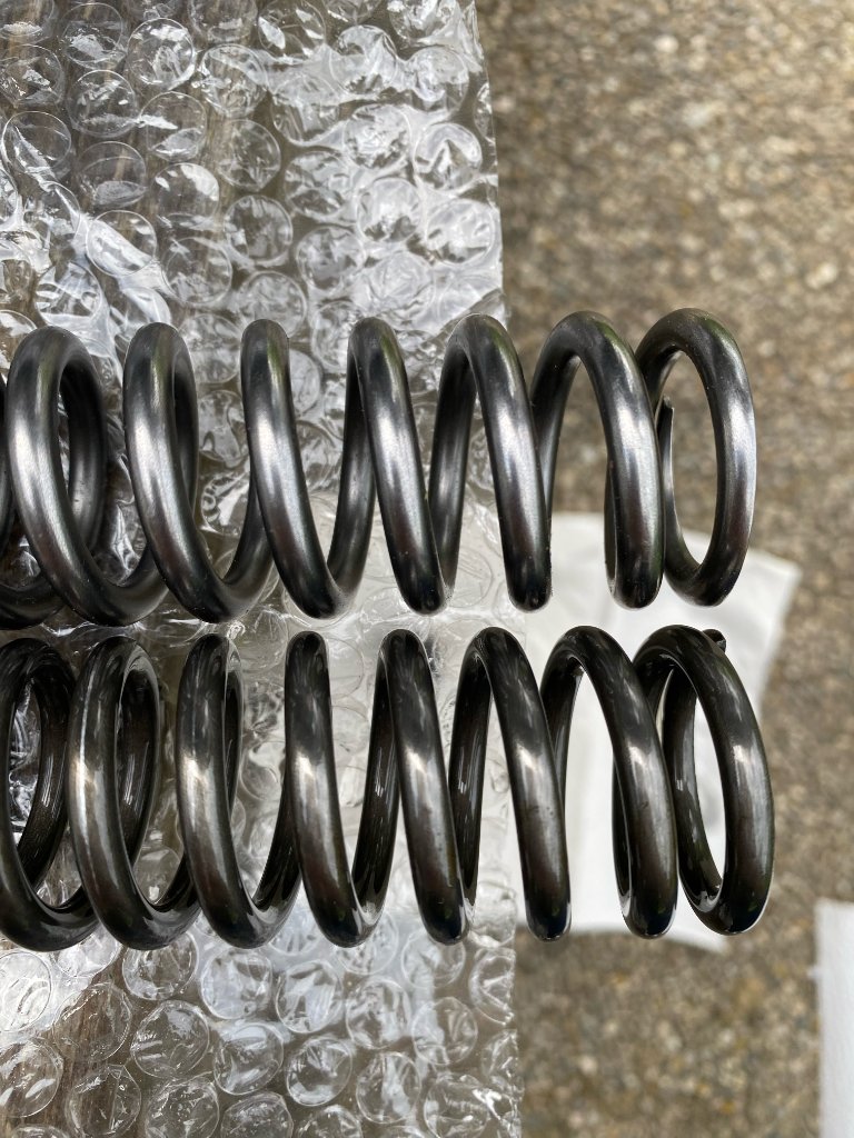

Servus, hier mal eine erste Rückmeldung. 6.0er Federn sind heute angekommen und wurden direkt eingebaut. Also Standard Vorspannung +10mm mit ca. 150mm Luftkammer. Ich konnte erst ein paar Feldwege fahren und bin echt positiv überrascht. Etwas straffer, aber immernoch weich genug für unerwartete grobe Schlaglöcher und die ganze DR sitzt vorne nicht mehr so tief. Gefühlt dämpfen sie vor allem super gleichmäßig und bügeln auch mal ein kleinen Sprung oder Wheelie ohne Probleme weg. Aber etwas genaueres Feedback gibts die Tage, wenn ich mal etwas länger fahren kann.
