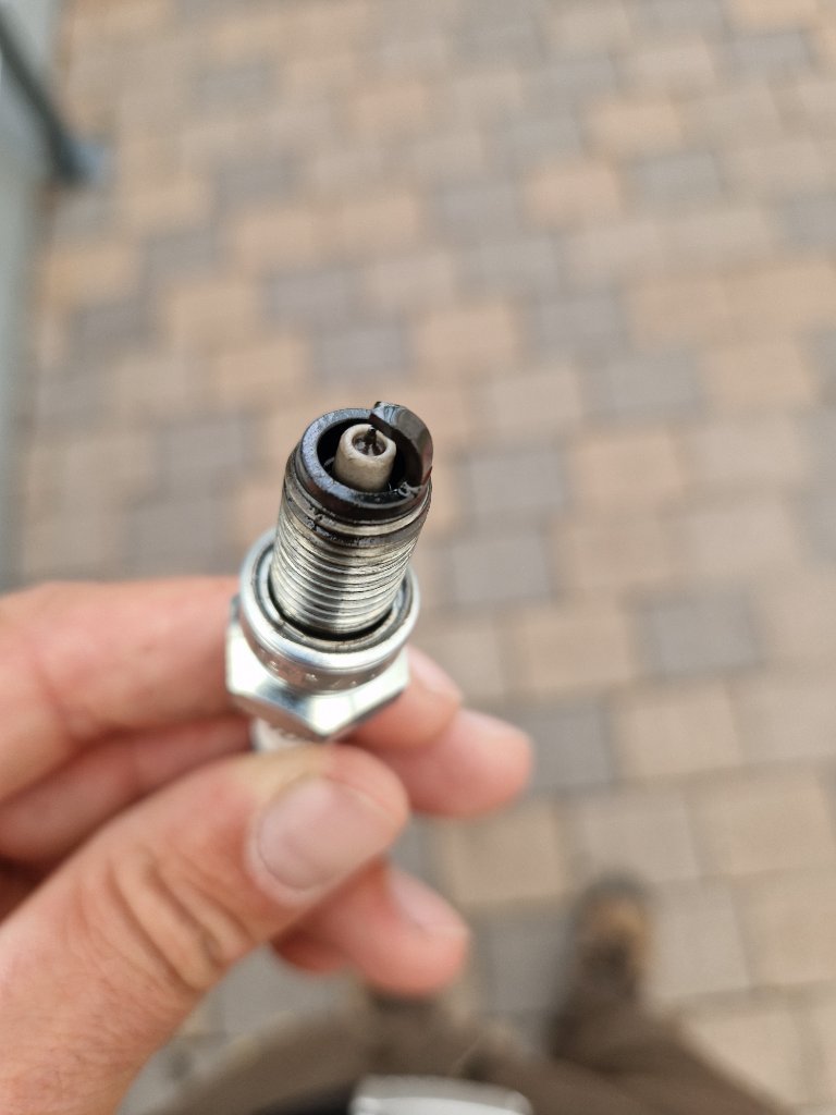

Kurz Gas gegeben und versucht zu Kicken. 3-4 mal Erfolglos versucht. Dann Choke rein und ebenfalls erfolglos ein paar mal versucht. Also genau wie nach dem Absaufen ging nichts mehr. Mit und ohne Choke.
Direkt Zündkerze rausgeschraubt und siehe da...
Die schwarze Färbung täuscht. Nach dem Trockenreiben war sie wieder braun.
Übeltäter also gefunden.
1. Wie passiert das und weshalb nicht immer?
2. Was tun um es zu vermeiden?
Nachdem ich so viel Zeit/Geld/Blut/Anschiss der Holden in den Motor investiert habe, muss reine Perfektion das Ziel sein.
Grüße Jason

Nass ist die Kerze weil es aus irgendeinem Grund zu fett ist. Das kann sehr gut der Choke sein. Es kann an der auch von der Pumpe zu früh und oder zu viel kommen.
Versuch das mal ohne Pumpe, dann kannst du diese ausschließen.
