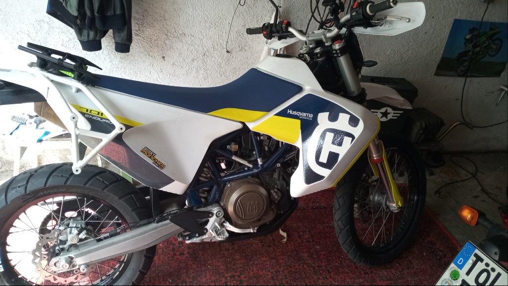

Meine Lösung derartiger Probleme mit Elektrik und Vergaser war am Ende völlig entnervt:
Ich habe aber auch keinen Platz mehr zum Schrauben. Sonst hätte ich das irgendwann schon noch gelöst.
