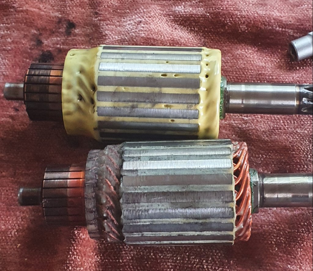

Re: DR 650 SE, Starter dreht etwas langsam, "Klonk" beim Ausschalten
hab mal die andere Rutschkupplung eingebaut - ist aber das selbe.
Ansonsten ist mir viel Axialspiel an der Anlasserwelle aufgefallen.
Hatte noch einen anderen Anlasser liegen, der wesentlich weniger Spiel hatte. Ausgeschlagen war nichts.
Die Rotoren sahen auch unterschiedlich aus.
Oben: der "neue" (aus einer Freewind, komplett vergossen)
Unten: der "alte".
Hab den neuen Rotor ins alte Gehäuse gepackt und vorher noch alles schön poliert und die hintere Lagerstelle gefettet (war trocken).
Läuft gefühlt einen Tick besser als vorher.
Ventilspiel war auch fast top.
Sonst mache ich jetzt nichts weiter.
Man kann den Motor vielleicht einfach abwürgen. Dann schlägt nichts zurück.

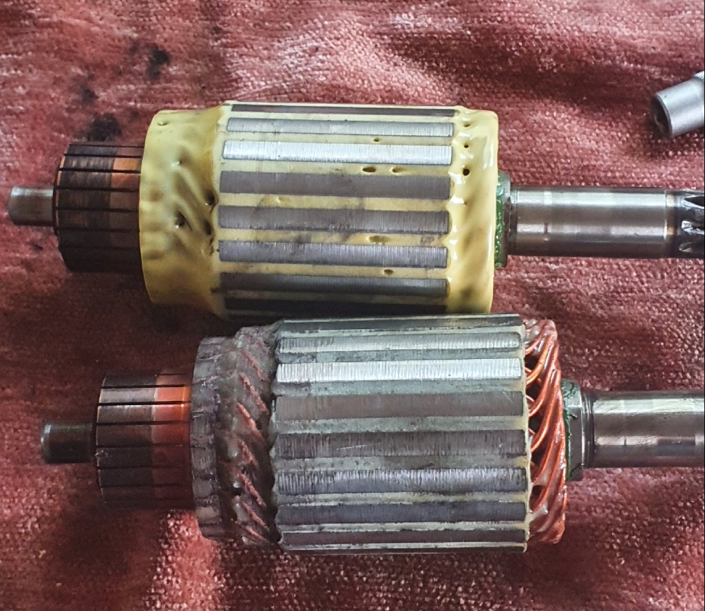

Unten: der "alte".
