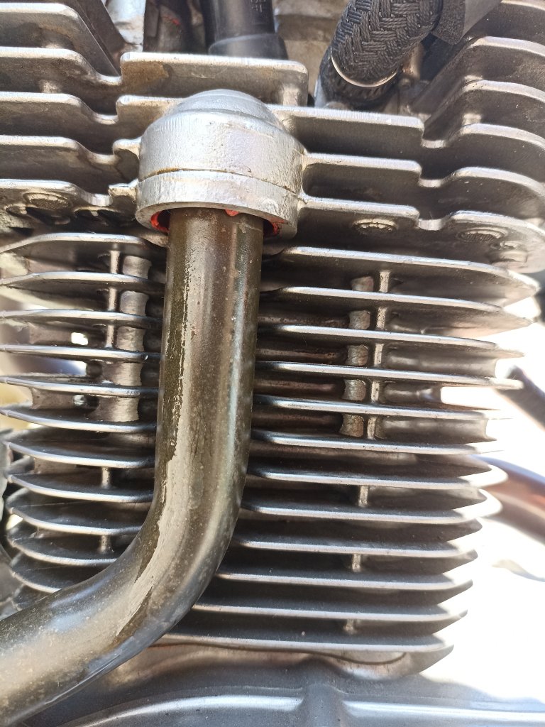

Hallo zusammen, nach einem Jahr Standzeit, wollte ich nochmal das Problem mit dem Ölverlust angehen.
Ich habe jetzt rausgefunden, dass auch bisschen öl am zylinderkopf rauskommt und zwar da wo das linke nockenwellenlager sitzt. Allerdins ist das nur leichtes ölschwitzen.
Deutlich mehr kommt hier an dem ölrohr raus oder wie man es nennt. Ich habe damals schon eine neue dichtung verbaut und auch ein bisschen silikon rangemacht.
Vielleicht habt jemand ein tipp wie man es noch besser dicht bekommt.
Vg

Das ist das Rücklaufrohr. Hast Du einen originalen O-Ring verbaut? Dichtmasse ist hier normalerweise nicht notwendig. Schau Dir mal die Dichtflächen an. Vielleicht ist hier was vermackt.FlimFlam hat geschrieben: 03 Jun 2023 17:42 Deutlich mehr kommt hier an dem ölrohr raus oder wie man es nennt. Ich habe damals schon eine neue dichtung verbaut und auch ein bisschen silikon rangemacht.

Ich habe jetzt einen neuen o-ring verbaut und jetzt ist das öl rucklaufrohr wieder dicht.
