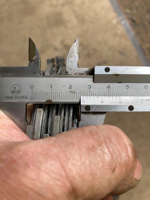

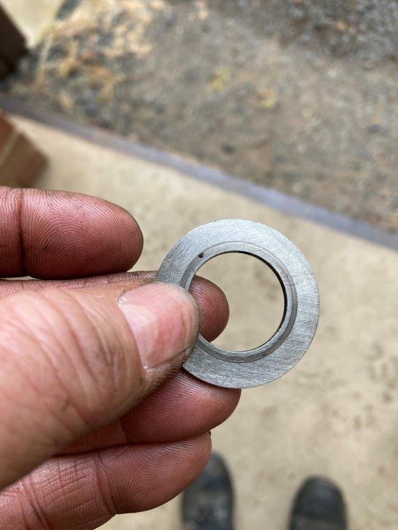

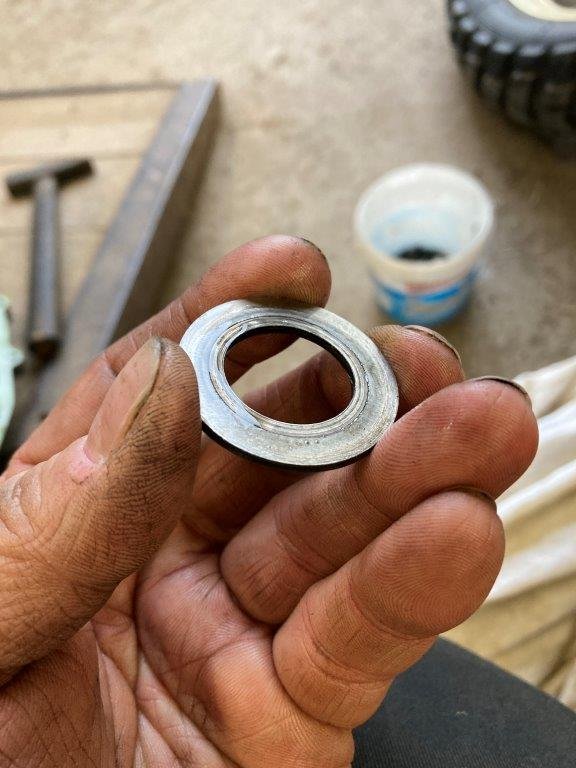

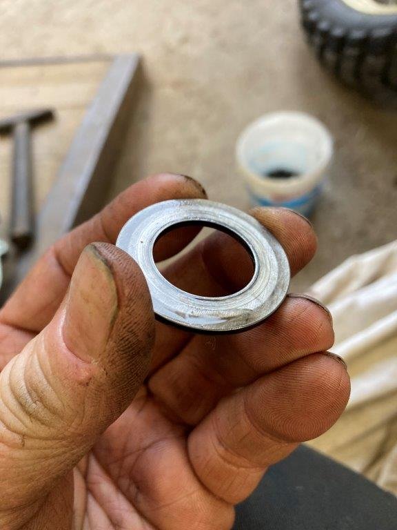

* Wenn ich den Hahn mal richtig aufdreh rutscht die Kupplung. Wie ich gelesen habe, kommt das bei der DR wohl durchaus schon bei solch geringen Laufleistungen vor. Die muss neu.
Frage zur Kupplung:
Welche Kupplungsbeläge und Federn könnt ihr empfehlen? EBC, TRW oder die Carbon von Hessler. Wobei diese wohl ziemlich schreien sollen.
Sind die 10% stärkeren Federn dringend zu empfehlen?

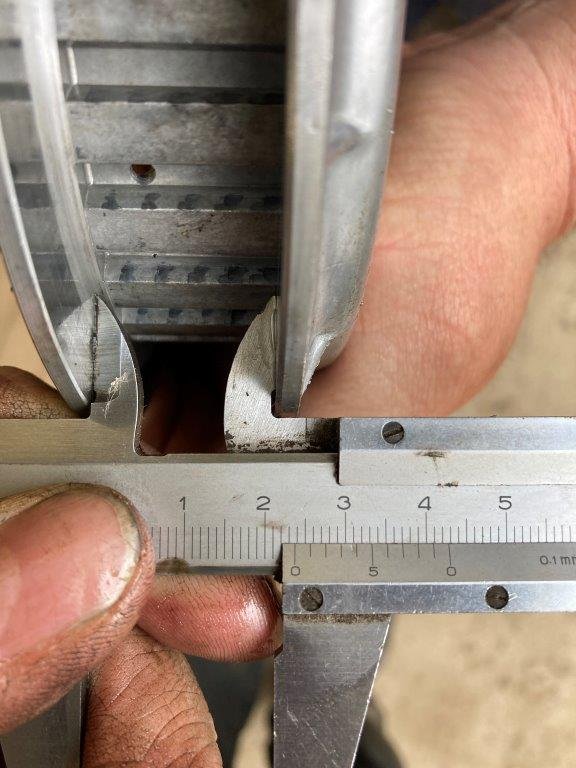

ein grund dafür kann die anlaufscheibe hinter dem korb sein. als anderer grund wird auch immer wieder das öl genannt, welches unbedingt die jaso norm erfüllen soll. auch stärkere federn werden immer wieder zur abhilfe beschrieben.* Wenn ich den Hahn mal richtig aufdreh rutscht die Kupplung. Wie ich gelesen habe, kommt das bei der DR wohl durchaus schon bei solch geringen Laufleistungen vor. Die muss neu.
ich habe mittlerweile alle dinge probiert, eine neue anlaufscheibe verbaut, ebc und trw beläge probiert, die scheiben auch schon neu gemacht, verschiedene öle (bei jeweils neuen belägen), und 3 verschieden starke verstärkte federn getestet.
das ganze mit mäßigem erfolg.
ich habe aufgegeben nach der ursache zu suchen, dazu sind die beläge zu günstig und zu schnell gewechselt. bekomme ich mittlerweile in ca. 30 min ambulant gebacken.

Es ist normal, dass die ersten Beläge nicht lange halten.
Grüne Dichtung= es sind nicht die ersten. Dann, siehe oben. Sonst, siehe unten.
Den Zug zum Autodeko stellt man ein, wie jeden anderen Zug auch. Oben 1 mm Spiel. Das muss gehen. Sonst stimmt unten etwas nicht. Dreht sich da was?
Welche Kupplungsbeläge ist egal. Nimm die billigsten. Es könnten noch unverstärtke Originalfedern verbaut sein. Die würde ich daher erneuern.
Achtung es gibt kurze Federn für BJ 1985 und längere für spätere Baujahre. Es gibts nur noch "verstärkte" Federn zu kaufen.
Alles vor dem Zerlegen fotografieren. Es gibt dicke und dünne Reibschreiben. Manchmal Federringe. Was drin war muss wieder rein. Was nicht drin war, braucht auch nicht rein, auch wenn es irgendwo steht!
Es gibt eine Anleitung im Forum, wie man die Kupplung ohne Spezialkupplungskorbhalter wechseln kann.
Dringend angeraten wird, den Kurbelwellensimmenring bei dieser Gelegenheit zu wechseln. Er ist 30 Jahre alt und wenn er nicht mehr dicht hält, ist der Spass mit der DR gleich wieder vorbei. Dann musst du zu Fuß gehen.
Wenn die Kupplung ausgebaut ist, kannst Du die Ölpumpe mit 3 Schrauben ausbauen und durch eine gebrauchte der DR 650 SP 41 - SP 45 ersetzen. Dann pumpt da auch was.
Kauf dir neue Faltenbälge bei eBay. Was willst du mit gebrauchten oder mit einem? Die zerbröseln dann nächstes Jahr.

Nachdem ich nun gestern Nachmittag mit meine auf mich zugelassene DR600 ausgiebig testen konnte rutscht meine neue Kupplung auch. Die Federn sind im Range (soll laut WHB=34mm, IST=35,5). Neue Kork- & Stahllamellen habe ich verbaut, nur die Anlaufscheiben des hinteren Kupplungskorbes sahen für mich völlig intakt aus (an einem GAZ69 oder W50 hätte ich die niemals getauscht
), aber hab heute neue bestellt bei der Fa.Heßler, dazu auch noch 4 neue Federn. Mal sehen ob das was hilft, allerdings erschließt sich mir nicht warum verschlissene Anlaufscheiben die Ursache für das Kupplungsrutschen sein sollen. Entscheidend ist der Druck und die Vorspannung und das Maß des Kupplungspaketes im gespannten Zustand. Das Maß wird doch aber von den Scheiben nicht beeinflußt
Bei einem lastlosen Maß von 3,9mm sollte die Kupplung doch greifen.
Ach so, die neuen Lamellen hab ich natürlich vorher ins Öl gelegt was ich dann auch eingefüllt habe (Louis 10W40 mit Spez.JASO MA2).
Ich werd gerade aus der Sache nicht schlau
VG Stubi

Hi Stubi,
die Anlaufscheiben sehen auf den Bildern schon etwas mitgenommen aus. Da hat offenbar jemand nicht gewusst, was ein Drehmomentschlüssel ist, frei nach dem Motto, viel hilft viel.

Asche auf mein Haupt, ich bin durch die Forensuche zum Thema Kupplungsrutschen hier gelandet (war halt der neueste Thread zu dem ThemadeFlachser hat geschrieben: 06 Jun 2023 20:02 Hi Stubi,
