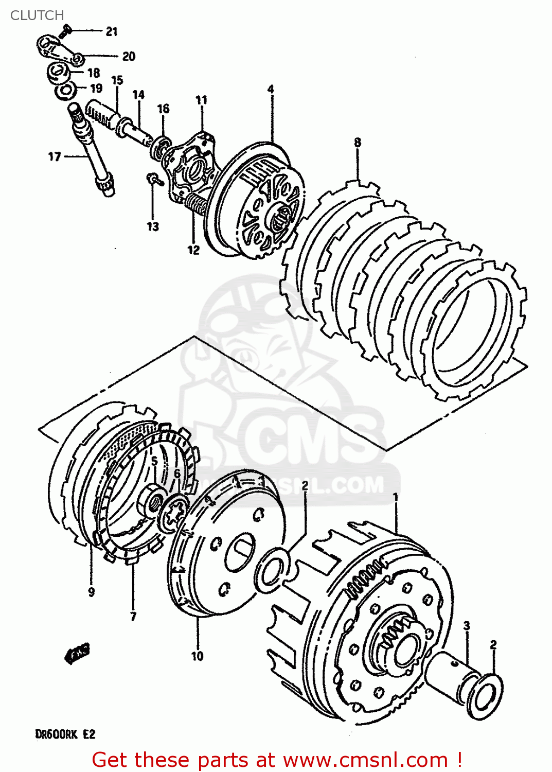

Nein. Dein Bild ist zudem eine Urheberrechtsverletzung.
https://images.cmsnl.com/img/partslists ... 6_ed13.gif
Teil 15 der DR 600 Kupplung. Welle 17 deht sich und drückt Teil 15 auf die Kupplung. Du hast übersetzt auf DR 600, Teil 14 genannt.
Teil 15 fällt aus dem Seitendeckel raus wenn man so rumbastelt. Wenn da nichts raus gefallen ist beim Schrauben, dann ist der Bolzen nicht das Problem.
Re: Kupplungsspiel unterschiedlich bei kaltem und warmem Motor
Bild wird gelöscht.
Teil 14 und 15 sind bei der 650 SE zu einem Teil zusammengefasst. Ich glaube die Verzahnung ist nur einseitig.
Übersetzt wäre es Teil 14 mit Verzahnung, ohne Teil 15 separat.
