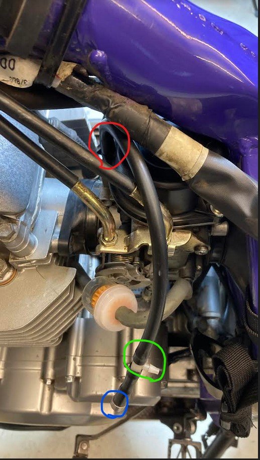

Ich habe auf mein Problem unter der Suchfunktion noch keine Antwort gefunden. Deshalb noch noch mal ein neuer thread.
An meiner SP46 war beim Kauf ein Scottoiler angeschlossen. Ob er je funktionierte kann ich nicht sagen, fedenfalls funktioniert er jetzt nicht. Somit zu meinem Problem:
Der Unterdruckschlauch des Scottoilers ist am Vergaser über ein T-Stück angeschlossen, hier grün umkreist. Das Endstück, in Blau, ist geschlossen. Der Schlauches ist direkt am Vergaser am Anschluss Tank Unterdruckschlauch an der roten umkreisung angeschlossen. Der geht bei mir nicht an den Tank, da ich einen 20l Acerbis verbaut habe. Der Benzinhahn hat nur einen Anschluss.
Das Reservoir ist senkrecht am Rahmen montiert. (Nicht im Foto)
Habe das Reservoir schon so weit es geht zerlegt, sauber gemacht, neues Öl eingfüllt und nach Anleitung noch mal angeschlossen. Nur beim Anschluss am Vergaser bin ich mir nicht sicher.
Öl liefert das Ding trotzdem noch nicht.
Was ist da los?

hast du am Vorratsbehälter vom Oiler mal kurz gesaugt, dann muß nämlich der Kolben im Inneren nach oben gehen.
Wenn man am Vergaser ( am Deckel ) einen Schlauch montiert und diesen in ein mit Wasser gefülltes Glas hält, dann sollte
der Vergaser Wasser ansaugen. Zumindest sollte das Wasser im Schlauch etwas ansteigen.
Werden beide Kriterien erfüllt, sollte der Öler ölen.

bei Mikuni Vergaser gibt es öfters mal blinde Stutzen
lass mal mit abgezogenem Schlauch den Motor laufen
am Stutzen sollte abwechselnd Über und Unterdruck anstehen
die Öldüse des ScotOilers setzt sich schon mal mit Straßenstaub zu, das kann man verhindern in dem man sie auf dem Kettenblatt aufliegen lässt
beim ScotOiler sitzt kurz vor der Öldüse ein kleiner Schwamm, genannt "Filter", der im laufe der Zeit nichts mehr durch lässt
ich schmeiße den bei Bedarf ersatzlos raus, aber dann muss man die Fördermenge am Behälter auf fast Null herunter stellen
am Scotti gibts immer was zu tun, hier musste ich mitten in Schottland die verlorene Öldüse mit einer BIC Kuli Miene ersetzen :lol:

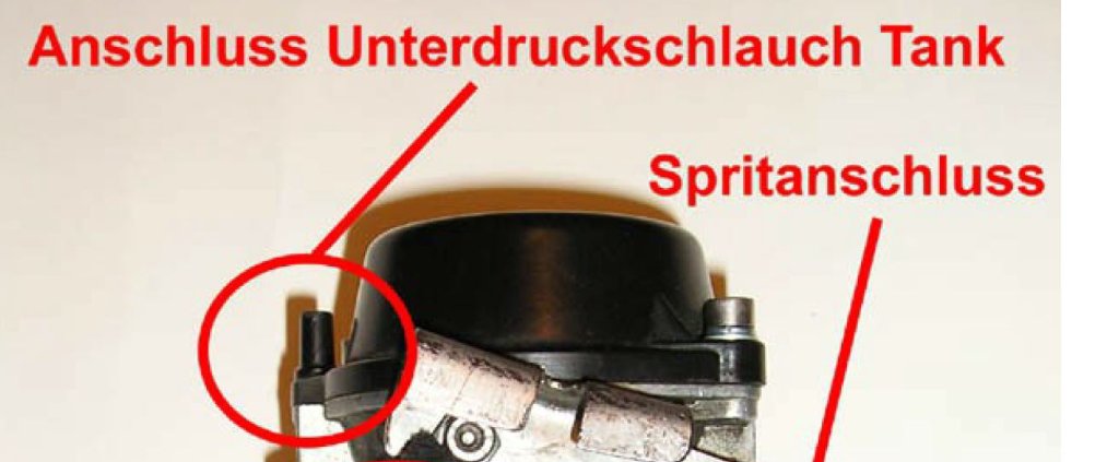

Schau nach, ob dein Vergaserdeckel den Unterdruckstutzen hat, und ob da Unterdruck anliegt.
Hat mit Tank und Benzinhahn erstmal nix zu tun.
Beiträge: 1195
Re: Scottoiler liefert kein Öl SP46 Anschluss an Vergaser
Auf dem Plaste Vergaserdeckel von Mikuni findet sich vorne rechts ein senkrecht stehendes Röhrchen.
Das kann je nach Modell blind oder auch durchgebohrt sein,
um zB einen Unterdruckbenzinhahn oder eine Membran Benzinpumpe zu betreiben.
Dort kann man den Unterdruck für den ScotOiler abgreifen.
Wenn der Abgang schon belegt ist, daß T-Stück aus dem Rüstsatz nehmen.
Wenn der Abgang nicht belegt ist muss man ihn aufbohren.

Tatsächlich habe ich an dem Stutzen trotz Acerbistank bei meiner einen Schlauch ertastet. Aber um das begutachten zu können, muss ich den Tank erstmal abmontieren = größere OP, als erwartet.
