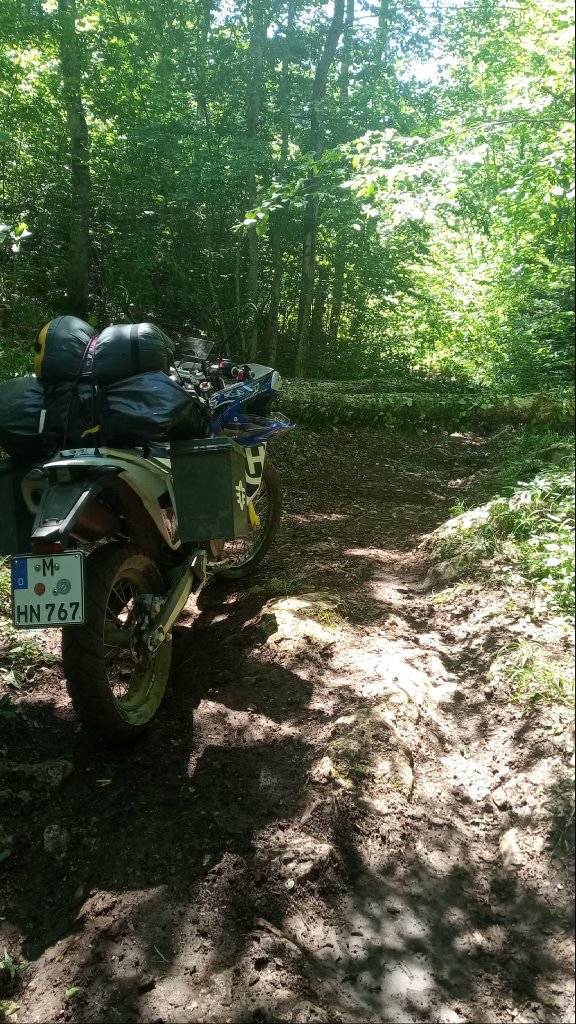

So ein Trip geht nie ohne Umfaller aus.
Anbei Impressionen, auch zum Avon Reifen nur für Euch:
Der Dateianhang IMG-20230621-WA0005.jpeg existiert nicht mehr.
Klar, muss man nicht. Geht aber. Tapfer war er der Avon.
1,5 Tage haben wir für den TET Kroatien gebraucht und 2,5 für Bosnien. Vor unserem Start hat es 3 Wochen geregnet. Trotzdem ging es. Ist meist Geröll und Kies, falls es jemanden interessiert.

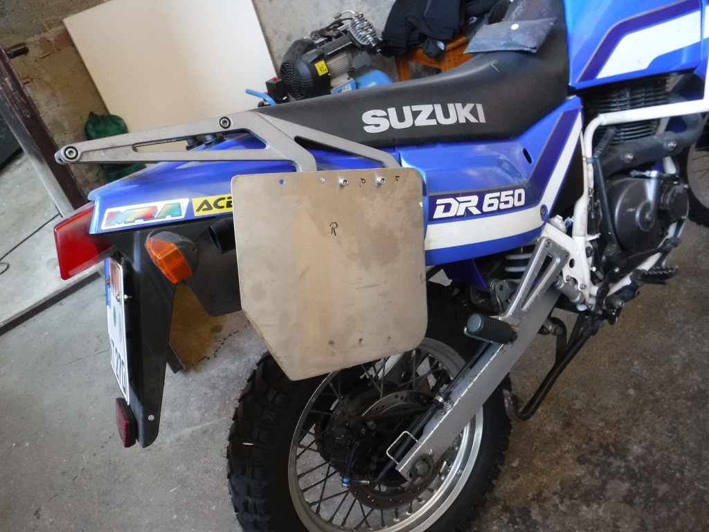

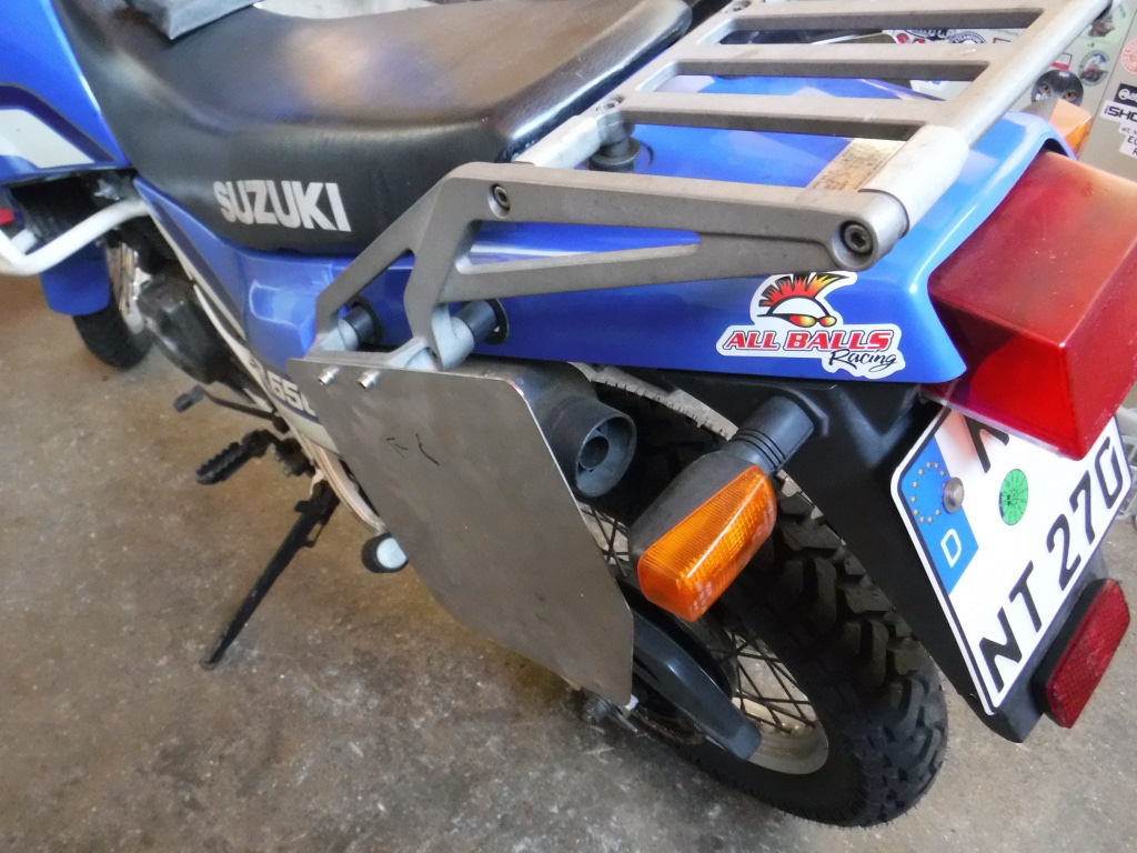

Beim kruschteln in der Restekiste des Vorschänders (Vorbesitzer mag ich ihn nicht nennen) sind mir zwei bleischwere Edelstahlbleche aufgefallen. Die passen mir super in den Kram, da ich doch mit Softgepäck fahren möchte. Sicher waren die Dinger auch dafür gedacht doch der technisch minderbegabte Vorschänder war leider nicht in der Lage links und rechts zu unterscheiden und hat beide Bleche gleich gebohrt. Passt natürlich nicht also wird es passend gemacht.
Beiträge: 5840
#174
tobster hat geschrieben: 15 Jul 2023 18:34 doch der technisch minderbegabte Vorschänder war leider nicht in der Lage links und rechts zu unterscheiden und hat beide Bleche gleich gebohrt.
Mit Profis arbeiten war gestern, mit I.... arbeiten ist heute :roll:.
Du machst das schon :D.
tobster
Beiträge: 197
#175
Beitrag von tobster »
Eine Seite hat halt jetzt zwei Löcher mehr, dafür ist es symmetrisch.VA bohren ist ne Nummer für sich aber mit ordentlich Kühlung und nem sauber geschliffenen Bohrer gut möglich. Ich habe auch gleich eine laaaange Probefahrt gemacht: Springt super an auch lauwarm und heiss, macht richtig Spass und klingt mechanisch gesund. Mit den extremen Vibrationen hab ich aber nicht gerechnet ich bin halt die SR 500 gewohnt, fährt sich ziemlich anders vom Drehzahlband her. Zum Schluss einen viertel Liter Öl nachgefüllt, das gilt es zu beobachten aber rauchen tut sie nicht.Das linke Lenkerende wollte sich verabschieden, der Gummipuffer als Klemmung ist der Sache nicht gewachsen. Hat jemand einen Tip für was besseres?
