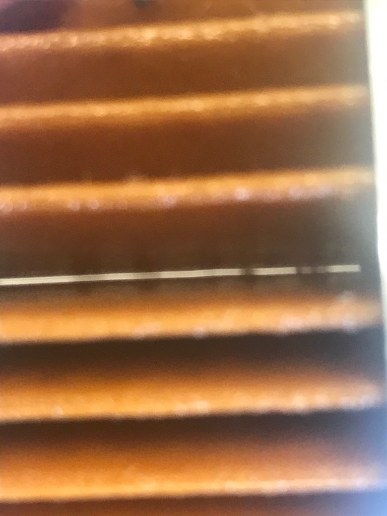

Foto zeigt nichts Relevantes, aber besser als nichts.

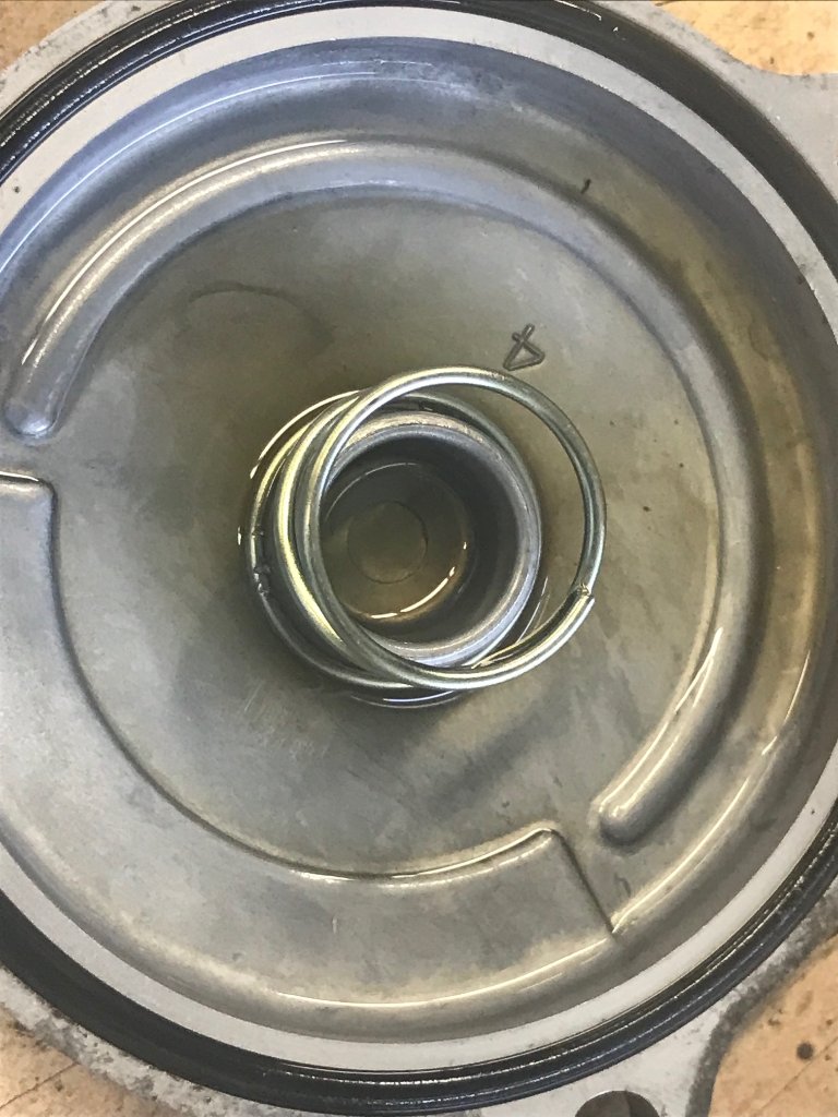

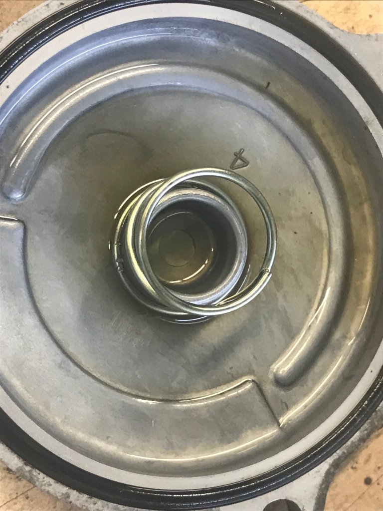

Die Werkstatt hat den Ölwechsel durchgeführt und Stahlspäne in der Ölwanne gefunden (siehe Bilder). Diese lassen sich doch nicht zerdrücken und sind magnetisch. Außerdem hat das Öl laut Aussage einen silbernen Glanz. Der Mechaniker meinte auch, das man vielleicht ein leichtes Rauschen aus dem Motor hört (war sich nicht sicher weil der Auspuff so laut ist).
Eine konkrete aussage habe ich natürlich nicht bekommen, aber die Tendenz ging Richtung -> nicht fahren. Wie schätzt ihr die Situation ein, jetzt mit Bildern? :cry:

P-Dog hat geschrieben: 25 Aug 2023 20:16 Die Werkstatt hat den Ölwechsel durchgeführt und Stahlspäne in der Ölwanne gefunden (siehe Bilder). Diese lassen sich doch nicht zerdrücken und sind magnetisch. Außerdem hat das Öl laut Aussage einen silbernen Glanz. Der Mechaniker meinte auch, das man vielleicht ein leichtes Rauschen aus dem Motor hört (war sich nicht sicher weil der Auspuff so laut ist).
Als KFZ-Techniker würde ich dir raten nicht auf die große geplante Reise zu gehen, nur noch solche Touren wo du deinen Kirchturm nicht aus den Augen verlierst. Am besten gleich den Motor aufmachen und vernünftig diagnostizieren bevor noch mehr kaputt geht. Der Schaden wird mit mit an Sicherheit grenzender Wahrscheinlichkeit mit jedem gefahrenem Kilometer größer. Oder du hast einen einbaufertigen Ersatzmotor zu liegen der nur darauf wartet zum Einsatz zu kommen.
Gruß Stubi
VG Stubi
