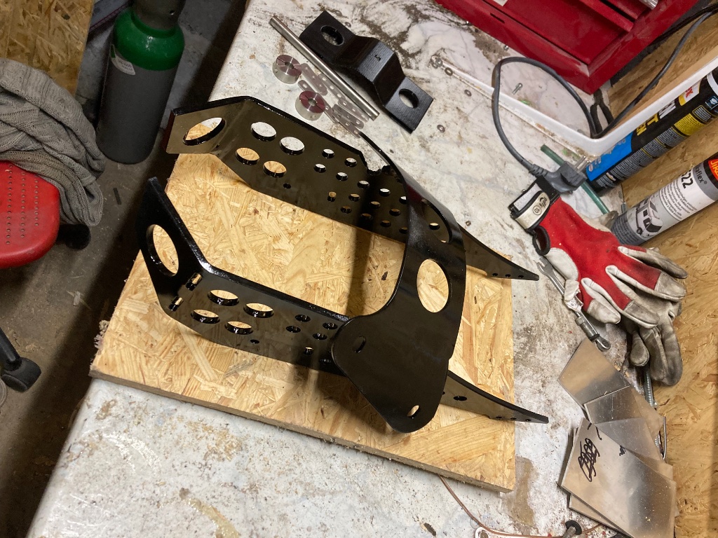

Gepäckträger ist vom Pulvern zurück. Macht einen guten…jetzt muss ich nur noch die Aufnahmen für die Tasche finden 🙈
Beiträge: 5998
#152
Maßanzug, ähm Gepäckträger mein ich natürlich :D. Und es beruhigt mich, das sich die Dinge nicht nur vor mir verstecken. Dieses Phänomen scheint es überall zu geben :lol:.

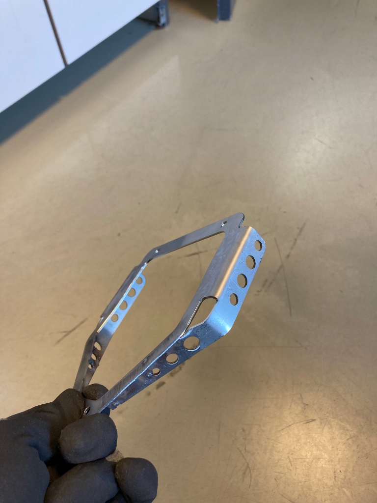

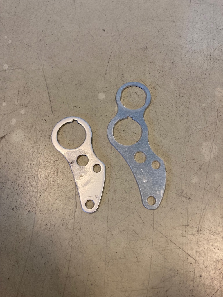

Kennzeichenhalter:
Erweiterter Zündschlosshalter:
Halter Windschild:
Halter Scheinwerfer:
Beiträge: 3620
#154
Um die USB-Buchse erweiterter Zündschlosshalter:
Passt!
Kennzeichenhalter:
Passt!
Halter Windschild:
Musste bisschen nachbearbeitet werden, passt jetzt aber auch! Ebenso der Scheinwerferhalter. Wobei beim anheften der Muttern 2 Schrauben zum fixieren gefressen haben. Hab die ausgebohrt, ging mir aber voll auf den S…
Durchgeschweißt hab ich definitiv nicht…keinen Ahnung was passiert ist.

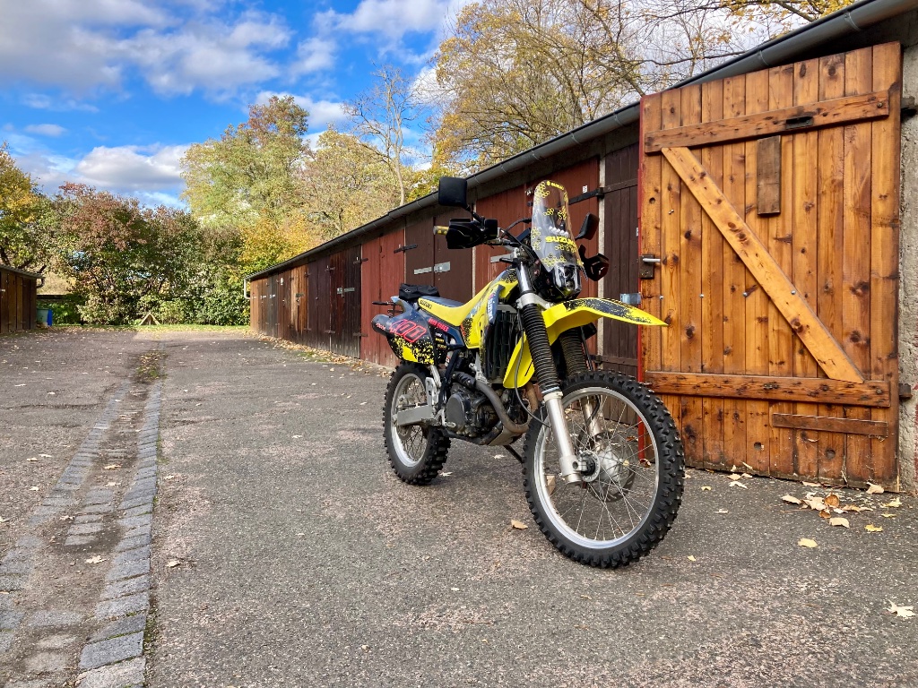

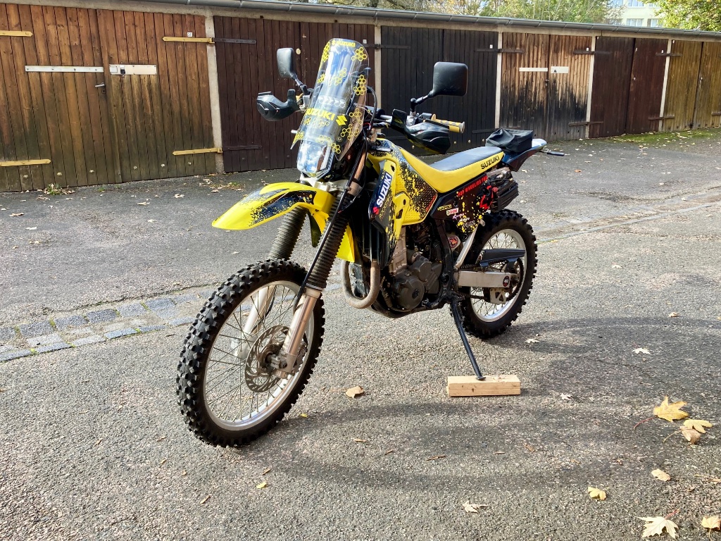

Bisschen Kleinkram ist zu tun, aber man kann schon gut erkennen wo die Reise hingeht:
So sieht der Halter aus:
Und so zusammengebaut:
Und so das Cockpit mit Handyhalter:
Sicherlich kein Rallytower, aber für meine Zwecke reichts.
Unterm Strich keine 200Euro und viel Bastelarbeit…

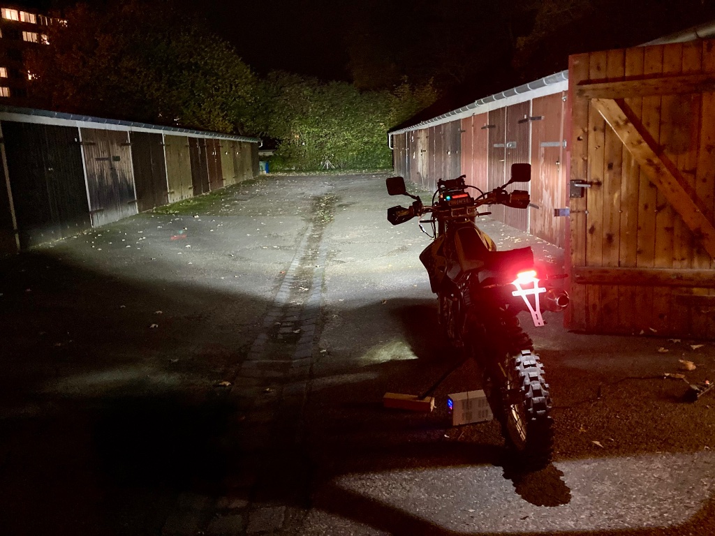

ist der Scheinwerfer ein komplettes Modul oder hast du das selbst zusammengestellt, also Linsen, Gehäuse und so?
Nenn doch bitte eine Bezugsquelle dafür, denn das würde mich doch auch reizen mit besserem Licht...
Beiträge: 3620
#158
Das ist ein Scheinwerfer für die HQV 701. Ist recht günstig, Lichtausbeute war nach dem ersten ersten Test i.O. (siehe Bilder weiter vorn). Halter für den Scheinwerfer mit Aufnahme des originalen DRZ-Scheinwerferhalters hab ich gelasert. Da die Lampenhalter der DR nicht viel anders sind, könnte ich das anpassen...
#159
Noch baue ich da nichts um sondern sammel nur fleißig Infos zu "neuem" Licht.
Irgendwann ist das aber fällig, die Funzel ging mir doch arg auf den Geist wenn ich schon mal nachts unterwegs war.
Ist aber immer klasse wenn man dann angebotene Angebote wie deines in Erinnerung hat.
