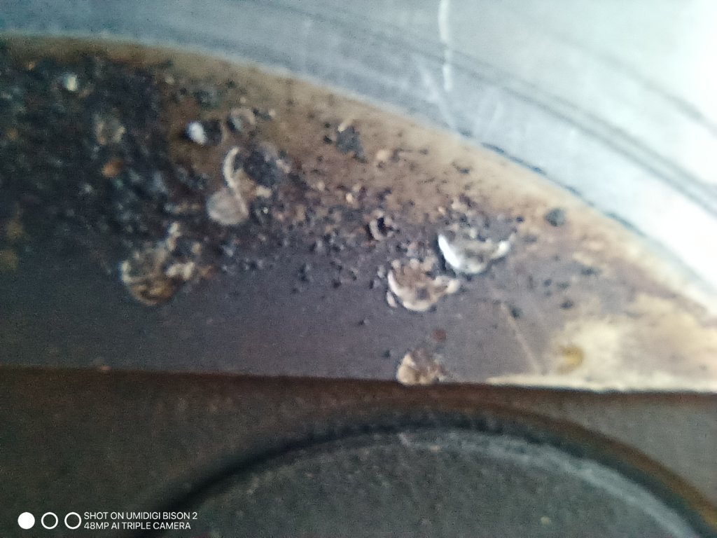

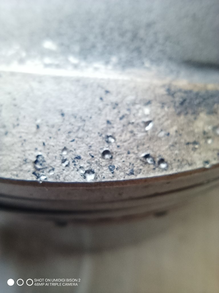

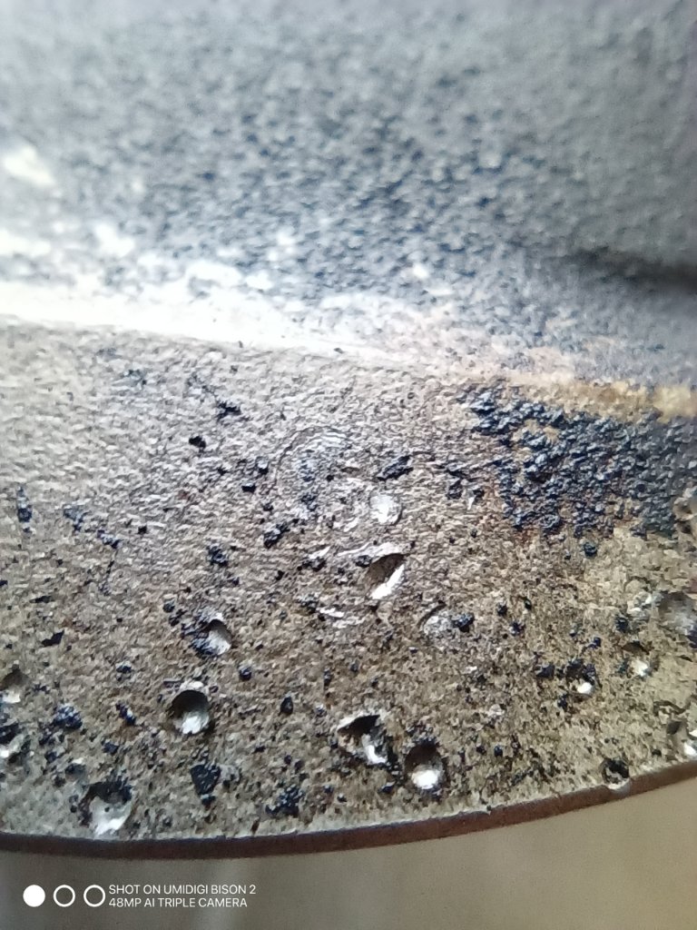

Heute habe ich Kopf und Zylinder abgebaut und doch Schäden am Kolbenboden gefunden.
Es sieht so aus, als ob sich dort ein Fremdkörper befunden hat, der lustig umher gesprungen ist.
Die Frage ist: Warum ist das Motorrad 1,5 km tadellos gelaufen, und erst dann fing der Motor schlagartig an ein "Hämmern" von sich zu geben...
Wo kommt der Fremdkörper so plötzlich her ??? - Oder sind das Teile vom Kolbenboden ???
Habt Ihr eine Idee ?
Und was soll ich austauschen: Nur den Kolben mit Ringen ???

Re: Motorschaden an DR 650 SE ?
Hier noch ein paar Fotos:
Noch mehr Fotos:

Ich würde an dem einen Ventil genauer schauen was da eventuell kaputt ist. Ansonsten alles sauber gratfrei machen und so lassen, bis auf die Kolbenringe.

schau dir genauestens die ringe an....dieses schadbild kenne ich zur genüge aus meinen 3 zylindern 2takter zeiten wenn sich die ringe zerlegt haben....

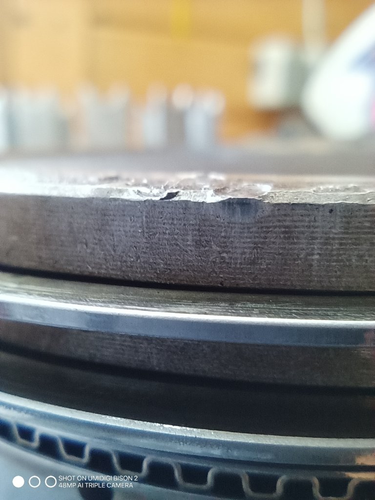

An den Ringen liegt es nicht, die sind nicht gebrochen, oder ähnliches.

Ja, aber für mich sieht es so aus als wenn der kleine Fremdkörper sich schlussendlich in den unteren Teil des Motors verabschiedet hätte. Und mit an Sicherheit grenzender Wahrscheinlichkeit hat er nicht immer gewartet bis genau ein Ringspalt zur Verfügung stand :mrgreen:
Drum würde ich die Ringe austauschen. Kostet nicht die Welt, macht nicht wirklich Mehrarbeit vom Ist-Zustand, aber man ist da auf der sicheren Seite. Wenn ein Ring bricht wird es teurer :(
