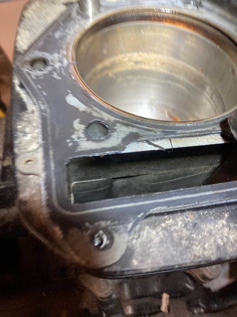

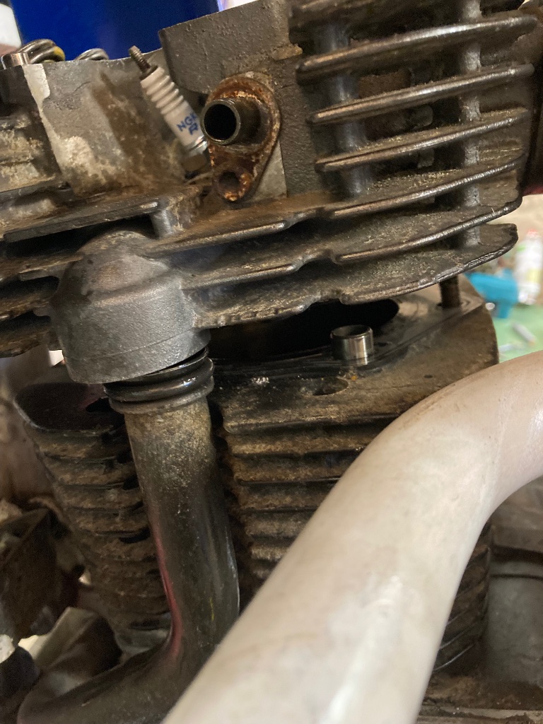

Das Ergebnis ist zumindest klar und Eindeutig: massiver Blowby. Nachdem wieder Hitze gefragt war(diesmal moderat) kam der Kopf runter und man kann an den Bildern hervorragend das Problem erkennen: Standschäden vom schlimmsten. Am meisten ärgert mich, das die Zylinderlaufbahn wirklich gut aussieht, man ohne Brille die Honspuren erkennen kann aber in etwa 45 Grad nach links vom Auslass weg fühlt man die Korrossionschäden massiv. Ich habe mal gelernt, dass ein Mensch mit dem Fingernagel etwa 2/100mm spüren kann. Das hier ist eine Rostriefe die ich mit der Fingerkuppe beim drüberfahren deutlichst spüre. Die Ventilschaftdichtungen kommen jetzt eh neu und mein Entschluss steht fest: Motor komplett raus und revidieren. Marokko 2025(vielleicht).

Ich reiss den Rumpfmotor jetzt erstmal nicht raus da mein Motoreninstandsetzer meines grössten Vertrauens sich per Mail gemeldet hat. Wir werden nächste Woche mal telefonieren und dann sehen wir weiter. Ich glaube der Zylinder ist nicht mehr zu retten. Mal sehen was er sagt.

Ich bin mir ziemlich sicher, das der Zylinder tot ist aber mal sehen. Ich ruf Ihn morgen mal an bin jetzt kzh.

Noch mehr Hoffnung machte mir der Motoreninstandsetzer meines größten Vertrauens am Telefon, nachdem ich Ihn erreicht habe. Alles lieferbar, kein Problem.

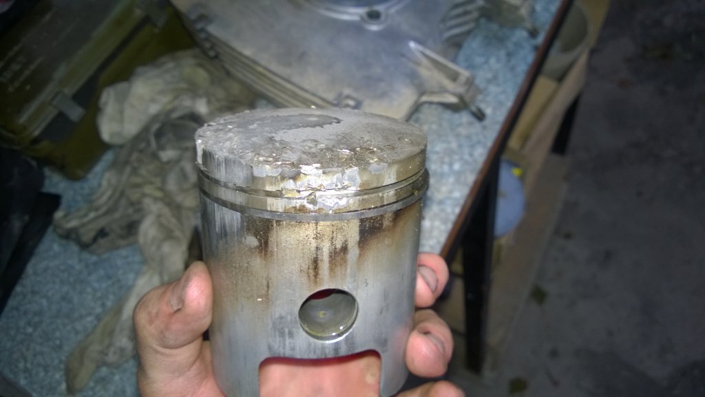

Jetzt bin ich am ausbauen und bewerten, der Zylinder ist gezogen, der Kolben sieht sehr gut aus bis auf eine Kleine Kerbe auf der oberen Seite. Eventuell wurde er nach einem Kopfschaden wiederverwendet. Pleuellager nach allererstem betasten spielfrei. Müssen noch eingehender geprüft werden auf Verschleiss.
Wenn Ich alles soweit habe geht ein großes Paket mit Motorteilen nach Coesfeld und wir werden sehen was er sagt, wenn er das erstemal den Zylinder gebohrt hat.
