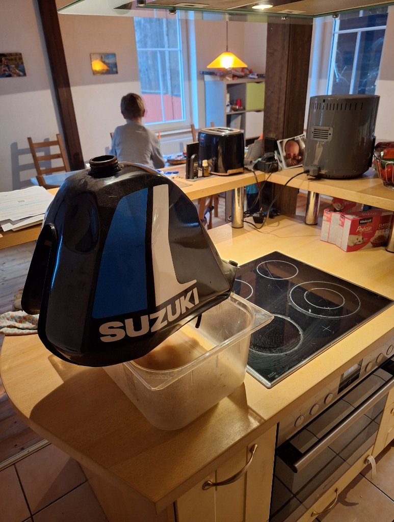

Die vorteile eines Männerhaushaltes: Tank entrosten in der Küche. Stank allerdings fürchterlich. Anfangs fanden wir es noch angenehm...
Später wollte mir mein Junior irgendetwas mitteilen. .
Das wird mein erster Verduch mit Zitronensäure. Bisher hab ich immer die Komplettsets von Rostio verwendet. Mal schauen, wie die günstige Variante funktioniert.

Florian4880 hat geschrieben: 19 Okt 2023 06:26 Tank entrosten in der Küche.
Und hinterher isses auch wieder nicht recht :mrgreen:.

Florian4880 hat geschrieben: 19 Okt 2023 06:26 Mal schauen, wie die günstige Variante funktioniert.
Habe damit einmal nen Rahmentank, Hercules M2, recht gut sauber bekommen.
Beiträge: 1822
Re: Vorstellung meiner zwei Projekte
Sagrotan WC-Gel funktioniert als Entroster auch sehr gut.
