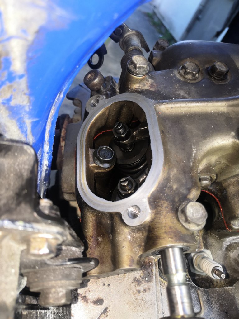

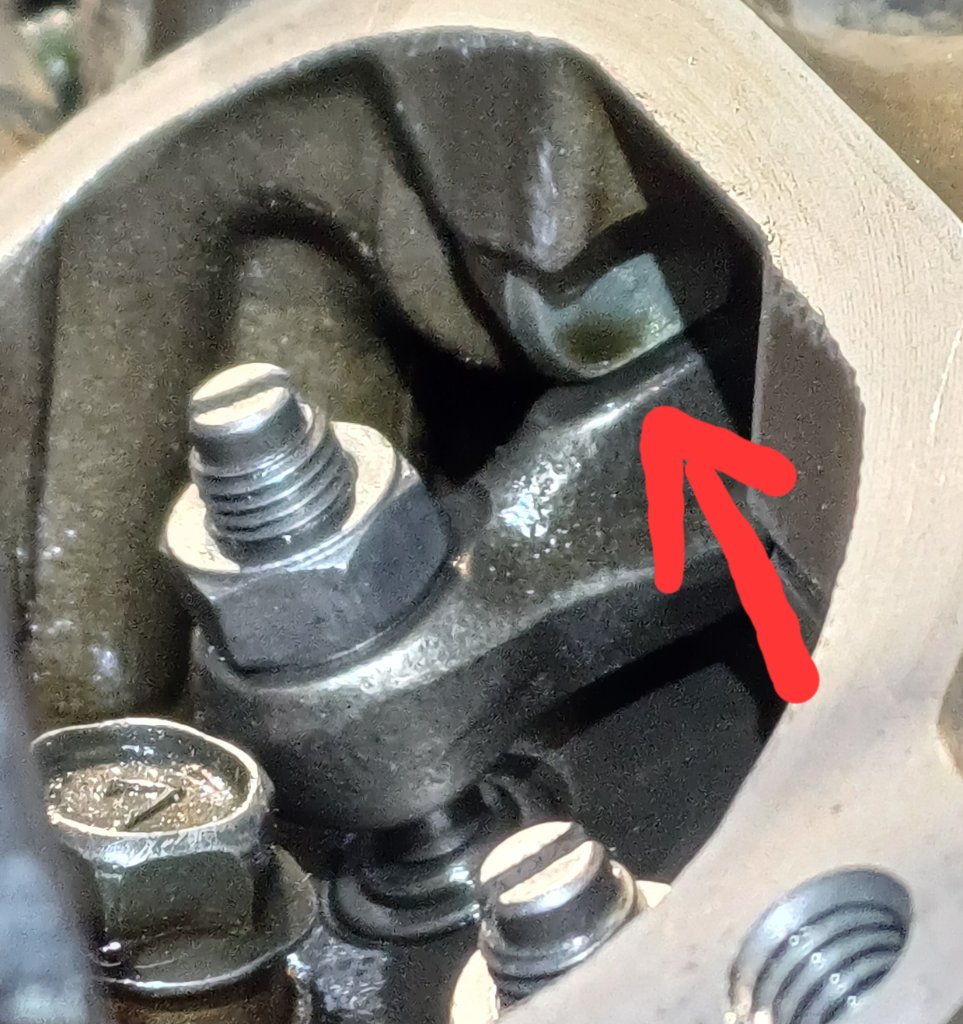

Da meine DR (SN41A, Bj 89) über den Ventildeckel Öl verloren hat, habe ich gestern den Deckel abgenommen und alles schön geputzt und heute das Silikon und neue Wellendichtringe drauf gemacht (auf dem Foto noch ein alter zu sehen). Soweit so gut, ich war richtig froh für meinen ersten Versuch, ist vielleicht stellenweise doch zuviel Silikon geworden, aber naja.
Beim zusammenbauen bin ich aber mit den Dekowellen einfach nicht weiter gekommen. Ich kriege die Wellen weder links, noch rechts komplett rein.

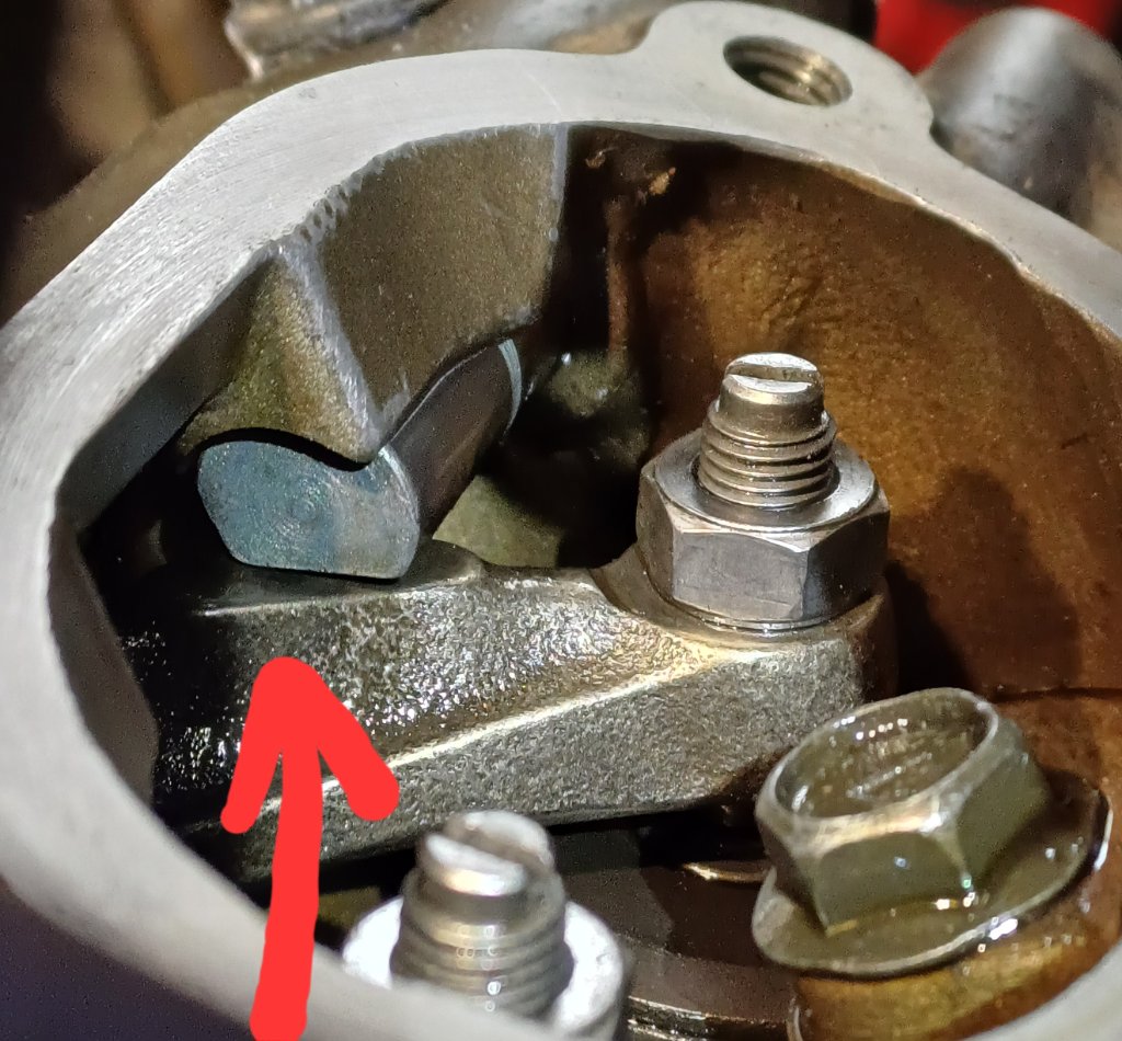

Mit meinem bescheidenen Halbwissen hätte ich gesagt, dass die Welle mit der flachen Seite auf dem Kipphebel aufliegen müsste, wie man auf dem Bild 2 erkennt. Welle in silber, Kipphebel in schwarz auf 9 Uhr. Ich komme so aber einfach nicht rein, da blockiert irgendwas und ich sehe nicht was da sein könnte. Drehe ich die Welle vor dem einführen komme ich links etwa bis zur Hälfte rein, rechts ein kleines Stück weiter. Dann kann ich die Welle jeweils eine viertel Umdrehung drehen, komme aber dann einfach nicht mehr tiefer.
Ich habe dann versucht, die DR etwas zu schieben um eine andere Zylinderstellung zu erreichen, die das einführen erleichtert, leider aber vergeblich.
Gibt es da einen Trick wie ich die Welle einführe oder was genau mache ich falsch? - Muss ich genau den Moment erwischen, in dem sich die Ventile bewegen?
Liebe Grüße aus München und schönen Start in die Woche!

Kann es sein, das die Schraube rechts neben der Welle nochmal raus muss? Die Welle hat einen Einstich, und ich würde vermuten, das genau diese Schraube die Welle arretiert.
Sicher bin ich mir da nicht, sieht für mich jedoch genau danach aus.
Quasi wie beim Schalthebel. Den bekommt man auch nicht ab, ohne die Schraube raus zudrehen.

Beide Deko-Wellen werden mit ebenjener Schraube fixiert! Rechte Dekowelle liegt die Schraube davor, links dahinter...(2x M6x60, Teileliste Nr. 14)
https://images.cmsnl.com/img/partslists ... 1_379f.gif
https://www.cmsnl.com/suzuki-dr600s-198 ... IG-01.html
Dazu langt's aber nicht die Schraube nur zu lösen, die muss ganz raus, Dekowelle rein, Schrauben rein und vorher jeweils eine Dichtscheibe (Teileliste Nr. 15, oder Kupferscheibe) dazwischen, sonst suppt's Öl munter oben heraus...
...genauso ist das!deFlachser hat geschrieben: 15 Okt 2023 20:29 Kann es sein, das die Schraube rechts neben der Welle nochmal raus muss? Die Welle hat einen Einstich, und ich würde vermuten, das genau diese Schraube die Welle arretiert.

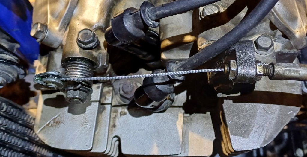

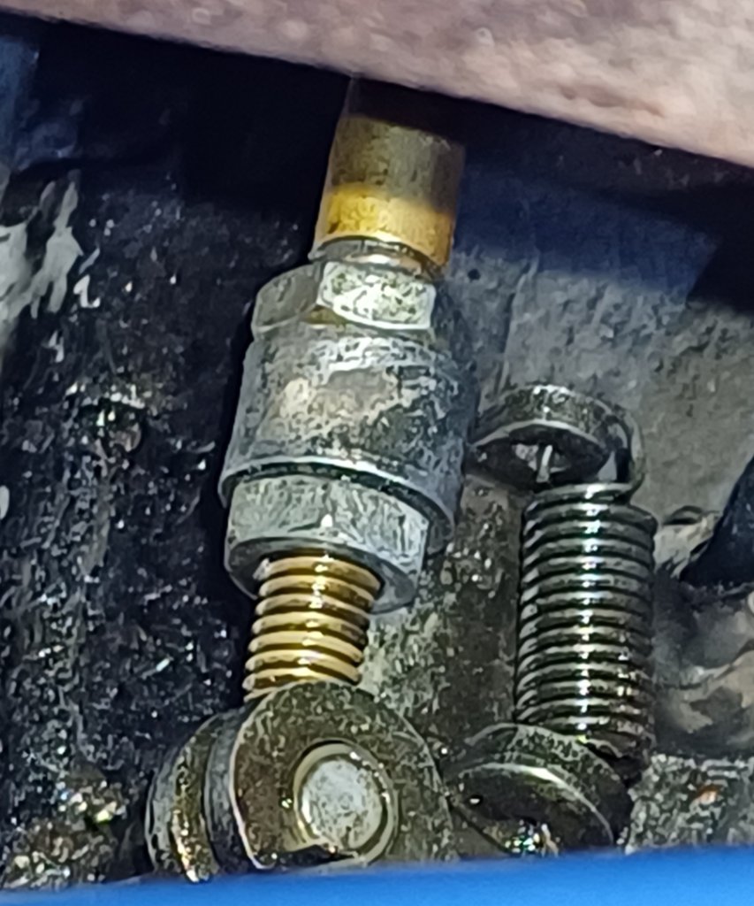

Jetzt wollte ich beide Seilzug für die Dekowellen einstellen,weil der Vorgänger nichts oder falsch gemacht hat und hab mir mangels Info so beholfen: Habe optisch die Fläche der Dekowellen parallel zu den Kipphebel (max.Höhe) ausgerichtet.
Also die Länge der Züge gespannt/gelößt bis die Endlage auf den Bildern zu sehen ist.
Bitte schreibt mir ob ich das so lassen kann ,oder ich einen groben Fehler gemacht habe.

Man stellt nichts ein. Eine Feder drückt die Wellen in Endstellung an einen Anschlag aussen am Zylinderkopf. Beide Dekozüge haben ein wenig Spiel und rasten beim Ziehen ein.
Startet der Motor, schnappt das automatisch raus.

Ich hab keine DR600, bei der DR650 ist es wie Franz es schreibt. Es braucht etwas spiel, sonst gibts nicht viel zu beachten.

Wenn Du, lieber Tom, ein Bild von beiden Dekozügen von aussen machen und hier einstellen kannst, sagen wir Dir, was da nicht passt.
Das einzige im Handbuch ist die Angabe des Spieles, des Seilzuges. Sonst steht da m. W. nichts besonderes.

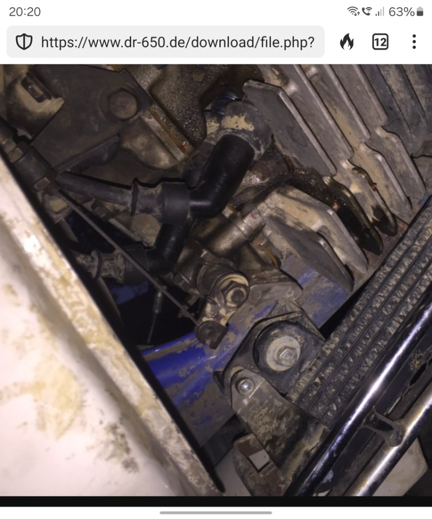

So sollte das auf der linken Seite aussehen.

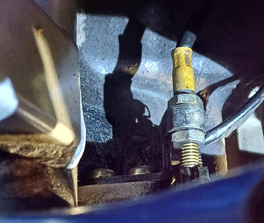

Linke Seite oben für den Kicker: Rechte Seite am Motor unten für den Kicker: Hab da etwas an den anderen DRs gespickelt...wie der Zug da eingestellt war
