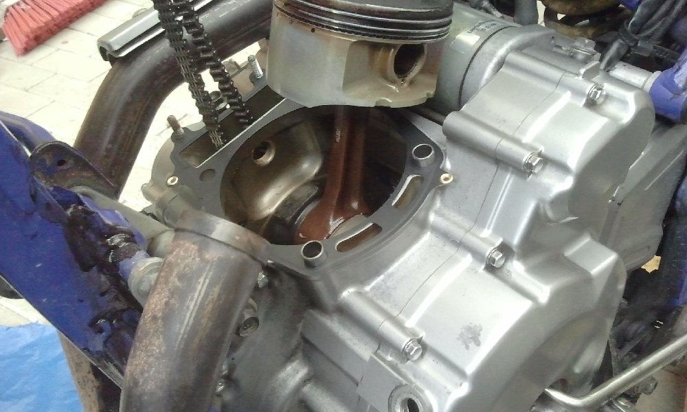

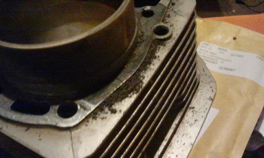

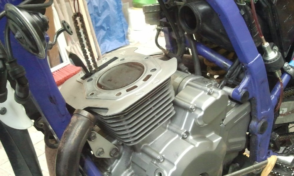

Bilders dazu:
bei ca. 70.000 km :roll:
1. Motor kann im Rahmen bleiben
2. die alte Fußdichtung sauber zu entfernen ist stellenweise arbeitsinternsiv
3. neue Metallfußdichtung
4. Zylinder drauf
und alles was oben drauf muß
5. Fertig, ca 3-4Std. Arbeit

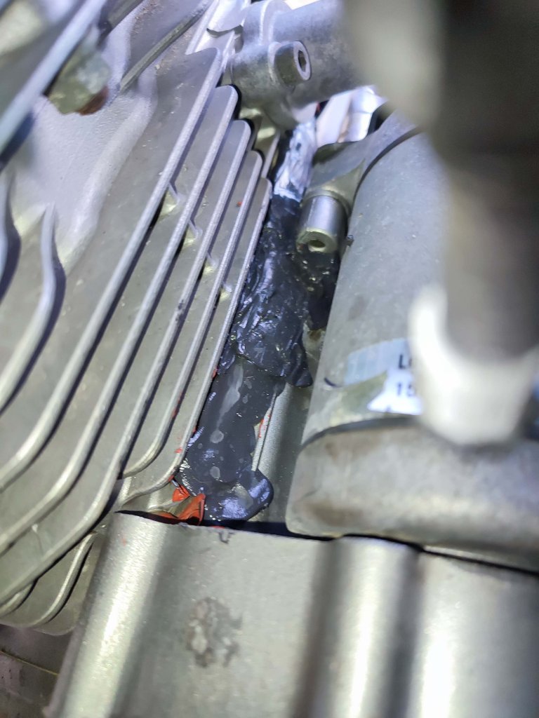

Re: Fußdichting SP 46
hey ulf,
das hab ich bereits gemacht, hat aber nicht geholfen....der vorbesitzer hat an der stelle am fuß bereits mit rotem silicon gearbeitet...ich werd mal alles abkratzen und dann eine entscheidung treffen....hab ja auch 300° silicon in schwartz im keller... :D :D

Hi Ulf, ich wollte nicht wieder klugscheißen :mrgreen:. Und die kleinen Muttern, haben die eigentlich eine Daseinsberechtigung :?:. Kann mir beim besten Willen nicht vorstellen, das die viel halten, oder? Hat jemand ne Erklärung?
Gelöschter User hat geschrieben: 03 Nov 2023 12:08 hab ja auch 300° silicon in schwartz im keller... :D :D
Und "Stacheliger" :wink:, willst Du das einfach außen drauf schmieren? Denke nicht, das das was bringt.
jawohl ja, hat schon in der alten.... :D angebl. besseren zeit :D bei meinen 2 taktern funktioniert....ich will ja keinen schönheits wettbewerb gewinnen....wie tünes und schäl schon sagten...dichten muß es...
:lol: :lol: :lol:
nächsten sommer werd ich dann die sache neu machen (hätte ja auch diesen sommer schon siffen können), aber jetzt in die schlimme zeit brauch ich die kiste einfach zum fahren...
lieber gut gemurkst...als schlecht gearbeitet.... :lol: :lol:
und dicht ist es zudem auch noch geworden.... :D :D :D
jetzt kann ich wenigstens im winter fahren ohne ölspur an klamotten und moped....und nächsten sommer muß ich dann meinen junior, die auto und baumaschinen ratte überzeugen, daß er sich an der fußdichtung vergreift...
