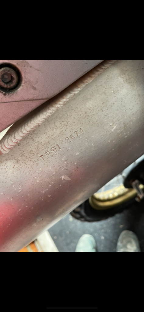

Servus habe nun endlich meine dr 600 gekauft. Nur hab ich das problem das ich keine abe für den devil auspuff habe. Foto von der nummer wäre anbei

Soweit ich mich erinnere, gabs für die Devil damals keine ABE, sondern nur ne Einbauanleitung.
Aber ohne Gewähr.
Wenn ich mich da nicht täusche, wird eine Eintragung da heute schwer bis teuer...
Vielleicht weiß da noch wer mehr.
Aber ohne Gewähr.

Ich verstehe allerdings die Frage nach ABE nicht so recht: ich bin bisher noch nie nach einer ABE gefragt worden. Ich würde erst einmal beim Prüfer unverbindlich nachhaken. Ansonsten sollte doch auch die eingestanzte Nummer eine allgemeine Zulassung bedeuten?!

Solange man nicht mit so 'ner wahnsinnig auffälligen Donnerbüchse auf den Hof der DEKRA gerollt kommt fragt da keiner danach, so ist zumindest meine Erfahrung. Egal wieviel Räder das FZG hat.Supermeissi hat geschrieben: 12 Nov 2023 19:32 Es gibt auch noch den GPR.

TPSI Nr. ist leider keine E-Nummer. Ohne Gutachten nur über Einzelabnahme mit Geräuschmessung möglich. Beim Baujahr der SN41 kein Abgasgutachten, aber Kosten wohl dennoch unverhältnismäßig.Supermeissi hat geschrieben: 12 Nov 2023 19:32 Es gibt auch noch den GPR.
Wer auf seine Betriebserlaubnis keinen Wert legt, kann natürlich auch so fahren...
