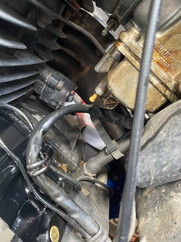

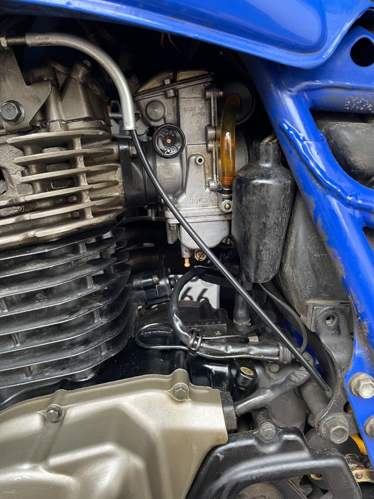

Servus der vergaser von meinem neuen schätzchen tropft leider an dem messing stutzen unten raus wenn sie auf dem seitenständer steht und man dran wackelt dann tropft es. Ist das normal ? Wahrscheinlich eher nicht oder. Foto anbei. Vielen dank im voraus

Moin, da sollte nichts tropfen und wackeln natürlich auch nicht. Tropft es auch, wenn sie gerade steht? Das ist nämlich der Überlauf. Könnte sein, das der Schwimmer hängt. Mal mit dem Schraubendreherheft ein bißchen klopfen, gegen die Kammer. Vielleicht isses dann schon erledigt.
Normalerweise ist da auch ein Schlauch drauf.

Ich möchte niemandem zu nahe treten, aber den Vergaser auf diesem Bild würde ich von einem Profi überholen lassen. Bei einer solchen Patina außen sieht's innen mit Sicherheit nicht gut aus...

Für mich sieht das so aus, als käme der Sprit von weiter oben, und würde erstmal seine Beläge am gesamten Gehäuse hinterlassen. Hat der Tank vielleicht einen Riss?

Also hab geschaut. Wenn sie auf dem Cross ständer steht dann kommt auch nix mehr aus dem überlauf raus. Vergaser war nur etwas harzig. Hab einmal mit tuch drüber und schaut wieder gut aus. Denke aber aucz dass am benzinschlauch der mit kabelbinder rum gemacht ist auch benzin raus kommt. Ist das somit normal dass er etwas aus dem überlauf tropft wenn er aufn seiten ständer steht ? Also aber auch nur wenn man das motorrad etwas schutzt ansonsten nicht.

Das ist nicht normal. Entweder der Schwimmer hängt, oder das Schwimmernadelventil schließt nicht mehr richtig.
Bau den Vergaser raus und reinige mal alles.
Das Schwimmernadelventil dichtet über eine trapezförmige Gummidichtfläche ab. Diese kann aushärten, oder sich in den Sitz einarbeiten. Das sieht man dann an einer Sichtbaren Kante. In dem Fall sollte man es austauschen. Man kann auch versuchen, die Kante mit wegzuschleifen, aber das ist nur eine Notlösung.

Kannst Du auch , aber da musst du die ganzen Düsen ausbauen und wenn du die eh draussen hast kannste se glei neu machen wie alle Dichtungen und Nullringe

Ich habe auch das gefühl das mein benzinhahn nicht dicht ist. Weil bei geschlossenen hahn müsste das tropfen ja Irgendwann mal aufhören. Meint ihr würde es langen wenn ich unten die schwimmerkammer abnimm und da nachdem rechten schaue vorerst ? Wahrscheinlich liegt da ja der hund begraben.
