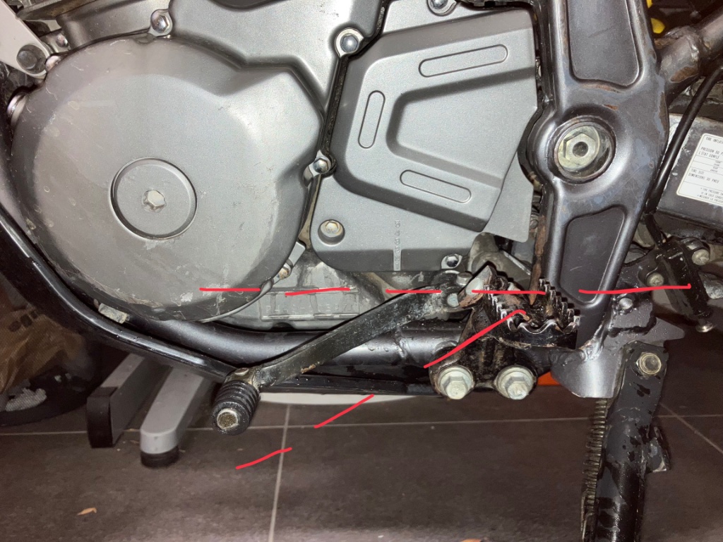

Erste Fahrt, und ich konnte meinen Fuss nicht unter den Schalthebel bringen. Also irgendetwas ist da falsch. Entweder ist die Rasse zu hoch, oder der Schalthebelwinkel zu stark. Wie seht ihr das?
Gruss, David

Der Hebel scheint für's Geländefahren eingestellt zu sein. Einfach die Schraube am Hebelauge (im Bild rechts) abschrauben, den Hebel von der Verzahnung ziehen und dann eine (oder mehrere) Zähne hoch. Schraube rein, fertig.

sind auf der Schaltwelle und Schalthebel nicht jeweils ein Körnerpunkt? Wenn du die zur Deckung bringst, hast du den Auslieferungszustand.
