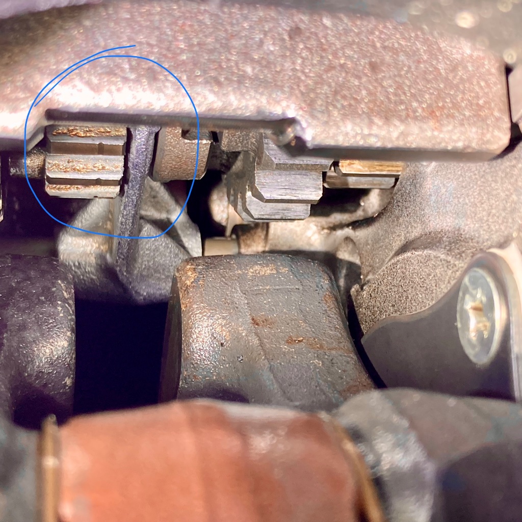

Im Bild der Stand der Dinge.
Aber es zeichnet sich ein silberstreif am Horizo...
Quatsch, das ist nicht silber es ist mindestens Gold
oder Platin, nein auch nicht
es ist eigentlich das Ende des Regenbogens.
Ganz, ganz herzlichen Dank an DR_Jörg für das Angebot!

Sieht echt übel aus mit dem Pitting auf den Zahnflanken aber leider oft die Realität!
Schön, dass Du Hilfe bekommst und das Projekt weiter geht!

Irgendwie sieht auf dem Bild alles ziemlich scheiße aus. Stand da mal Wasser drin?

DR500 hat geschrieben: 22 Feb 2024 21:32 Irgendwie sieht auf dem Bild alles ziemlich scheiße aus. Stand da mal Wasser drin?
In natura sieht das von der Farbe her ganz anders und normal aus, das hat die Handykamera verbockt.
Aber selbst wenn, der Block wird ja eh gespalten und ich erwarte selbstverständlich noch mehr was schiefgehen kann :roll:
