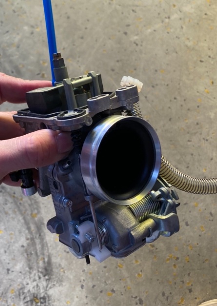

Hallo ihr Verrückten, in meiner Not wende ich mich mal wieder an euch.
Und zwar habe ich das Problem, dass ich meine SP46 einfach nicht zum Laufen bekomme.
Folgendes habe ich bereits gemacht:
- Funken geprüft. Sind da.
- Ventile eingestellt
- Vergaser gereinigt
- Bremsenreiniger in Luftfilterkasten gesprüht
- Batterie ist geladen
Verbaut ist ein TM40. Wenn ich das Gas komplett öffne, zündet sie in regelmäßigen Takten, aber sie will einfach nicht laufen. Hat jemand Ideen? Zündkerzen sind danach immer nass und säubere ich anschließend.
Vor dem Winter lief sie noch bis ich sie abgestellt habe.

ist bestimmt vergaser, leerlaufsystem bevorzugt....also....
ausbauen und sämtliche düsen ect. alles was geht rausschrauben, dann alle kanäle - alle - mit angelschnur oder ähnl. kunststoffborsten eines besens ect. durchstoßen, dann mit druckluft durchhusten....
und jetzt kann ein evtl. vorhandenes ultraschallbad noch zum abschluß zur anwendung kommen...
kanäle die zugeharzt sind werden nur von u-schall nie sauber...
als ich noch meine große werkstatt hatte, hatte ich auch ein autogen schweißgerät und zur not in hartnäckigen fällen direkt mit der fast vollen sauerstoff flasche die kanäle gereinigt...der druck sorgte oft für überraschungen....
viel erfolg
viel erfolg

Danke für die schnelle Antwort! Die Düsen habe ich tatsächlich nur mit Vergaserreiniger und Druckluft gesäubert. Hat jedenfalls bei meiner TPI bei den Einspritzdüsen auch gereicht
Werde ich bei Gelegenheit machen und mich zurückmelden.

der düsenstock sollte ebenfalls raus und dann die ganzen kanäle, denn dort liegt meist der hund begraben...
(TM40 ist doch ein flachi oder?) zudem noch die beschleunigerpumpe prüfen....

Druckluft tut es auch. Die Kanäle in den TM40 sind nicht so Ultra Klein, da kommt man auch ohne Ultraschallbad weit. Bzw. kann man bei dem Vergaser mit Druckluft recht einfach prüfen ob die Kanäle frei sind.

du verwendest ein Rohr? Wo genau bläst du den Sauerstoff denn rein?
Re: DR 650 SE springt nicht an (mal wieder)
muß ich dann wohl nicht erklären....ihr helden....noch nie nen vergaser in den händen gehabt bild ist wohl ne montage....
