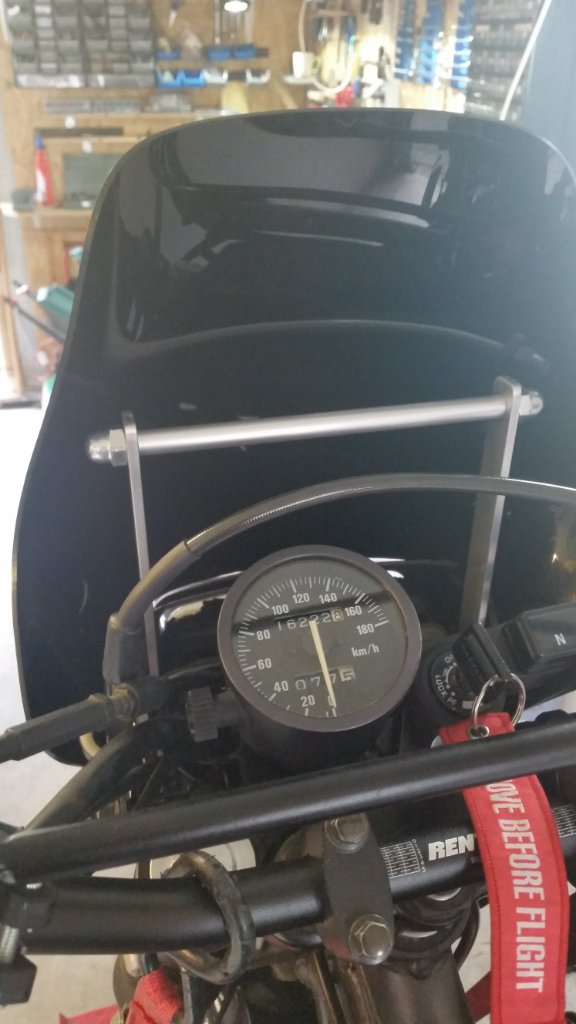

Hallo ich habe eine Frage.
Ich möchte an meinen Original Lenker (DR650 SP46) zusätzliche "Instrumente" installieren. Also so etwas wie ein GPS Gerät oder auch eine Halterung für das Handy.
Jetzt ist es ja so das sich in der Mitte vom Lenker die Strebe zwischen Links und Rechts befindet mit einem Durchmesser von 10mm. Die ist aber so dünn das da keine Halterungen angebracht werden können.
Ich habe schon überlegt diese Strebe mit einem anderen Rohr mit 25 mm Dicke zu ummanteln allerdings ist das auch nicht so einfach.
Deswegen möchte ich mal in die Runde fragen was es noch für Lösungen/Ideen für diese Problem gibt.
Gruß Ralf
Gruß Ralf

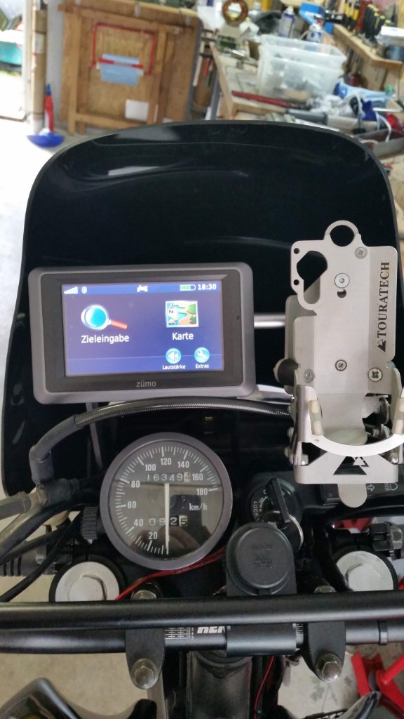

Re: Zusatzgeräte an Lenker
meine mechanische Arbeiten sind fertig. Ich habe ein Rohr mit 25mm Aussendurchmesser und 10 mm Innendurchmesser längs aufgeschnitten. An den Seiten habe ich jeweils 2 M4 Schrauben verwendet sodass ich die beiden Hälften wieder zusammenschrauben kann. Dieses Rohr habe ich dann verwendet um die 10mm Strebe am Lenker zu verdicken, damit ich dort dann meine Zusatzgeräte anbauen kann.
Hallo Thorsten,Gelöschter User hat geschrieben: 30 Mär 2016 20:29Hallo !Daermagor hat geschrieben:
Jetzt ist meine Frage wo kann ich die Stromversorgung anschließen.
Kann ich diese direkt am Hauptschalter anschließen, also ohne Relais?
Vor deiner Fragestellung stand ich vor ein paar Wochen auch.
Ich wollte ein Garmin GPS, sowie eine USB-Steckdose, eine (große) 12V (AutoZigarrettenanzündergröße), sowie die kleine 12-V-Steckdose anschliessen.
Alles sollte nur Strom liefern, wenn die Zündung eingeschaltet ist, weil die USB - Steckdose ständig Strom verbraucht.
..........Dort setzt Du einen Mehrfachverteiler, ..........
Ich will das hier mal wieder zum Leben erwecken.
Das ist genau so eine Verkabelung wie sie auch mit vorschwebt (an einer dr 650 RSE - SP43).
Ich hoffe es funktioniert noch so.
Was für einen "Mehrfachverteiler" hast du verwendet?
Wo hast du ihn angebracht?
Wo "liegt" dein Relais?
Matthias

Durch Windschild, so gelöst....alles im Blick
Verbraucher direkt an der Batterie mit Sicherung abgesichert.
