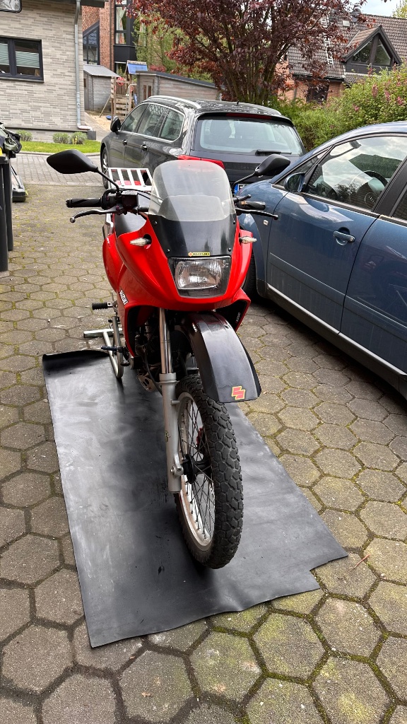

Ich bin seit vier Wochen glücklicher Besitzer einer DR650 RSE (zumindest wurde sie mir so verkauft) SP 42 aus dem Baujahr 1991. Was mich wundert, laut dem Typenverzeichnis hier hat die SP 42 nur einen Kickstarter. Meine hat aber Kick und E-Starter. Ist das nachgerüstet? Angeblich hat sie 3900KM gelaufen und ist aus 3. Hand, wobei der Vorbesitzer sie nur 3 Monate hatte.
Hier mal ein paar Bilder:
Wie kann ich erkennen ob es eine RSE oder ein anderer Typ ist? Lackiert wurde die mal, oder? Ich hab an manchen Stellen blauen Lack unter dem schwarzen gefunden…

Hi
Das E hinterm RS ist der E-Starter.
Entweder der Motor wurde in die eine oder in die andere Richtung umgebaut.

Moin Nick,
was steht denn im KFZ-Schein als Bezeichnung? Die RS hat die Typenbezeichnung SP42 und nur Kickstarter, die RSE hat die Typenbezeichnung SP43 und nur E-Starter.
Wahrscheinlich hat ein Vorgänger den Kickstarter bei der RSE nachgerüstet.

Interessant wäre es mal ein Bild vom Kopf mit Häubchen zu sehen. Auch nett wäre zu sehen wo der Dekomagnet montiert ist !
Das ist ein RS Rahmen wie mir scheint. Normal sitzt der Magnet auf der rechten Seite in der Nähe wo dein Kicker endet.

Ein Dekomagnet lässt sich für mich auf den Bildern nicht erkennen, dafür ein manueller Deko am Lenker.
Worin unterscheiden sich denn die Rahmen der RS und der RSE eigentlich?
Das Batteriefach wird bei der RSE, wie auch bei der RE vermutlich größer sein, wegen dem Anlasser. Sieht man auf den Bildern auch nicht.
Und ja, der Magnet sitzt sowohl bei RE als auch RSE auf der rechten Seite.

Also, es ist eine SP42 steht im KFZ Schein. Also ist der E-Starter nachgerüstet…

DR_Jörg hat geschrieben: ↑13 Apr 2024 09:37 Interessant wäre es mal ein Bild vom Kopf mit Häubchen zu sehen. Auch nett wäre zu sehen wo der Dekomagnet montiert ist !

Ganz genau, der scheint bei Dir auch nicht vorhanden. Auch die Aufnahme dessen, kann ich nicht sehen. Was nicht dran ist, bereitet auch keine Probleme , hast ja den Manuellen.

Du hast eine 42er mit einem 43er Block mit dem rechten Kupplungs-Motordeckel der 42er und deren Kickstarterwelle. Anders geht das nicht. Deshalb hast du auch zum Start den Dekompressionshebel links am Lenker.
Normalerweise hat die 43er eine andere Cdi, die der Autodeko sagt das sie loslegen soll. Dazu gehört auch noch eine Relais, das bei der 43er unter der Frontverkleidung rechts an der lampe sitzt.
Ist aber nicht so wichtig. Dekohebel zum Start ziehen geht auch. Erkennen kannst du das daran das auf der Zylinderkopfhaube der Dekohebel links ist. Die 43er hat den Hebel rechts auf dem Deckel.
Deswegen passt zwar der Zylinderkopf auf beide aber der Deckel nur für Kickstarter oder E-Start Modell.
