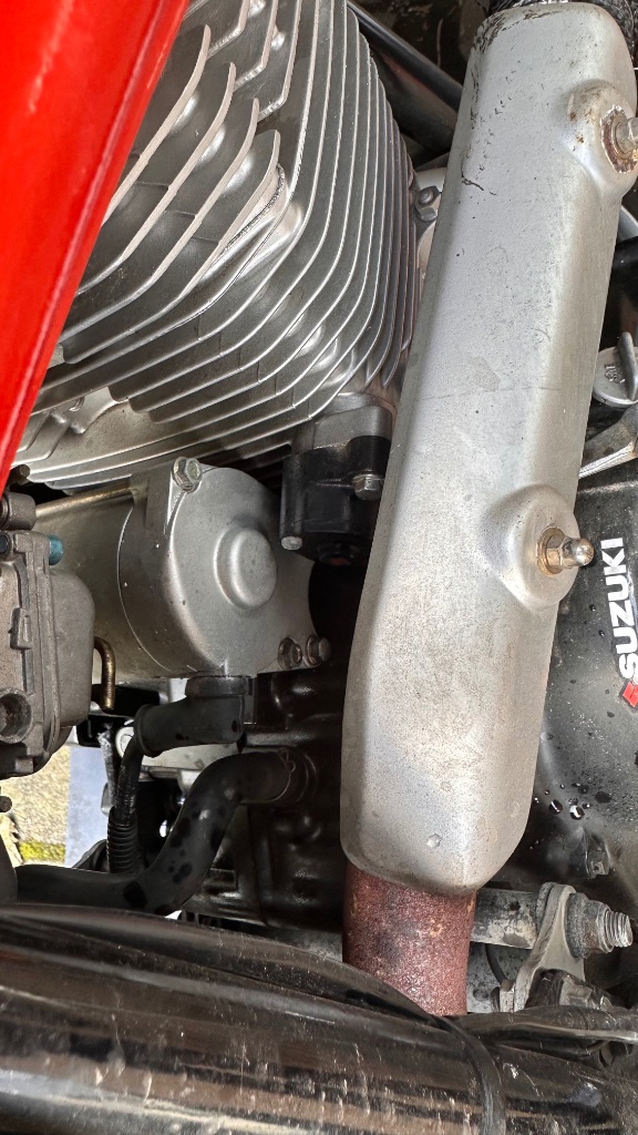

Re: Neu in der DR 650 Welt
Und das Ding links unten ist der Anlasser.
Der Deko-Magnet zieht über einen Bowdenzug den Dekohebel zurück, um dem Anlasser die Arbeit zu erleichtern.

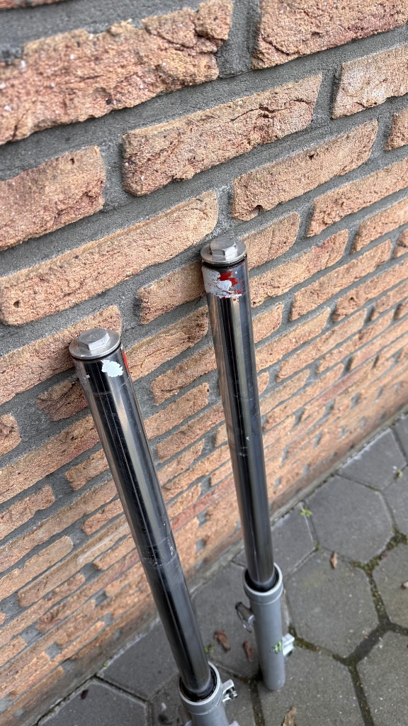

So, Simmerringe sind gewechselt.
Ich hatte ja doch etwas Respekt davor, aber am Ende war es echt easy.

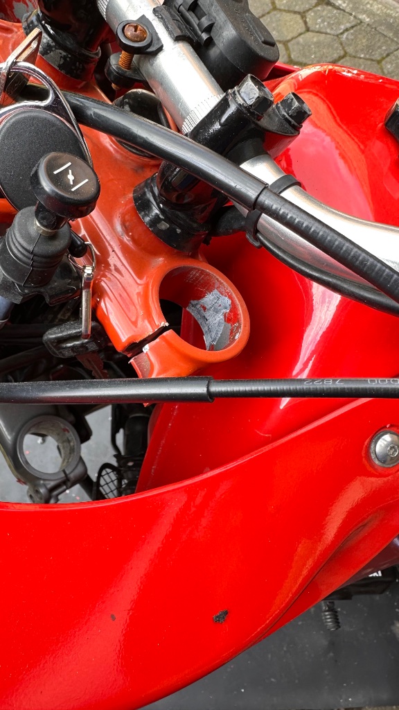

Es ging schon gut los beim Ausbau. Der Vorbesitzer hat die Gabelbrücke innen lackiert, was dazu führte das die Gabelholme erst nicht rauskamen, da sie an der Farbe festhingen und dann die Farbe am Holm festpappte. Schönen Dank auch.
Beim Demontieren der Holme habe ich mich dann gefragt wie ich die 27er Nuss da rein bekommen soll, bis ich gerafft habe das es um eine 27er Mutter ging.
Habe dann einen 1/2“ Überwurf aus dem Sanitärbereich auf das Ende eines 1/2 Wasserrohrs geschraubt, das passte in Sechskant im Holm. Das Wasserrohr habe ich mit ner Pumpenzange gegengehalten. Da ich am Abend vorher die Innensechskantschrauben mit Rostlöser eingesprüht hatte während die Holme über Nacht austropften, gingen die Schrauben superleichr los.

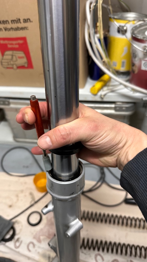

Beim ersten Simmerring habe ich mich superschwer getan. Ich habe ihn über Kreuz mit einem Dorn eingetrieben, aber wohl zu wenig Öl an alle Ringe gemacht. Beim zweiten habe ich dann alles ordentlich eingeölt und der war in ein paar Sekunden drin.
Ich habe einen alten Simmering als Abstandshalter genutzt, damit konnte ich über den Zeigerfinger gut Kraft aufwenden, damit der Dorn nicht nach innen rutscht. Keine Ahnung ob man das jetzt versteht.

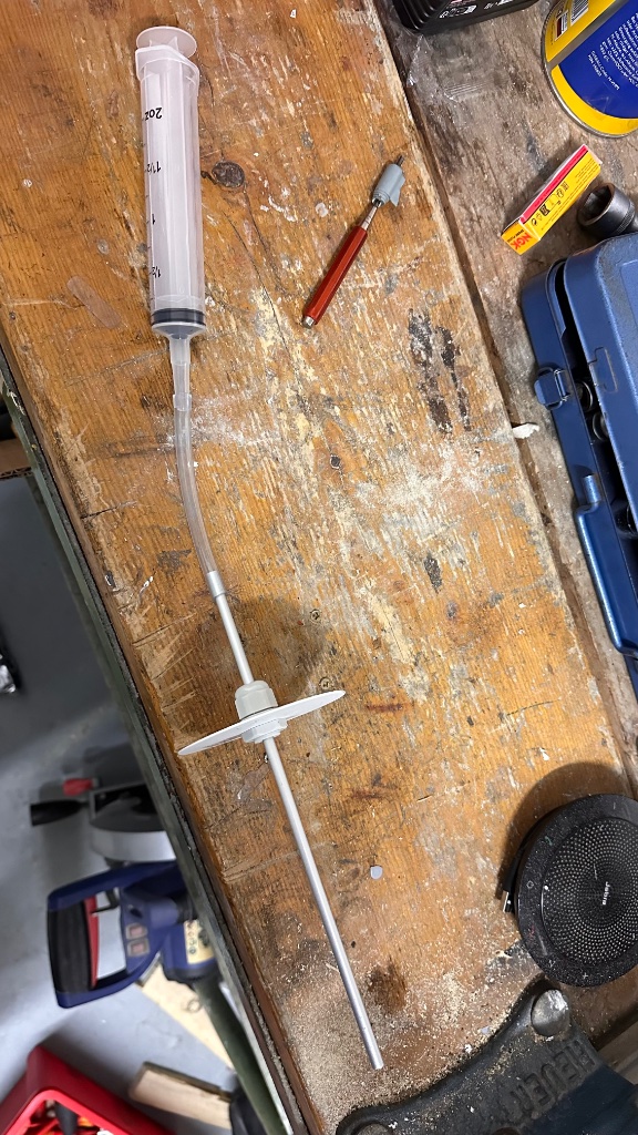

Mal ein Bild Zum befüllen habe ich mir aus nem Aluröhrchen, ner Plastikscheibe (Dosendeckel aus dem Elektrobereich), ner Kabelverschraubung und ner Spritze nen simples Befülltool gebaut. Hat prima geklappt. Einfach weit genug befüllen und dann das überschüssige Absaugen, bis die Spritze Luft zieht.

Ähnlich wie bei ner Wohnungsrenovierung. Die Abkleberei iss zeitraubend, aber hinterher freut man sich, nur alles abziehen zu müssen. Wer vorher Zeit "spart", investiert sie eben hinterher bei der Farbkleksentfernung
. Doppelt und dreifach.
