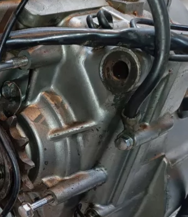

Re: RSE, Massekabel wohin?
Hi Andreas
Hier gehört es hin
Dann macht auch die Skizze auf 252 Sinn 🤠

Na wunderbar :D
Hatte schon darüber nachgedacht ob es nicht mit einer der Chromschrauben befestigt ist. Aber das ist 8er SW, also M5?
Da ich die 6er Öse hatte wollte ich das auch ausnutzen :mrgreen:
