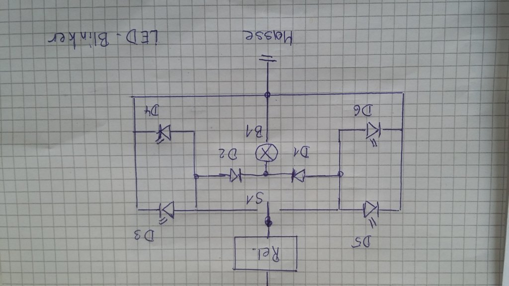

ich häng mich hier auch mal rein. Anbei drei Fotos.
Den Schaltplan vom Stefan hab ich kurz mal abgeändert. Sieht dann wie folgt aus Bild 3
Die Zusammenschaltung der Dioden findest Du im Bild 2
Im Cockpit wäre das die Lampe ( hängt heraus ) mit Anschluss schwarz ( B ) für Masse und Anschluss türkis ( LB ) für B plus+ Bild 1
Das Cockpit ist jetzt von einer SP44.
Alles dient nur als Beispiel.
Ich hoffe es hilft Dir weiter.

Was hast Du denn da verlinkt? Und nein, es geht um die Kontrolllampen in den Instrumenten, die Entkopplung der Blinkerkontrolle, und den Umbau dieser auf LED. So habe ich den Neck zumindest verstanden. Hast doch deswegen sogar meine Schaltung umgezeichnet :wink:.

Na prima, dann braucht man nix basteln. Muss halt beim Umbau LED-Blinker mit den Sperrdioden drauf achten, bzw. beim Einstecken der LED-Kontrolle, wo Masse ist. Nicht das man denkt, die wären alle futsch :wink:.
