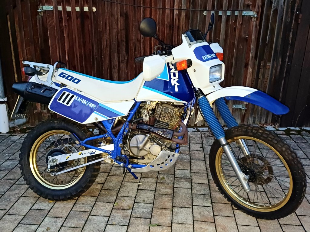

So,heute die 88 DR600 S an die frische Luft geholt.
Motor hatte Ölverlust an den Dekowellen.
Ventile eingestellt und die Seilzug der Deko geschmiert.Jetzt geht alles wieder in Endstellung und es klappert nichts mehr.
Ein Kick und läuft.Die neuen Kerzen funken gut.
Fehlt noch ein Ölwechsel wenn der Filter da ist.
Aber bei der DR wurde nicht gemurkst und ist auch schon lange in meinem Besitz.Stand nur 7 Jahre die Reifen platt gestanden... :roll:
Und ja, der Tank gehört auf ne 88 Dakar.
Ein anderer wird gerade hübsch gemacht und dann wieder im 88er S Design.

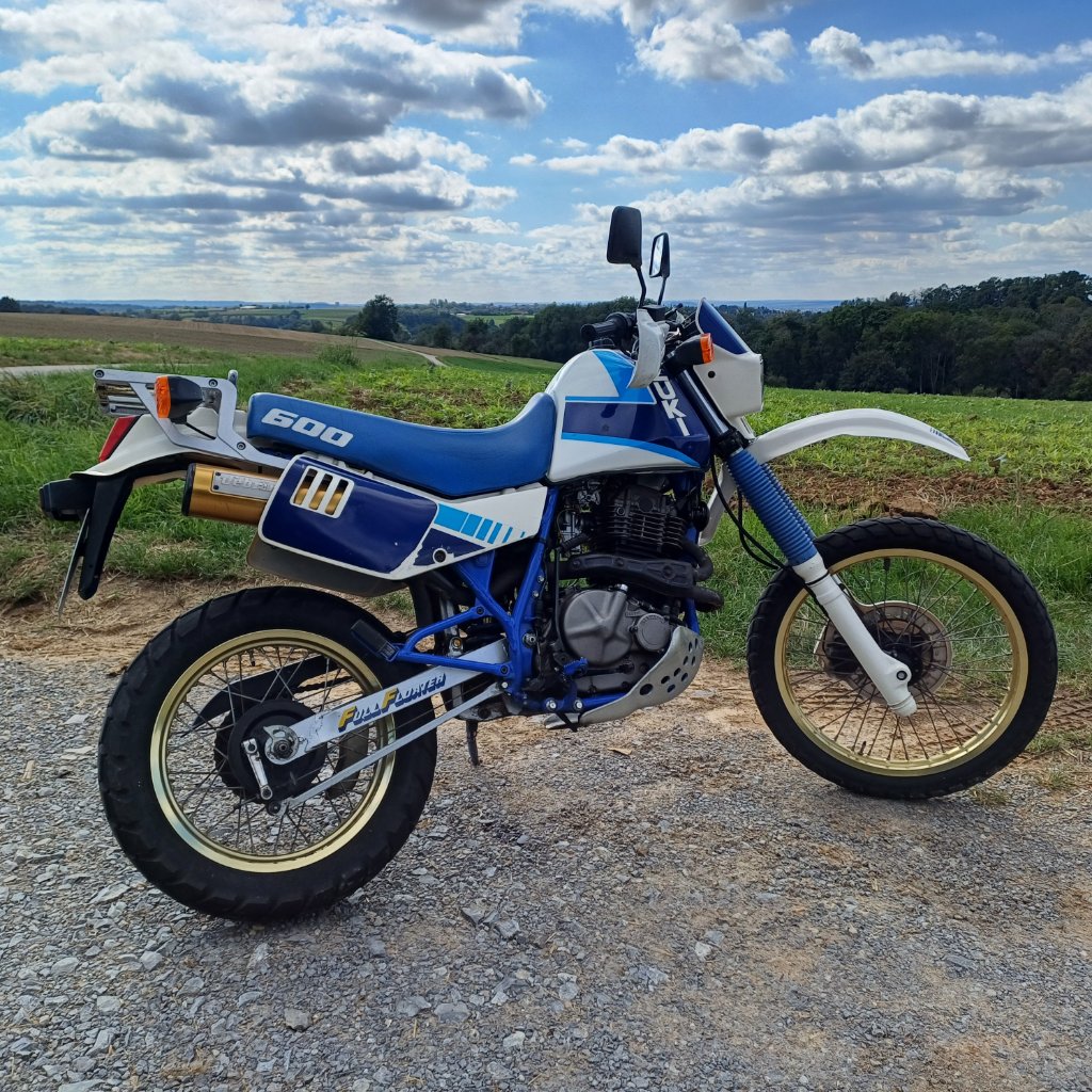

So,heute die DR fahrfertig gemacht!
Kleine Runde im Dorf gedreht und sehr zufrieden nach Hause gefahren.
Motor läuft schön ruhig,zieht gut und nimmt gut Gas an.
Leider wurde die dicke etwas im Gelände Gequält,was man am Dreck zw.Motor und Aufsetzschutz gesehen hat.
Und der Dampfstrahler war auch leider gut in gebrauch.
Mit der 15/47 Übersetzung und die TKC80 R
Bereifung wars für mich klar.

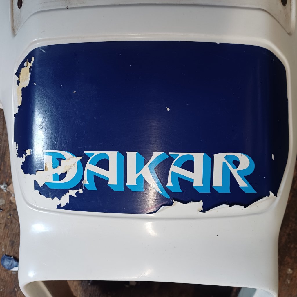

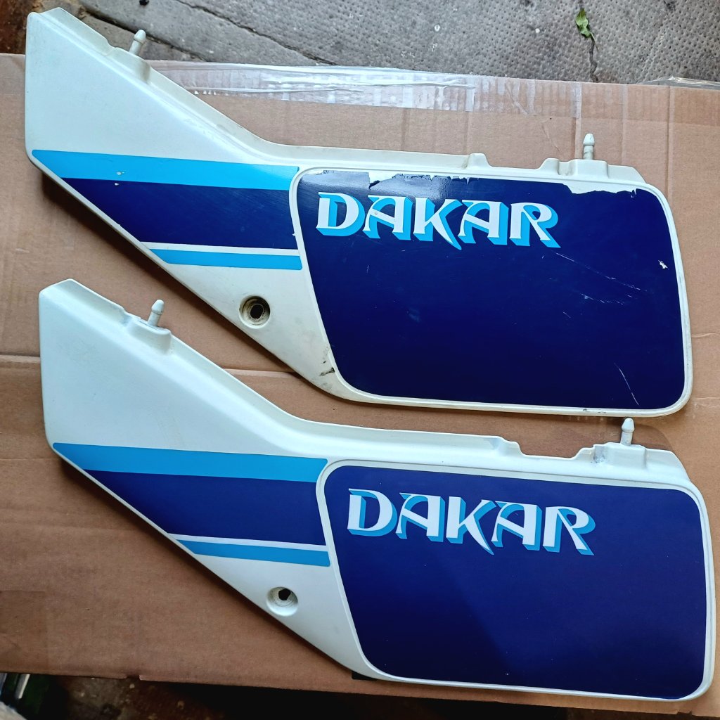

Egal...die Decals mussten teilweise neu.
Die brülltüte von Devil runter.
Die Felgen +Bereifung gegen ein Satz neuwertiger getauscht.
Motorservice ist eh klar.
Auslasdventil Schrauben beide defekt.
1x neu bei cmsnl und 14Tage Wartezeit.
Lufi neu...da nur Fragmente übrig waren.
ÖL und Filter neu.
Kerzen neu.
Vergaser 1x sauber machen und Fehlteile ersetzen.
CDI von dem gelben Ehlend wieder zurück bauen.
Benzinhahn auf 2x kicken und die Dakar läuft sehr schon.
Kleine Runde im Dorf,Standgas eingestellt und dem ruhig laufen Motor zugehört :mrgreen:
Und sie fährt sich echt gut...freu mich auf die neue Altags DR.

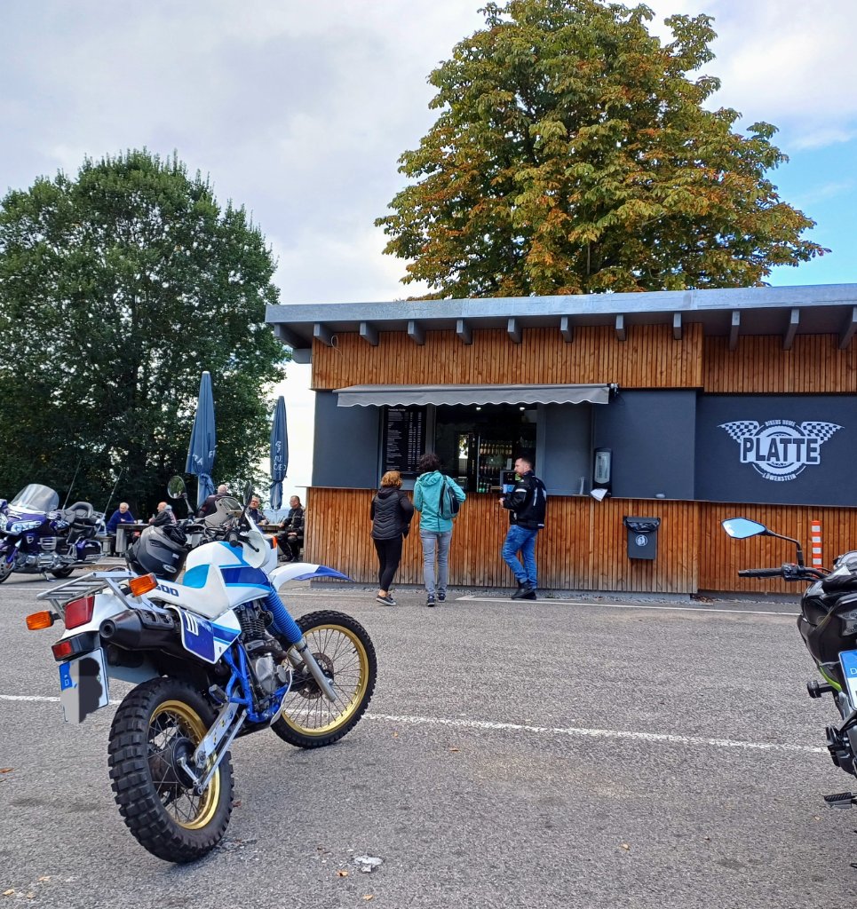

ach du liebe kacke....was haben die denn auf die platte gebaut.... :oops: :shock:
für dich natürlich viel vergnügen und spaß mit dem teil.... :D :D
Beiträge: 1085
Re: Gruß aus dem Ländle...
#57
Gelöschter User hat geschrieben: 28 Sep 2024 16:56 ach du liebe kacke....was haben die denn auf die platte gebaut.... :oops: :shock:
Ja , der alte Hanomag/Hentschel ist leider Geschichte und jetzt haben die Betreiber das Teil hingebaut.
Preise haben auch angezogen, aber ist oft mein Stopp bei der Feierabend oder der Stopp auf der We Runde.
Wäre schön wenn man sich da mal ein paar DR-Fahrer treffen könnten....
Interessant ist, dass die DR schon etwas untergeht neben den ganzen dicken Reise-"Enduros" :roll:
Und ankicken ist immer spannend für die anwesenden Biker....da möchte man sich auch nicht blamieren.

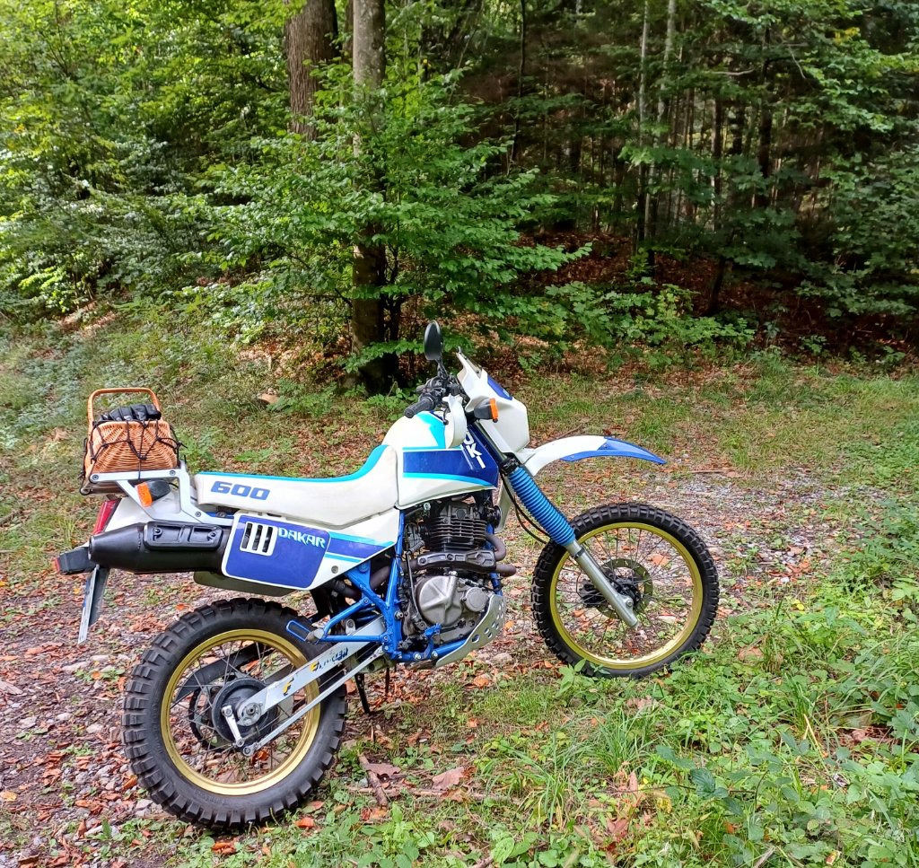

9
So,heute war Pilze sammeln angesagt.
Macht richtig Laune mit der DR die kleinen Sträßchen durch den Wald zu fahren.
Und ja,es hat sich gelohnt :mrgreen:
