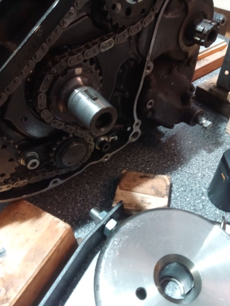

Als bei meiner DR der Motor draußen war, und ich über Weihnachten bei meinen Eltern im Keller alles zerlegen und zusammenbauen wollte, und ich vor genau dem Problem stand, war genau das die einfachste Lösung. Die haben nämlich keinen Schlagschrauber im Haushalt. Hätte entweder in Summe 280km Auto fahren können, mir einen weiteren Schlagschrauber kaufen oder halt einfach fragen (oder wie du es nennst: betteln- warum auch immer Hilfe ersuchen mit Betteln gleichgesetzt wird) Der DR-Motor passt problemlos in handelsübliche Transportboxen aus Kunststoff und wiegt geschätzt 40kg- war alles in allem ne Sache von 20 Minuten- schneller als jedes Forengerätsel. War auch gut das nicht hier gefragt sondern es einfach gemacht habe- sonst hätte man mir nur wieder erklärt wie kompliziert alles istuli64 hat geschrieben: 20 Sep 2024 07:53 Servus...DR500 hat geschrieben: 19 Sep 2024 16:33 Jede Werkstatt macht das für einen 5er in die Kaffeekasse.....aaah ja! Wozu? Schleppst den Motor in irgendeine Werkstatt, bettelst rum...? Wenn man's doch selber machen kann, geb' ich mir das nicht!

Über Weihnachten zu Hause sein bedeutet in meinem Fall ab Mitte Dezember, also ja. Bis 23.12 haben offen.
Im Hintergrund: Kellerfenster, links unten zu erkennen: besagte Transportkisten. Ist das Verhör beendet?
