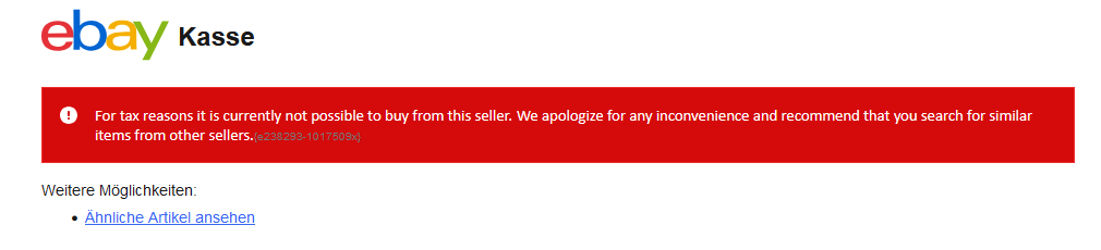

DR500 hat geschrieben: 23 Sep 2024 18:38 Keine Ahnung ob das an deinem Account liegt.
https://www.ebay.at/itm/264282692701?_s ... R6rN8vvDZA
Wenn das über EBay.at auch nicht klappen sollte, wird es vermutlich nicht an Ebay liegen…
Sogar als Gast und nicht eingelockt....ich gebe es auf :roll:

Kann ich nicht nachvollziehen. Dann schreib den Typen halt mal an. Wird er sicher auch außerhalb von EBay veräußern…
Und hör mit dem 35 Jahre alten gebrauchten Zeug auf…
