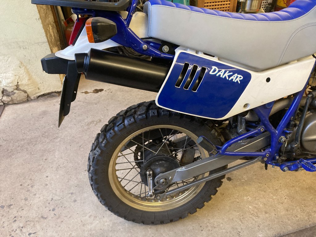

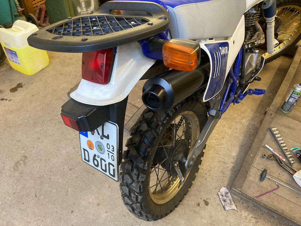

Ich hab meine auch von dem Sebring auf Marving umgerüstet. Der ist etwas länger, nicht zu laut und paßt wunderbar ran.
Leider ist meine immer noch arg durstig, trotz des neuen (und dichten Auspuffs).
VG Stubi

Stubi hat geschrieben: 23 Sep 2024 21:06 Ich hab meine auch von dem Sebring auf Marving umgerüstet. Der ist etwas länger, nicht zu laut und paßt wunderbar ran.
Der ist schon lang...vielleicht wirkt er in Silber nicht so lang :roll:
Aber wenn der gut verarbeitet ist und nicht lauter wird :wink:
Der Arrows wäre kürzer aber eben lauter und wird auch lauter :cry:
Warum hast in Schwarz genommen?
