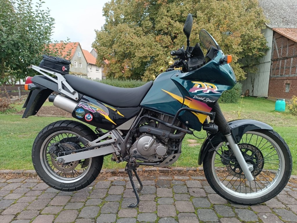

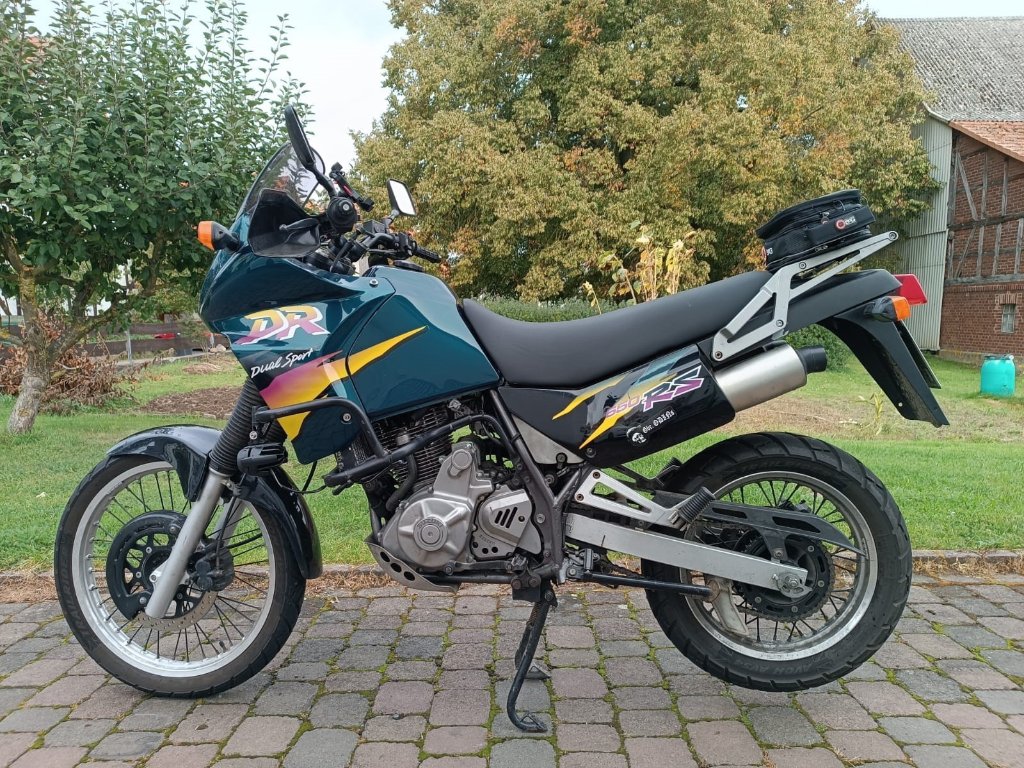

ich bin seit diesem Frühjahr stolzer Besitzer eine DR 650 RSE (SP43B) Erstzulassung 1996 .
Das Motorrad ist soweit "in Schuss" - denke ich.
Es fährt zumindest – auch wenn die Farbe nicht die hübscheste ist😊
Ich möchte mit diesem Fahrzeug gern Touren mit leichtem Gelände (z.B. einfachen TET) fahren und dafür entsprechende Umbauen (Navihalter, Gepäcktaschen, Zusatzbeleuchtung,…..) vornehmen.
Bevor ich da aber dieses Geld in die Hand nehme möchte ich gern wissen, ob nicht doch noch größere Reparaturen auf mich zukommen.
Ich komme aus Nordhessen (PLZ: 34621)
Ich suche daher in meiner Umgebung (Nordhessen, Südniedersachsen, Thüringen, Ost-NRW) jemanden der sich mein Motorrad mal "anschauen" kann.
Jemand der, wenn ich bei ihm auf den Hof fahre evtl. schon hört was evtl. nicht "rundläuft" oder demnächst den Geist aufgibt.
Jemanden der die typischen Schwachstellen dieses Motorrades kennt und mir sagen kann "Hey, danach musst du mal schauen".

Hi Matthias,
Farbe und Blink Blink ist zweitrangig.
Was hat die gute den runter ?
Ich nehme mal an du hast sie dieses Jahr etwas bewegt ?
Gibt es konkret ein Geräusch, ein Wackeln und Zappeln oder sonst etwas, dass dich dazu veranlasst jemanden um Rat zu fragen ?
Gerne haben die alten Teile noch ihre alten Bremsleitungen drin. Die Bremszangen sind auch stiefmütterlich behandelt worden. Die Federn der Stoßdämpfer und Gabel haben es oft hinter sich. Das Gabelöl ist gerne die Erstbefüllung aus Hamamatsu.
Ausgelutschte Kettenschleifer machen Geräusche, welche man als Motorschaden diagnostizieren könnte.
Die Kette der Ausgleichswellen und die Steuerkette sollten auch ab und an mal geprüft werden.
Ventilspiel ist auch so ein Thema
Du wärst nicht der erste, der sich einfuchst!
Und wie bereits geschrieben ! Hier wird dir sicher geholfen.
Vom Gepäck über Zusatzleuchten bis zur Motorrevision findest du hier alles !
Mach mal ein paar Bildchen vom Moped!

Jetzt hat das auch mit den Fotos geklappt. :D
Hab ich bei dem ersten Beitrag oben einfach überlesen wie das Hochladen funktioniert :roll:
Ja also so ein paar Kilomenter ist sie dieses Jahr gelaufen.
Ich muss zugeben ich bin sonst nur neuere Motorräder "gewöhnt".
Die DR rasselt schon etwas und ich bin mir unsicher ob das so normal ist (war halt früher so) oder ob sich da was ankündigt.
Daher dachte ich ich finde jemanden der sich das mal anschaut (anhört).
Bremsleitungen sind schon mal auf Stahlflex umgerüstet worden.
Und Bremsen funktionieren :wink:
Gabelöl: ?!?! keine Ahnung
Mit "Kettenschleifer" meinst du den auf der Schwinge?

Beiträge: 1791
Re: Fachmann / erfahrener User gesucht
ist doch Top mit den paar km!
Wie der Jörg saacht, Flüssigkeiten und Schläuche erneuern.
Meine RS hatte in der Bremszange bei ähnlicher Laufleistung Aprikosengelee, zumindest sah es so aus.
Wartung komplett nach WHB machen, dazu gehört auch die AGW-Kette (wichtig).
Dann wird sich das Rappeln auch auf den normalen Rahmen beschränken.

Ja, ich denke ich werde mir das Reparaturhandbuch erst mal intensiv anschauen und einfach mal loslegen.......
Danke für die Info mit der Bremse.
Das Schauglas des Bremsflüssigkeitbehälters am Lenker ist "blind", da muss ich eh ran.
