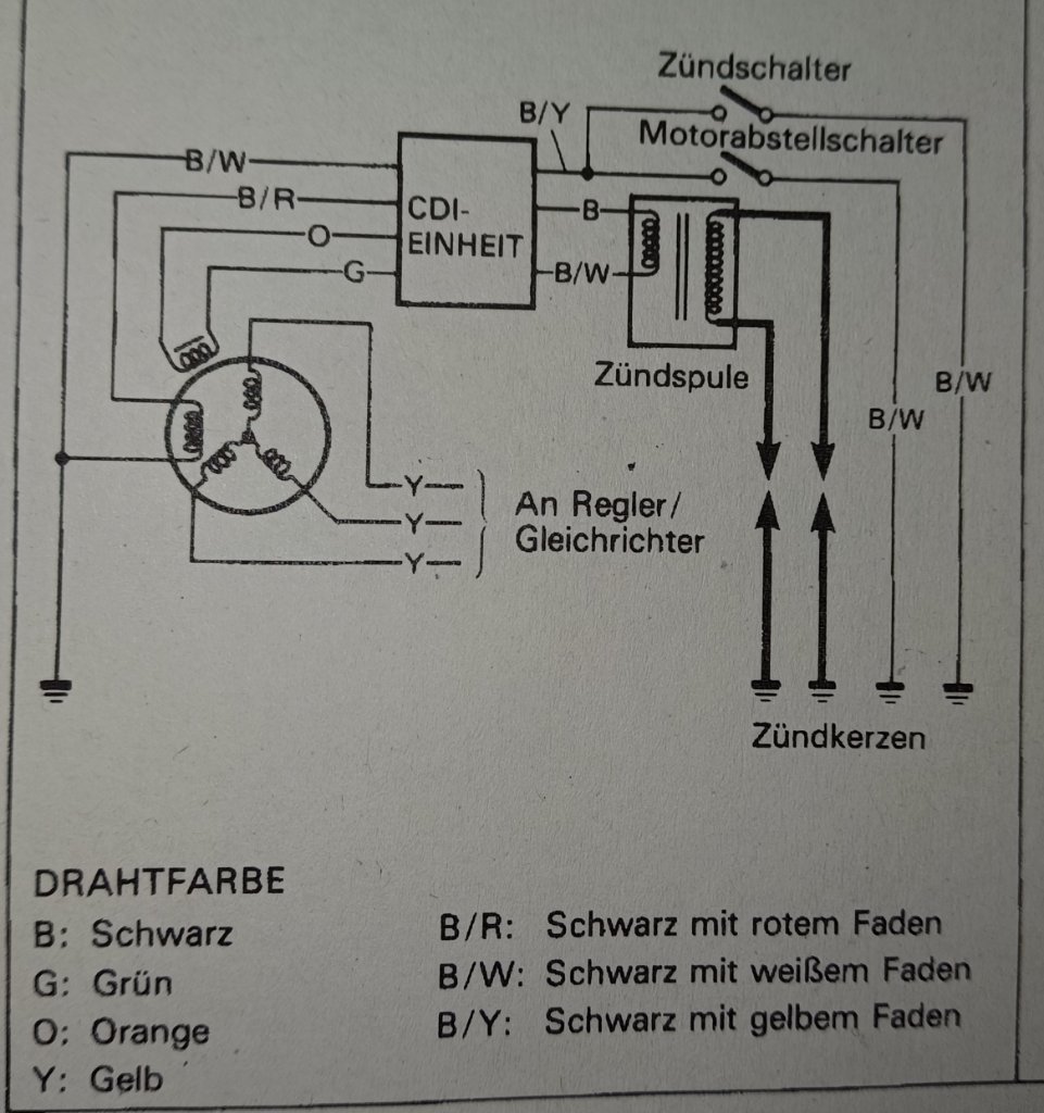

Du kannst den Mist eh nicht wirklich mit Sicherheit messen, da manch ein Problem erst bei einer gewissen Erwärmung des Motoröls auftritt.
Die dicke Spule ist die Zündung. Die vielen dünnen laden die Batterie. Dann gibt's noch die, bei Dir wahrscheinlich 2, Pick-ups die registrieren, wenn ein kleines, auf den Rotor aufgeschweißtes Stück Metall vorbei huscht.
Wie geschrieben, Zündung tauschen, Limadeckel tauschen, CDI tauschen. Ansonsten sind es die Kabel oder der Vergaser.

Stollenreiter hat geschrieben: 19 Okt 2024 19:34 [
Aber ich geh mal davon aus das es die Spannu gsversorungs Spule/Erregerspule ist. :roll:
Das Y ist die Lima- spielt keine Geige.
Die anderen beiden Kollegen sind Erregerspule für den Zündstrom und Pick-Up damit es zum richtigen Zeitpunkt knistert. Beide müssen zuverlässig funktionieren damit das Fahrzeug fährt. Kann man Messen, wobei der statisch gemessene Wert im kalten Zustand nur zu geschätzt 98% sicherstellt das alles passt.
Gerade das es erst nach längerem fahren Probleme gibt deutet darauf hin, dass bei einem elektrischen Bauteil, wahrscheinlich einer Spule, was nicht passt, sich das Bauteil erwärmt und irgendwann aussteigt bis es kalt ist.
Zündspule, Pick-Up und Erregerspule kommen in Frage. Das als kurzes „warum“.

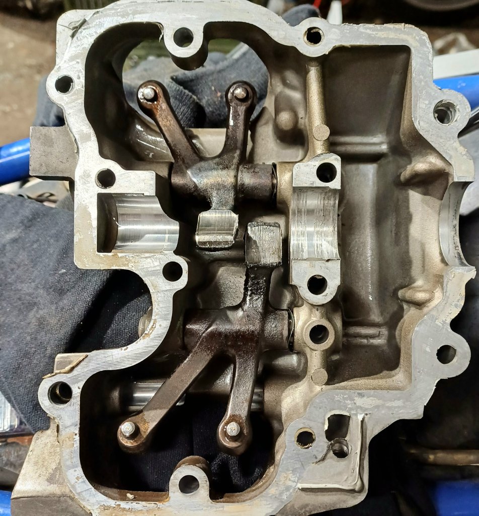

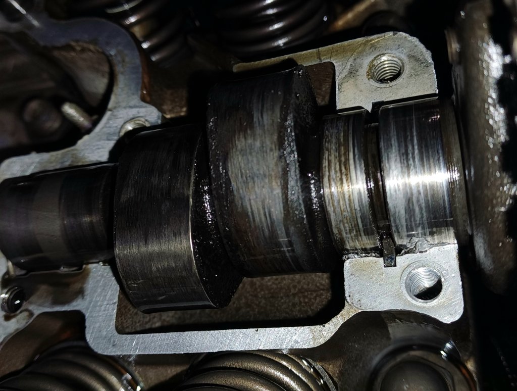

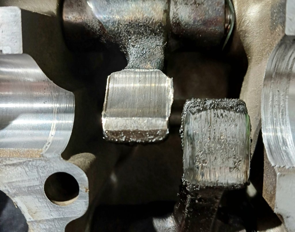

Da ich nicht beim Werkstattgebabbel dabei war, hab ich heute nen Zylinderkopf Deckel runter gebaut.
Also die Büchse der tickenden Zeitbombe ist offen.. :roll:
-Beide Kipphebel eingelaufen und mit Schleifspuren
-Nockenwelle eingelaufen
-Nockenwelle Lagerstellen auch gefressen.
Kann man die Lagerstellen wieder aufarbeiten?
Wer kennt einen Betrieb?
Kipphebel müssen beide neu...wo kaufen?
Nockenwelle dito ?
War zu erwarten,aber würde den Motor gerne Instandsetzen.
Wer gebrauchte Teile gat,die es sich lohnen aufgearbeitet zu werden,dann bitte melden.

Der mittlere Lagersitz sieht schon ziemlich hinüber aus.
Wenn du meine ehrliche Meinung hören willst, dann konzentriere dich erstmal auf 2 DR600 und bringe die soweit, dass beide auf einem technisch solide Stand und uneingeschränkt nutzbar sind.
Erst danach hat Sinn sich um DR600 Nr. 3 zu kümmern. Wie wir ja jetzt schon wiederholt gesehen haben, ist das 3 Baustellenkonzept am Ende vom Tag einfach nicht zufriedenstellend...

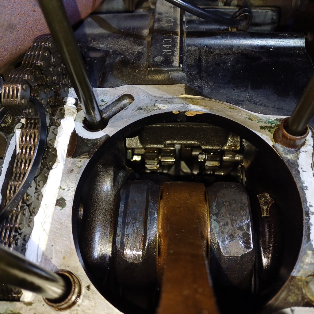

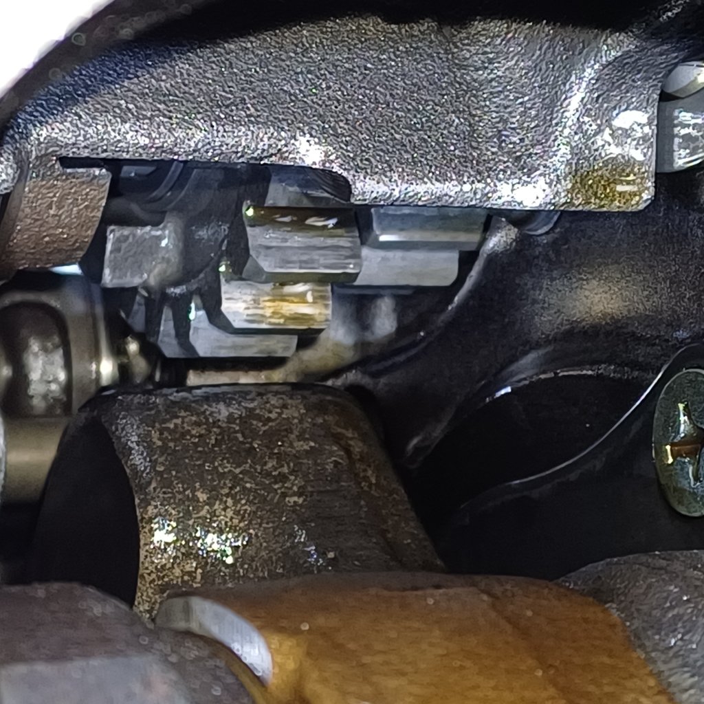

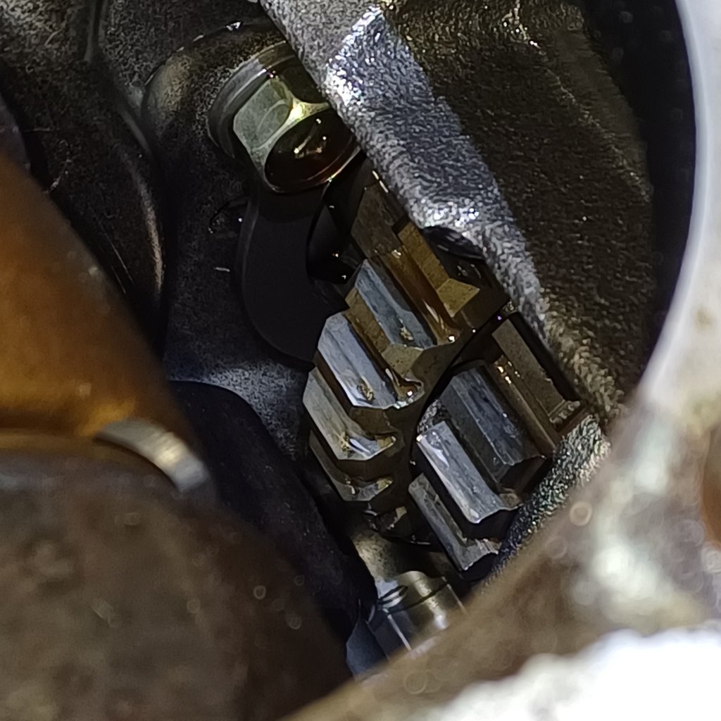

Da ich den Zylinder an der 600 S gezogen habe ,hatte ich Einblick ins Getriebe.
Vielleicht könnt ihr was sehen was ein spalten nötig macht.
Laufleistung ist 35 tkm (gesichert).
Re: Gruß aus dem Ländle...
#102
So sehen alle aus. Hält noch mindestens 40 tkm. Zahnräder gibt's m. W. eh nicht mehr. Daher freuen und weiter fahren.

Jedenfalls kann der Kopf aufgearbeitet werden.
Als noch Zugriff auf eine Fräsmaschine (Deckel FP2) hatte, habe ich den Kopf einer Sp42 repariert.
2 Methoden, aufschweißen und ausspindeln oder ausspindeln und Lagerschale setzen.
Ich hatte die Lagerschale eines VW Käfers genommen.
Wenn du jemand kennst der mit Fräse, Tastboy und Wohlhaupter kann, ist der Kopf gerettet.
mein Bild... mein Kopf...
