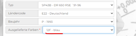

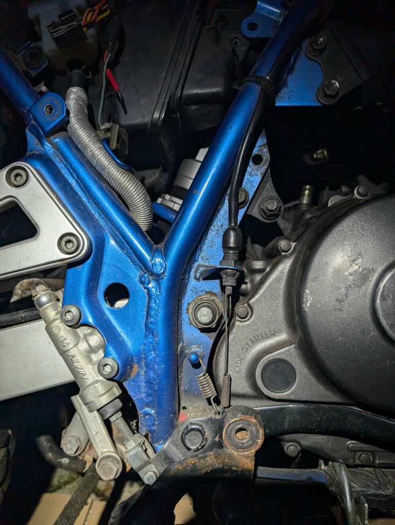

Jetzt muss ich aber auch nochmal für meine RSE nachfragen. Ich hatte meine FIN bei dem Teilhändler eingegeben und der spuckt mir die Farbe blau mit dem Code 12F aus:
Wenn ich unter
https://www.gs-classic.de/download/Suzuki-Farbcode.pdf
nachschauen, steht da Candy Alpine Blue :D irgendwie glaube ich das gerade nicht. Hat jemand mit dem gleichen Modell die Farbe schonmal bestellt?
